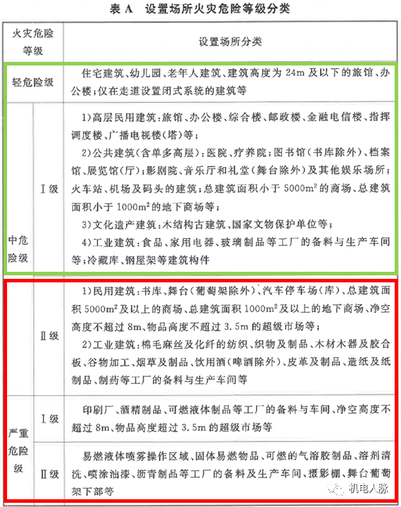

仅适用于轻危险级、中危险Ⅰ级场所的喷头与管材有以下几种:

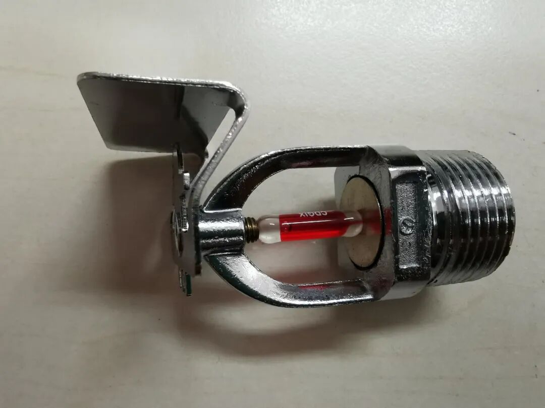

  • 边墙型喷头
  • 隐蔽型喷头
  • 氯化聚氯乙烯(PVC-C)管材及管件

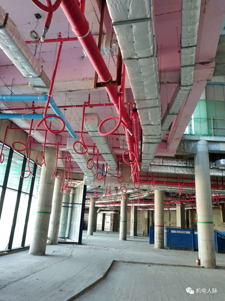

  • 消防洒水软管
▽GB50084-2017《自动喷水灭火系统设计规范》附录A

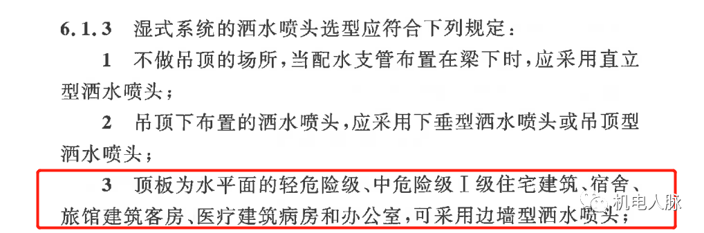

边墙型喷头
1. 设置场所

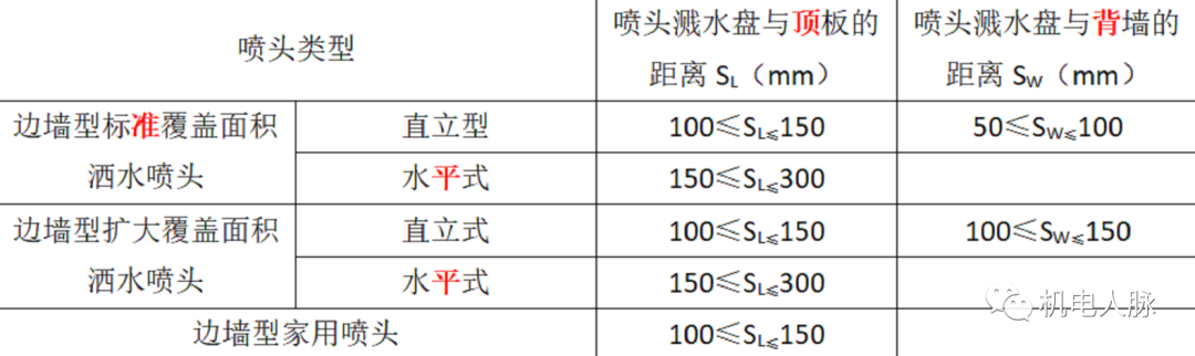

2. 喷头间距布置
边墙型洒水喷头溅水盘与顶板和背墙的距离应符合下表规定。

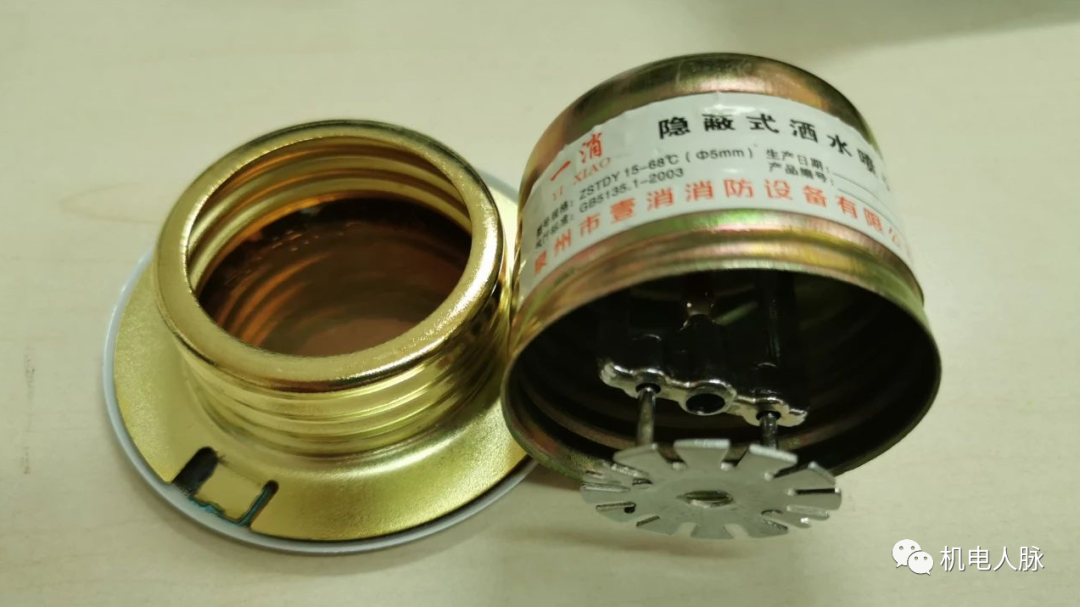

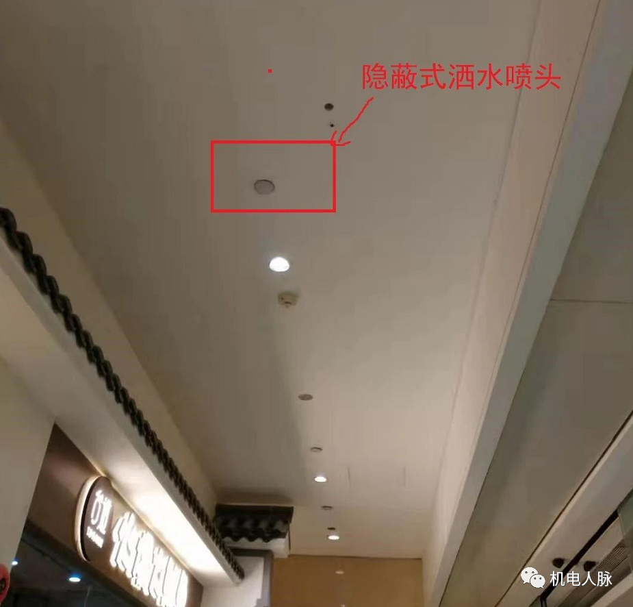

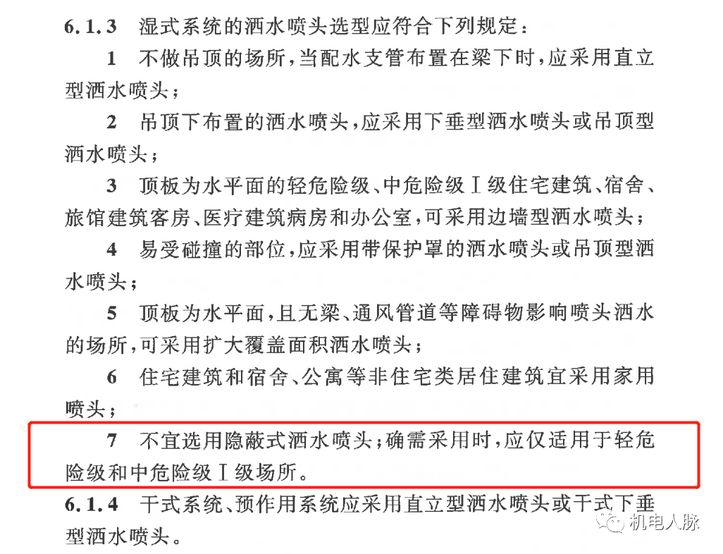

隐蔽型喷头
喷头按安装方式分为:下垂型、直立型、边墙型和吊顶型。吊顶型喷头又分为嵌入式、齐平式和隐蔽式。

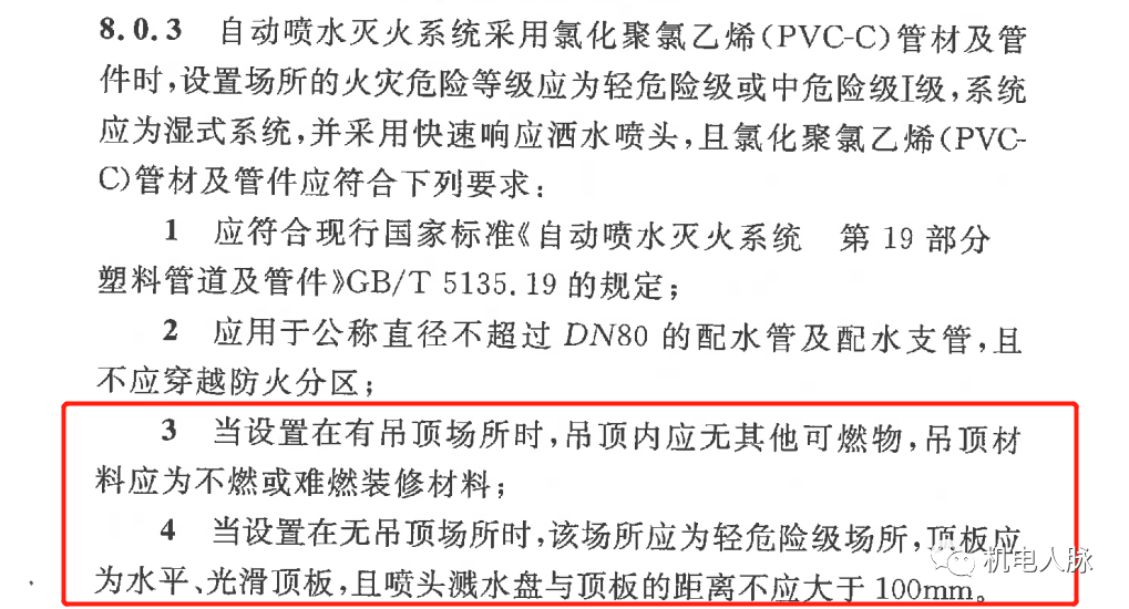

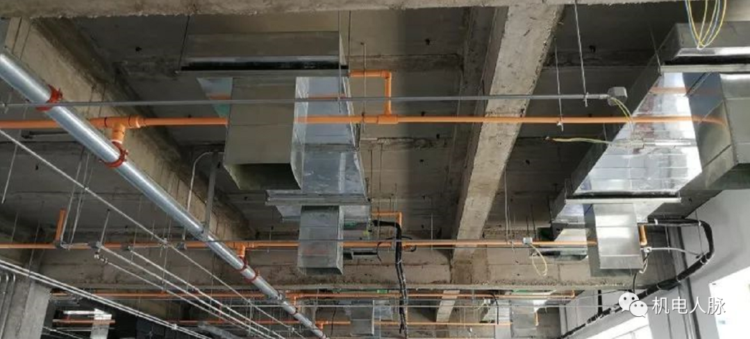

氯化聚氯乙烯(PVC-C)管材及管件
采用氯化聚氯乙烯管材及管件时,设置场所的火灾危险等级应为轻危险级或中危险级Ⅰ级,系统应为湿式系统,并采用快速响应洒水喷头。

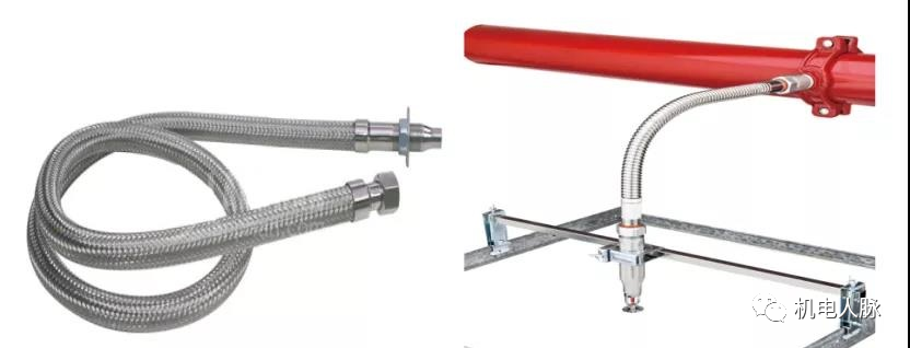

消防洒水软管
洒水喷头与配水管道采用消防洒水软管连接时,应符合下列规定:
