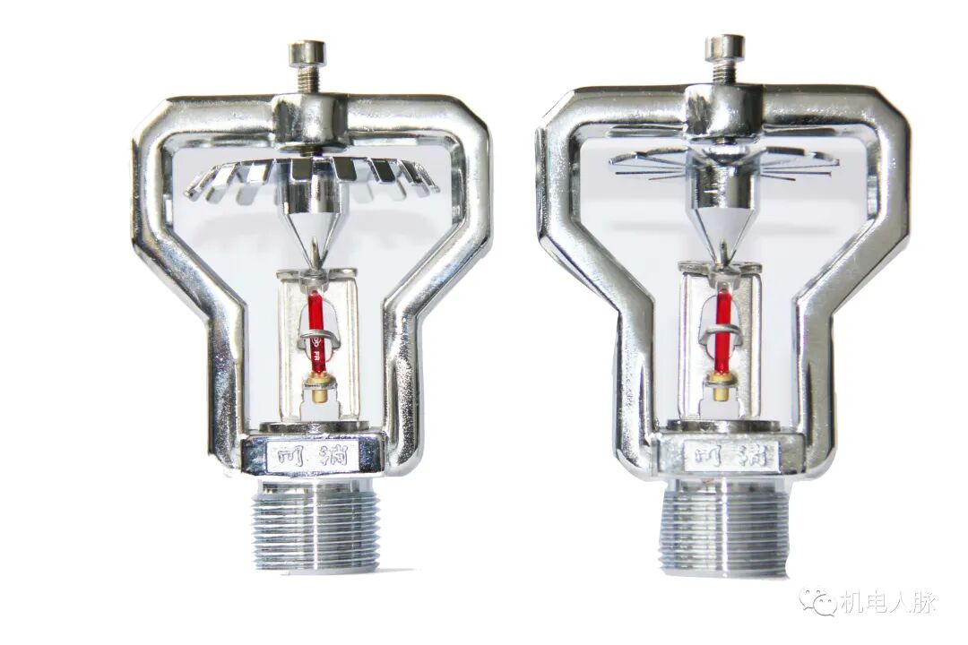

一、特殊应用喷头(GB5135.22-2019)
流量系数K大于等于161 ,具有较大水滴粒径,在通过标准试验验证后,可用于民用建筑和厂房高大空间场所以及仓库的标准覆盖面积洒水喷头 ,包括非仓库型特殊应用喷头和仓库型特殊应用喷头。
注:非仓库型特殊应用喷头用于民用建筑和厂房高大净空场所,该喷头具有流量系数大和工作压力低等特点,且喷洒的水滴粒径较大。
二、早期抑制快速响应喷头(ESFR)
流量系数K大于等于161,响应时间指数RTI小于等于28±8(m.s)0.5,用于保护堆垛与高架仓库的标准覆盖面积洒水喷头。
注:早期抑制快速响应喷头仅适用于湿式系统,因为如果用于干式系统或预作用系统,由于报警阀打开后因管道排气充水需要一定的时间,导致喷水延迟,从而达不到快速喷水灭火的目的。

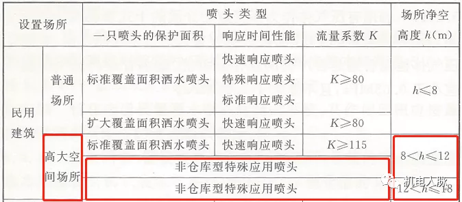

1)设置闭式系统的场所,洒水喷头类型和场所的最大净空高度应符合下表的规定
仅用于保护室内钢屋架等建筑构件的洒水喷头和设置货架内置洒水喷头的场所,可不受此表规定的限制。
2)民用建筑高大空间场所采用湿式系统的设计基本参数:当民用建筑高大空间场所的最大净空高度为12m<h≤18m时应采用非仓库型特殊应用喷头。
