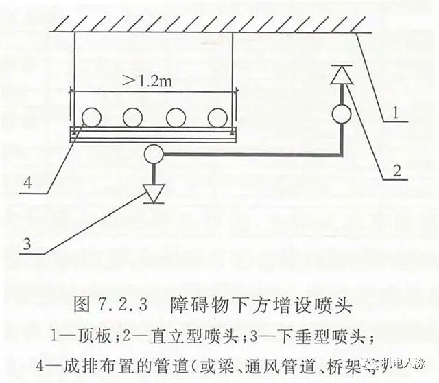

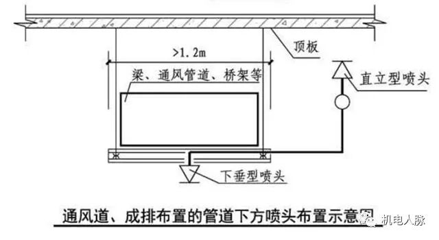

#1规范要求
GB50084-2017 《自动喷水灭火系统设计规范》

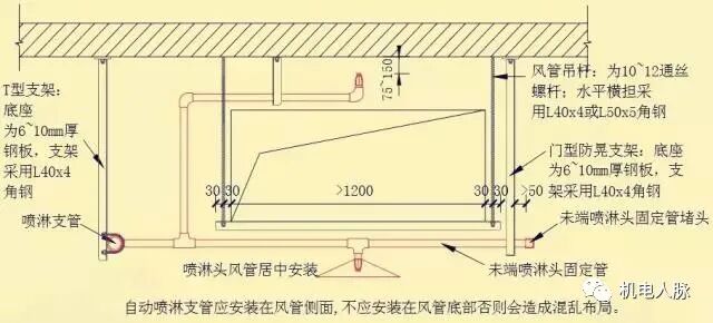

7.2.3 当梁、通风管道、成排布置的管道、桥架等障碍物的宽度大于1.2m时,其下方应增设喷头;
规范中的做法:
19S910《自动喷水灭火系统设计》

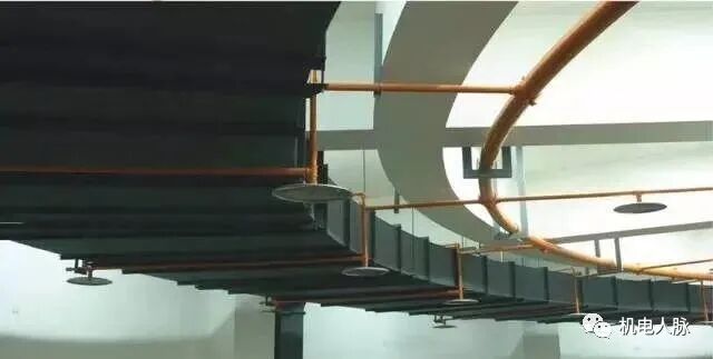

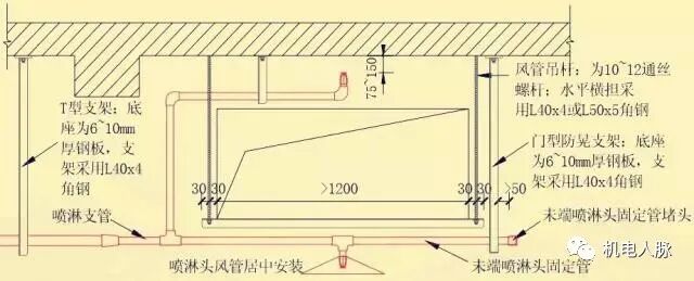

#2安装要点

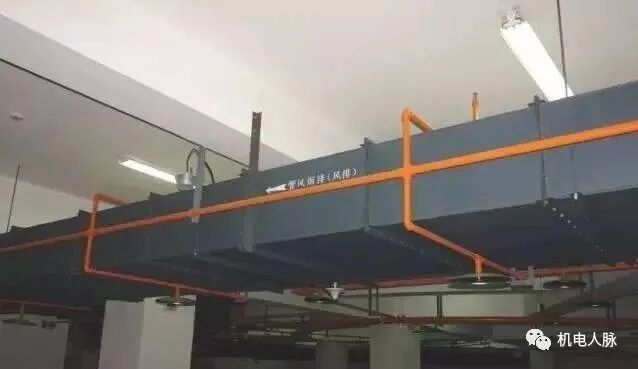

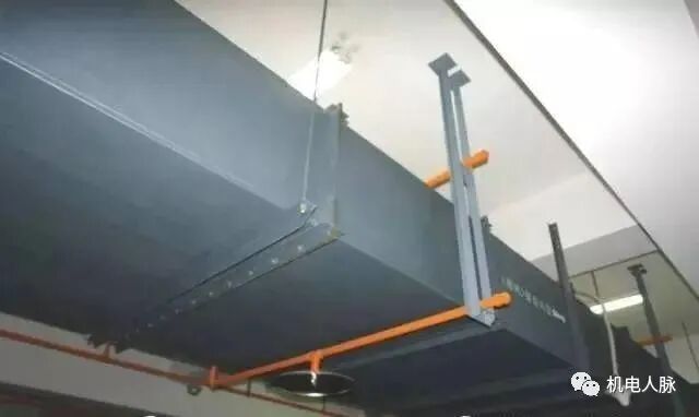

一、在风管底部自动喷淋头采取:
自动喷淋系统未端支管与风管垂直交错,将喷淋头支管加长未端安装堵头安装;

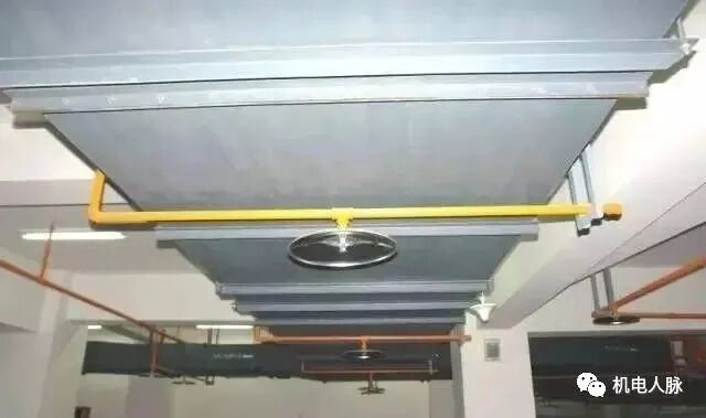

自动喷淋系统未端支管与风管平行安装时,将支管安装在风管侧面再增加分支管,分支管安装同自动喷淋系统未端支管与风管垂直交错安装方法一致。

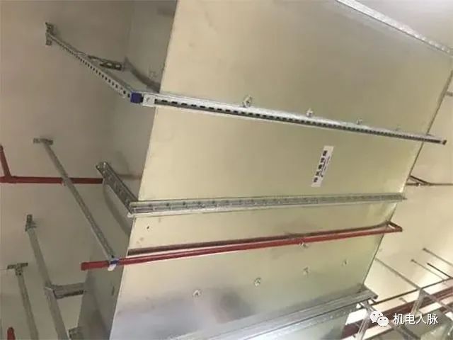

二、所有未端喷淋头支架安装防晃固定支架。

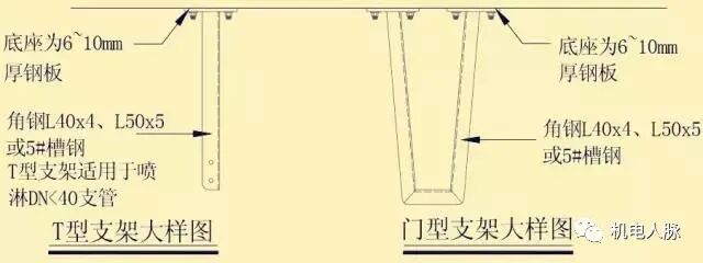

三、采用统一支架制作形式,增加支架观感。
1、自动喷淋系统未端支管与风管垂直交错,喷淋头安装方法:
2、自动喷淋系统未端支管与风管平行安装,喷淋头安装方法:
3、支架的制作与安装:

安装在风管腹部的喷头可不装挡水板
