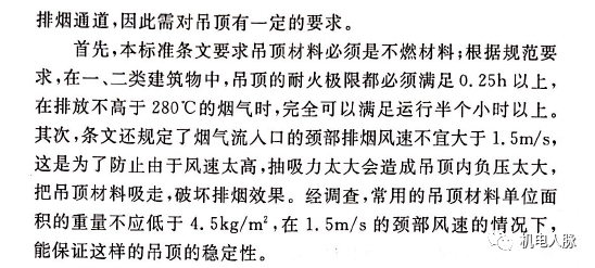

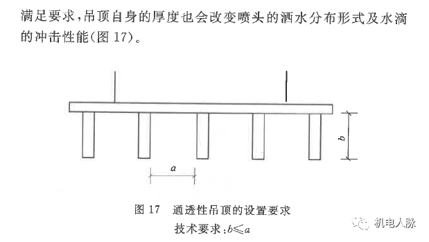

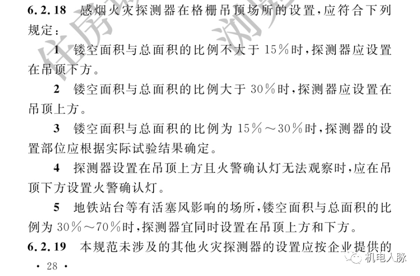

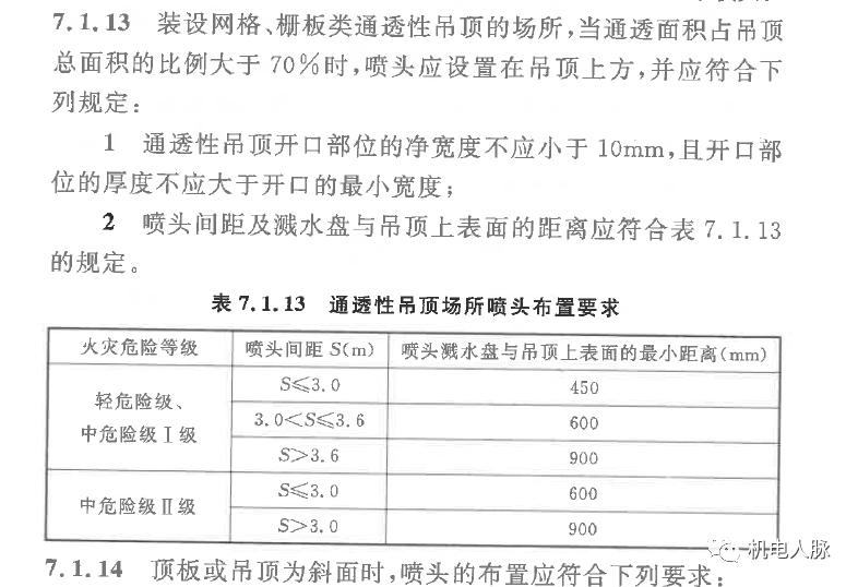

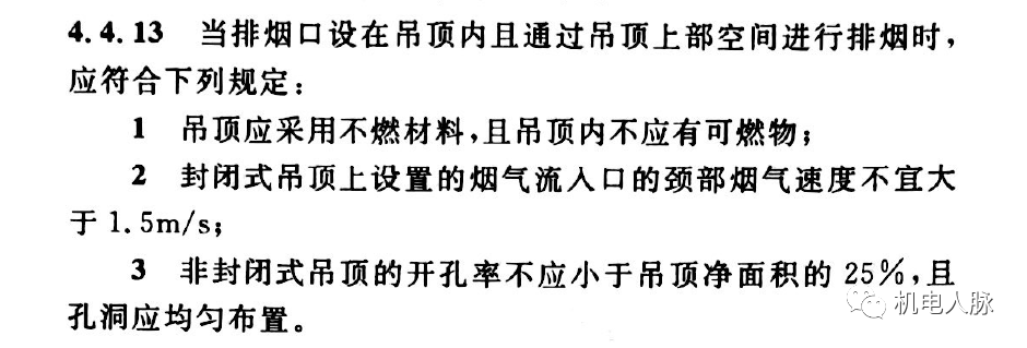

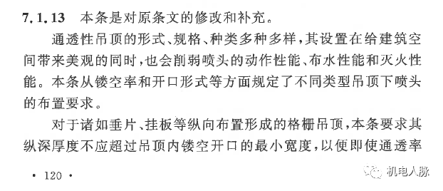

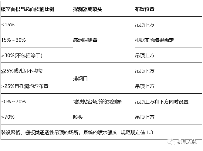

吊顶镂空率涉及到《火规》里火灾探测器的设置,《喷规》里喷头的布置和系统作用面积的计算,以及《烟规》里排烟口的位置和储烟仓的设置,设计时应统筹规划。具体如下,总结方便各位记忆。
∨有关格栅吊顶场所的规范条文总结表
《火灾自动报警系统设计规范》
GB 50116-2013
《自动喷水灭火系统设计规范》
GB 50084-2017
1. 喷水强度
2. 喷头布置要求

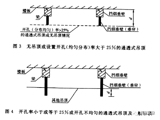

《建筑防烟排烟系统技术标准》
GB51251-2017
1. 储烟仓厚度:
2. 排烟口位置:
