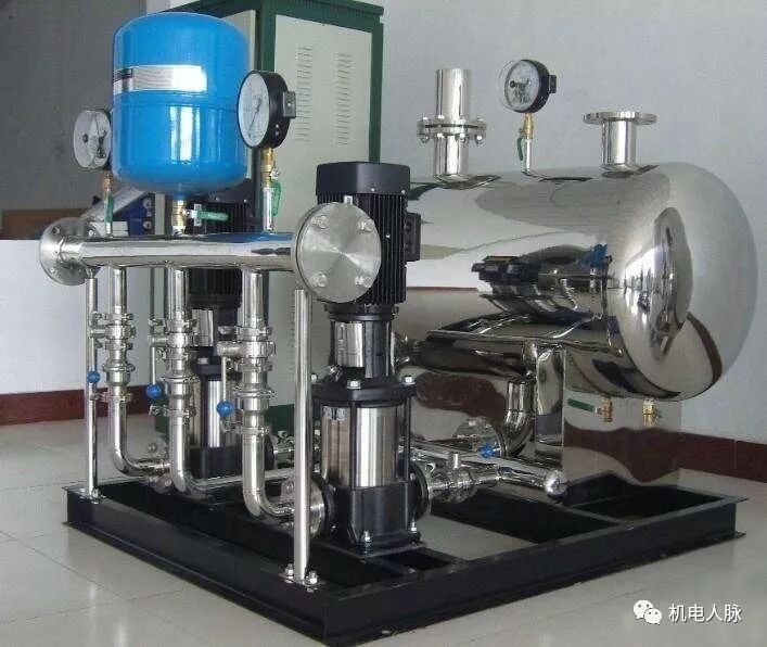

机电人C君:深圳的住宅无负压应用还是蛮多的,河北那边要求用无负压供水设备,供水公司还指定品牌。无负压主要看市政部门,允许就可以用,不允许就没辙。省运行费用,重点是省机房面积,可以多做几个车位。无二次污染,也算营销卖点吧。
追问:如果有两路供水,且新区供水充足,水务部门也允许的情况下,是不是优先采用无负压?
机电人D君:可以,个人认为无负压设备用房小点,变频的占地面积大些,只要水务不管,肯定用这个好。无负压不用设置水箱,泵房面积小多了,成本也低。 无负压无二次污染,水箱的定期还要清洗水箱。
机电人E君:要看管网条件,还有小区规模大小,若同时供的住户很多,供水安全可靠性不如变频,无负压室外管要增大1~2号,成本也增加很多,不要只看机房内的设备。

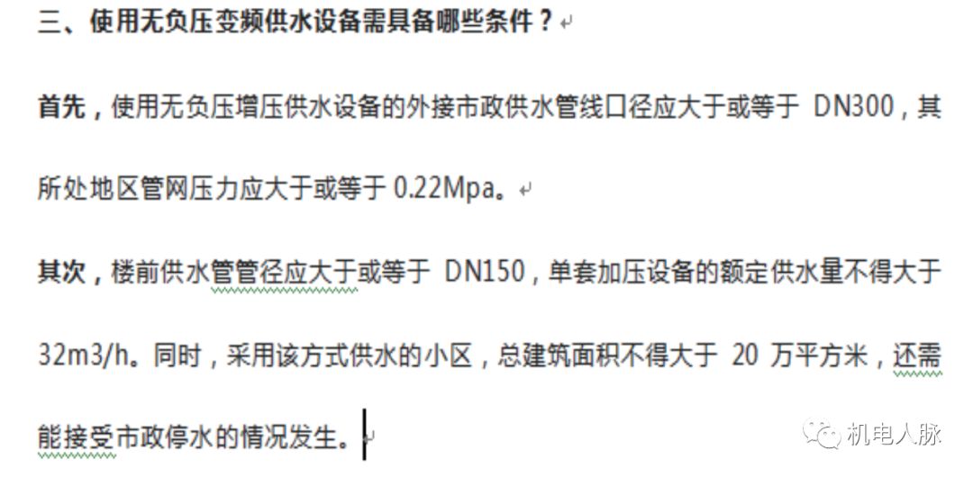

机电人F君:机电人脉之前有发过此类文献,截图供参考:

机电人I君:如果你市政压力长期不足,相当于就没有什么意义了。箱式无负压的水箱一般都不是很大,应应急还是可以的。南宁要求这个水箱按日用水量的15%。
机电人J君:无负压确实有其优点,但一定要与当地市政职能部门沟通,有些地方不允许上无负压,因为它对周围市政管网压力波动影响太大,要去沟通的。
