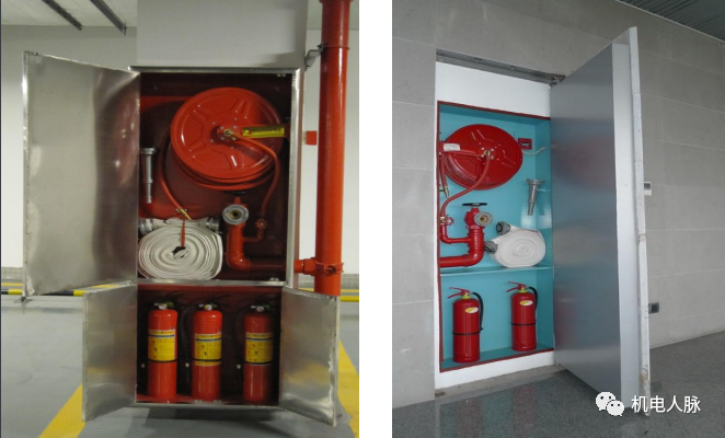

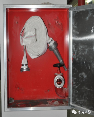

#11箱式消火栓栓口位置和箱体安装存在质量缺陷
通病现象
① 消火栓口朝向不正确,单口栓安装于门轴一侧。见通病图1
② 栓口中心距地面高度、箱底标高、栓口距箱后面及侧面距离不符合规范要求。见通病图2~4
③ 暗装的消防箱箱体变形,箱门启闭不灵活。
④ 箱体开孔间隙处、箱体背板后未进行防火封堵
(×)通病图1 消火栓箱栓口安装在门轴一侧
(×)通病图2 栓口安装高度不符合规范要求,左图栓口高1.14m,右图高0.98(栓口中心距地面为1.1m,允许偏差±20mm)
(×)通病图3 阀门中心距箱侧面不符合规范要求(阀门中心距箱侧面为140mm,距箱后内表面为100mm,允许偏差±5mm)
(×)通病图4 阀门中心距箱侧面不符合规范要求且消火栓箱栓口安装在门轴一侧

① 消火栓箱体的几何尺寸和厚度尺寸必须符合设计及现行技术标准的规定。消火栓应参照标准图集安装,单栓消火栓的栓口出水方向宜向下或与设置消火栓的墙面相垂直。
② 暗装消火栓应在土建主体施工时预留孔洞,预留孔洞大小、位置及标高应准确并满足消火栓及箱体安装的要求,并留于一定的调节余量。消火栓箱体安装时要考虑装饰层的厚度;箱体安装高度的控制,应保证栓口中心距完成地面的标高符合规范要求。
③ 设于砖墙上的暗装消火栓箱体上部应采取承重措施,以防止箱体受压变形而影响箱门的开启。
④ 按照消防防火要求,应将栓口接管与箱底留孔间隙处进行防火封堵;箱体背板不得外露于墙面,如箱体所在的墙面厚度小于箱体厚度,应采用防火材料对箱体背板后面进行处理,且处理后不应低于同房间耐火等级。
实例图片
箱式消火栓栓口位置和箱体安装正确美观,不影响实际使用
按照消防防火要求将栓口接管与箱底留孔间隙处进行防火封堵
