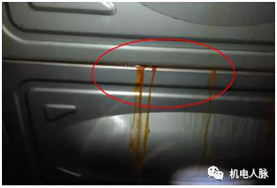

生活水箱焊接处锈蚀及渗漏(一般湿度比较大的区域容易出现):

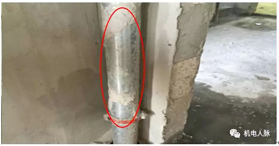

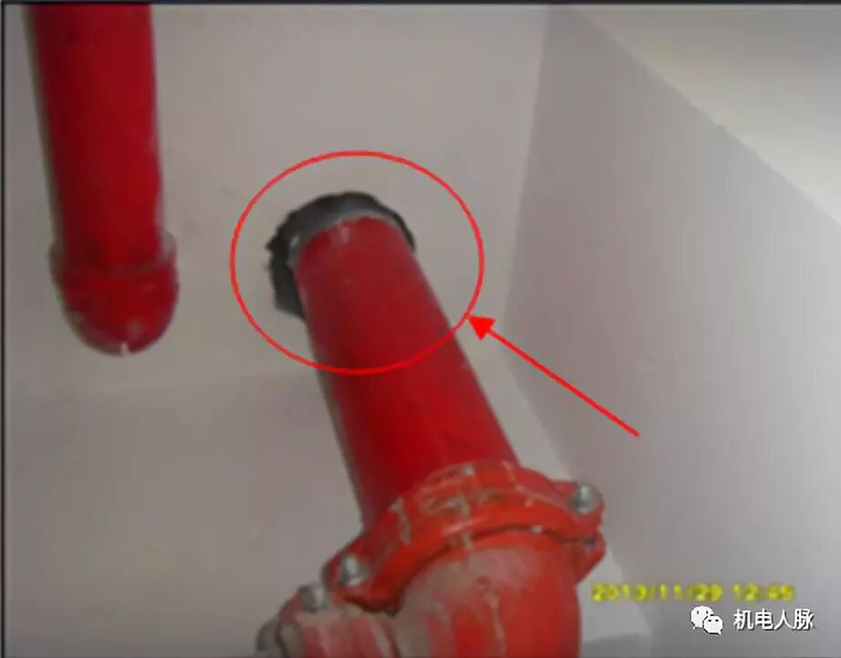

已安装完的消防管道污染严重,主要是被一些墙面水泥砂浆所污染(正确的施工顺序是搞好成品保护的前提,颠倒施工顺序,将造成工序的交叉污染防不胜防):

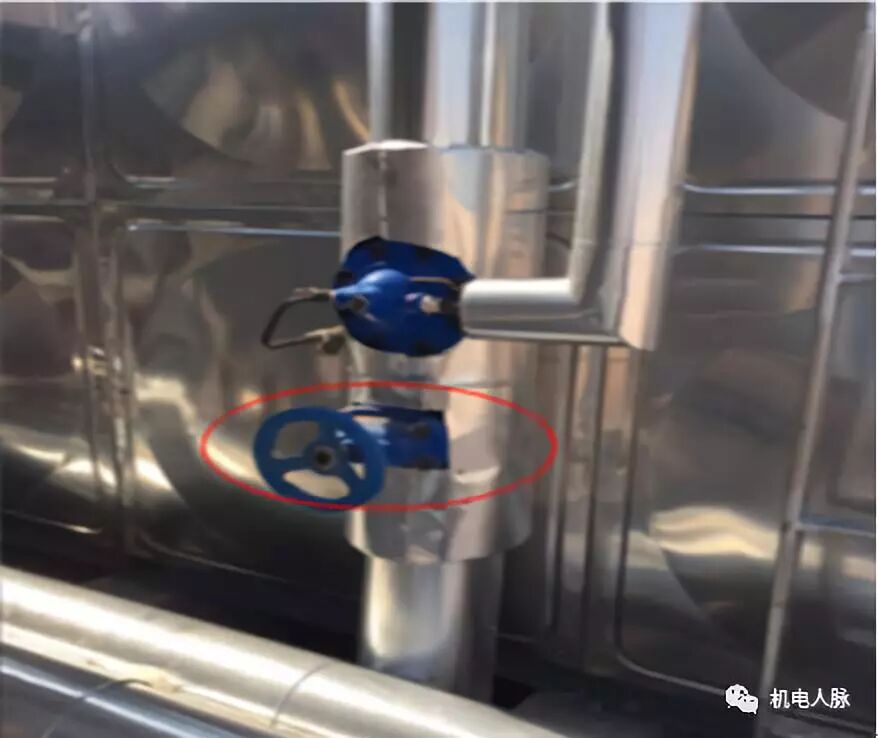

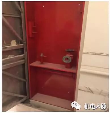

屋顶水箱间部分阀门操作盘有损坏现象(此外还应注意:现场已安装完的橡塑保温以及铝皮保护层被损坏的情况较多):

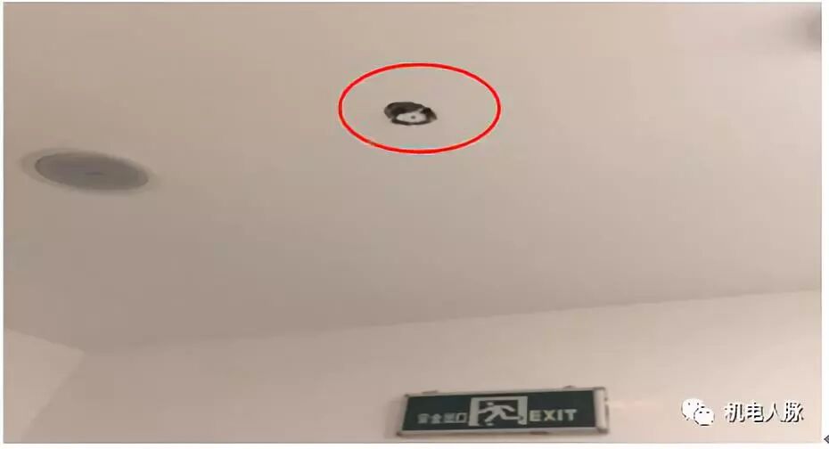

吊顶式喷头装饰盖脱落:

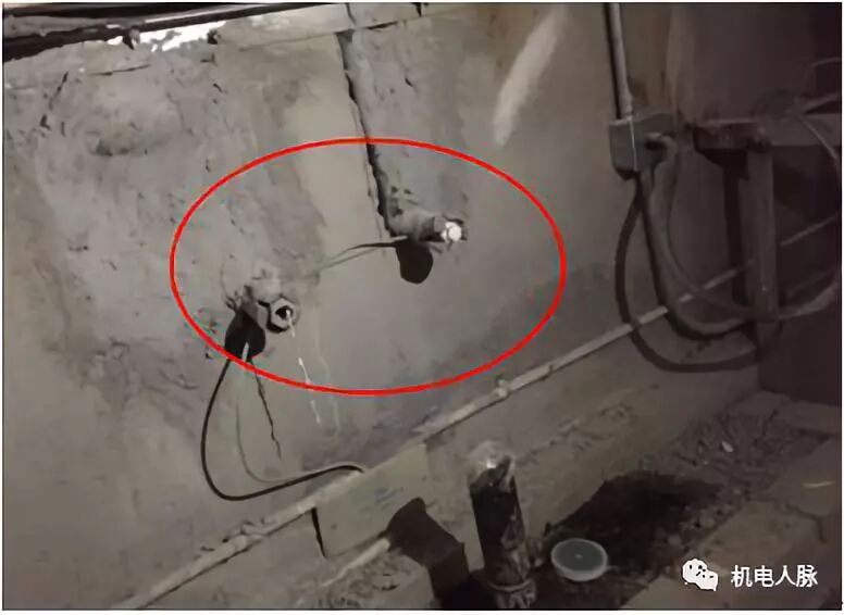

消火栓栓口处无临时封堵,易造成堵塞(此外还应注意:地库外墙预留套管、厨房卫生间预留的排水管管口要及时进行封堵保护,以防管道堵塞):

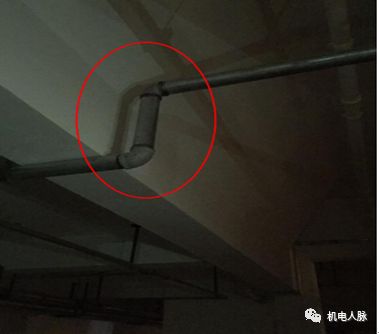

管井地漏排水横支管出现倒坡,管井地漏排水横支管与立管相接处采用90°正三通连接:

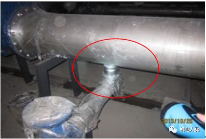

生活水泵房内水泵吸水管与吸水总管的连接未采用管顶平接:

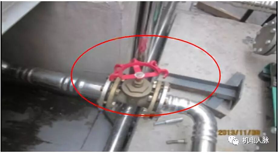

屋顶消防水箱补水管上阀门为暗杆阀门且无明显启闭标志:

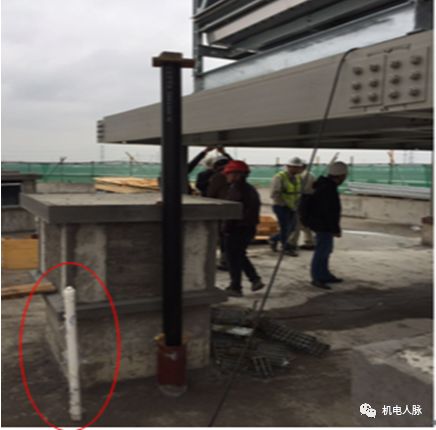

屋顶空调凝结水通气立管伸出屋面高度不足2000mm:

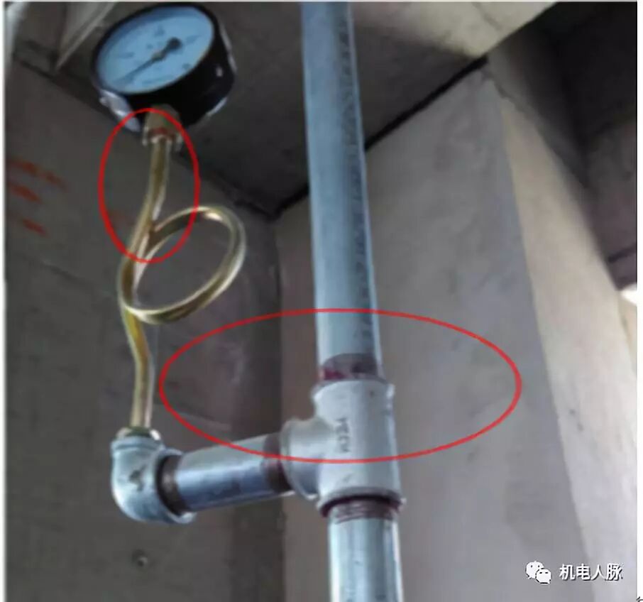

管道与管件螺纹连接处,外露的螺纹过多(按规范要求:外露螺纹应为2~3扣):

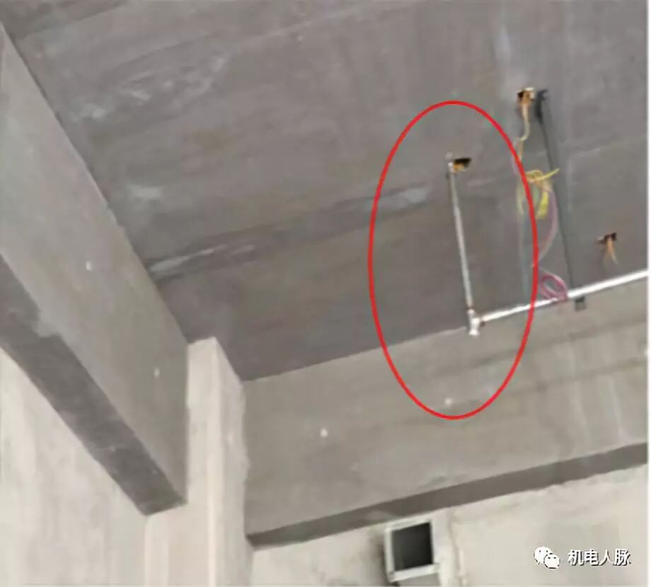

办公区域喷淋头距端墙距离超过1.8m

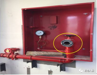

消火栓栓口出水方向与设置消火栓的墙面相平行(此外还应注意:消火栓的栓口不应安装在箱门门轴侧):

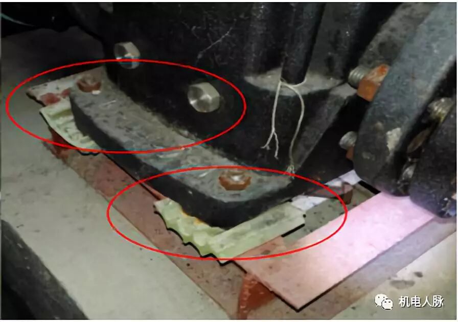

水泵底座仅设置橡胶垫减震,橡胶垫上方未设钢垫板,钢垫板材质为Q235,尺寸为水泵底座各边+10mm(此外还应注意:立式水泵的减振装置不应采用弹簧隔振器):

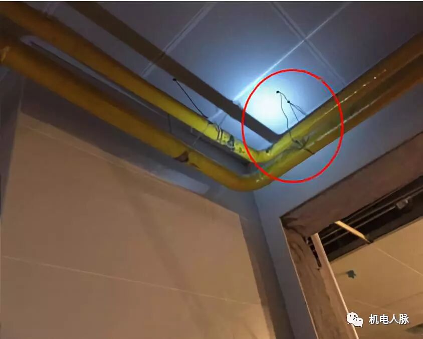

燃气管采用铁丝作为支吊架,未采用专用支吊架固定:

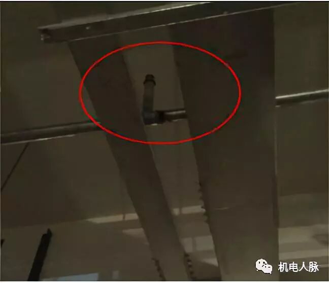

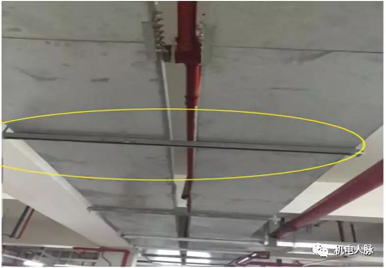

喷淋管90度转弯弯头处未设置支吊架(此外还应注意:当采用金属支吊架时,支吊架与管道连接处需进行包胶处理,以防止电化学腐蚀,保护管道):

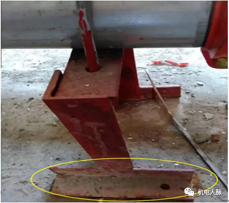

管道支撑底部未安装膨胀螺栓固定:

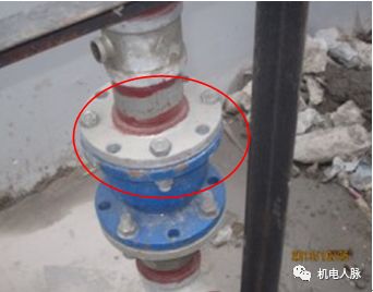

屋面稳压泵出水管上的法兰盘部分缺少螺栓、螺母(此外还应注意:1.水泵房内有震动的管道(法兰连接)法兰盘上应在螺母和法兰盘之间加设弹簧垫片,防止噪声传播。2.连接法兰的螺栓,拧紧后,突出螺母的长度不应大于螺栓直径的1/2):

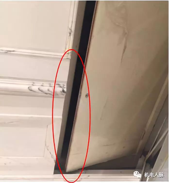

消火栓箱门的开启角度小于120°:

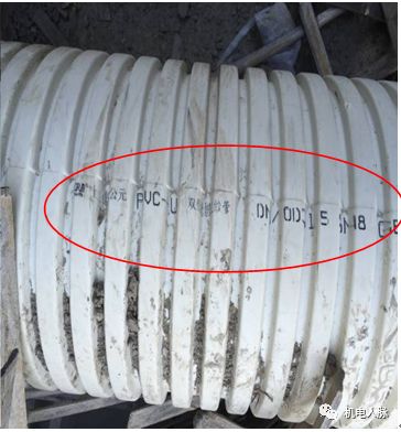

品牌更换这块是现场机电安装过程中经常容易出现的问题,巡查过程中需参考技术规格书的主要设备参数表以及品牌表核对现场安装的主要设备、管道、阀门附件等品牌、材质、参数是否符合要求,另现场品牌更换如得到业主认可,需提供业主书面确认文件,下面例举一个项目的问题实例:
室外排水管品牌为公元,材质为UPVC双壁波纹管;标书中约定品牌为联塑,材质为HDPE双壁波纹管,品牌和材质均与标书不符:
