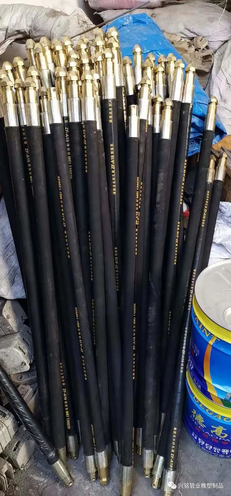

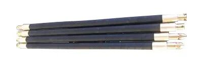

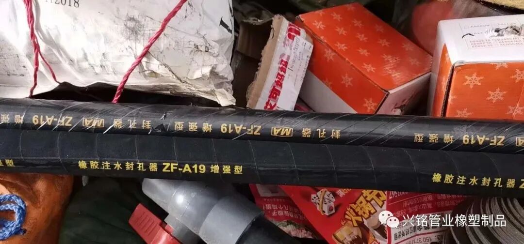

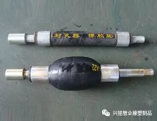

膨胀胶管的使用方法:
1.连接所有管路系统,上紧所有丝扣,接通气源(或水压泵),将灌浆塞放在孔口(或一端封闭的钢管内)试压,检查接头是否泄漏,放进孔内备用。
2.打开气瓶减压阀或水压泵,让灌浆塞慢慢膨胀,注意充气压力必须大于灌浆压力的2/3,达到预定压力即可灌浆。
3.灌浆开始时,待回浆口有大量浆液益出时,再分次缓慢加压到预定灌浆压力,否则容易形成较大压差,灌浆时应经常检查气瓶减压阀压力表压力,如减少应即时加补。
4.灌浆时间较长时,必须检查有无窜浆、绕塞、返浆现象,如有应停止灌浆 ,放掉压力,充气塞上下松动一下,防止充气塞被固结,难于取出。
5.结束灌浆时,必须先放掉灌浆压力,再放掉充气压力,千万不能先放掉充气压力,防止灌浆塞射出,造成安全事故。
6.灌浆结束后,只需将灌浆塞放入一端封闭的膨胀胶管内,充气约0.5Mpa,即可进行循环冲洗。
7.灌浆塞取出后,将水管分别与进浆管、膨胀胶管连接冲洗。
8.多孔一起灌浆时,所有管路必须平行排开,不得绞缠在一起,以防一孔发生事故影响其它孔的安全。
9.长时间使用后,应将灌浆塞下端拆开进行清洗,上黄油。
