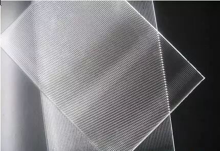

光栅式传感器指采用光栅叠栅条纹原理测量位移的传感器。光栅是由大量等宽等间距的平行狭缝构成的光学器件。
一般常用的光栅是在玻璃片上刻出大量平行刻痕制成,刻痕为不透光部分,两刻痕之间的光滑部分可以透光,相当于一狭缝。精制的光栅,在1cm宽度内刻有几千条乃至上万条刻痕。
这种利用透射光衍射的光栅称为透射光栅,还有利用两刻痕间的反射光衍射的光栅,如在镀有金属层的表面上刻出许多平行刻痕,两刻痕间的光滑金属面可以反射光,这种光栅成为反射光栅。由光栅形成的叠栅条纹具有光学放大作用和误差平均效应,因而能提高测量精度。

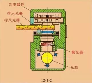

光栅传感器的结构及工作原理

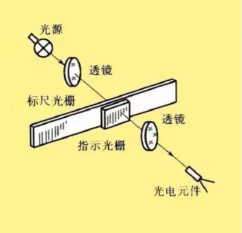

光栅传感器的结构均由光源、主光栅、指示光栅、通光孔、光电元件这几个主要部分构成。
1、光源:钨丝灯泡,它有较小的功率,与光电元件组合使用时,转换效率低,使用寿命短。半导体发光器件,如砷化镓发光二极管,可以在 范围内工作,所发光的峰值波长为 ,与硅光敏三极管的峰值波长接近,因此,有很高的转换效率,也有较快的响应速度。
2、光栅付:由栅距相等的主光栅和指示光栅组成。主光栅和指示光栅相互重叠,但又不完全重合。两者栅线间会错开一个很小的夹角 ,以便于得到莫尔条纹。一般主光栅是活动的,它可以单独地移动,也可以随被测物体而移动,其长度取决于测量范围。指示光栅相对于光电器件而固定。
3、通光孔:通光孔是发光体与受光体的通路,一般为条形状,其长度由受光体的排列长度决定,宽度由受光体的大小决定。它是帖在指示光栅板上的。
4、受光元件:受光元件是用来感知主光栅在移动时产生莫尔条纹的移动,从而测量位移量。在选择光敏元件时,要考虑灵敏度、响应时间、光谱特性、稳定性、体积等因素。

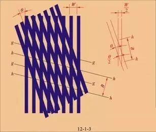

将主光栅与标尺光栅重叠放置,两者之间保持很小的间隙,并使两块光栅的刻线之间有一个微小的夹角θ,如图所示。
当有光源照射时,由于挡光效应(对刻线密度≤50条/mm的光栅)或光的衍射作用(对刻线密度≥100条/mm的光栅),与光栅刻线大致垂直的方向上形成明暗相间的条纹。
在两光栅的刻线重合处,光从缝隙透过,形成亮带;在两光栅刻线的错开的地方,形成暗带;这些明暗相间的条纹称为莫尔条纹。

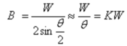

莫尔条纹的间距与栅距W和两光栅刻线的夹角θ(单位为rad)之间的关系为
(K称为放大倍数)。
当指示光栅不动,主光栅的刻线与指示光栅刻线之间始终保持夹角θ,而使主光栅沿刻线的垂直方向作相对移动时,莫尔条纹将沿光栅刻线方向移动;光栅反向移动,莫尔条纹也反向移动。
主光栅每移动一个栅距W,莫尔条纹也相应移动一个间距S。因此通过测量莫尔条纹的移动,就能测量光栅移动的大小和方向,这要比直接对光栅进行测量容易得多。
当主光栅沿与刻线垂直方向移动一个栅距W时,莫尔条纹移动一个条纹间距。当两个光栅刻线夹角θ较小时,由上述公式可知,W一定时,θ愈小,则B愈大,相当于把栅距W放大了1/ θ倍。因此,莫尔条纹的放大倍数相当大,可以实现高灵敏度的位移测量。
莫尔条纹是由光栅的许多刻线共同形成的,对刻线误差具有平均效应,能在很大程度上消除由于刻线误差所引起的局部和短周期误差影响,可以达到比光栅本身刻线精度更高的测量精度。因此,计量光栅特别适合于小位移、高精度位移测量。

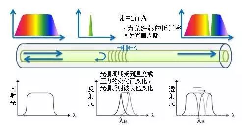

  • 光纤Bragg光栅传感器

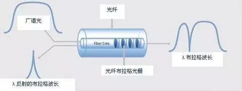

光纤光栅是利用光纤中的光敏性制成的。所谓光纤中的光敏性是指激光通过掺杂光纤时,在纤芯内产生沿纤芯轴向的折射率周期性变化,从而形成永久性空间的相位,光纤光栅的折射率将随光强的空间分布发生相应变化。而在纤芯内形成的空间相位光栅,其作用的实质就是在纤芯内形成一个窄带的(透射或反射)滤波器或反射镜。
当一束宽光谱光经过光纤光栅时,满足光纤光栅布拉格条件的波长将产生反射,其余的波长将透过光纤光栅继续往前传输,利用这一特性可制造出许多性能独特的光纤器件。

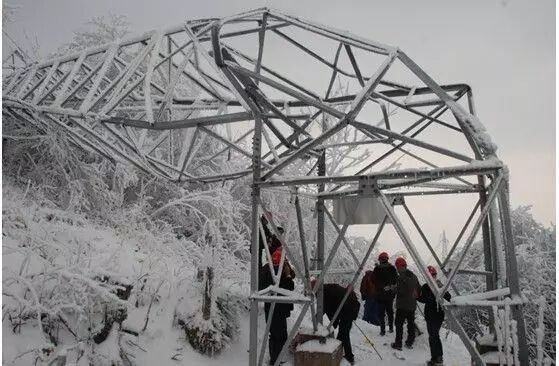

近年来,因冰雨导致的输电线路杆塔的损坏时有发生。为了监测输电杆塔的倾斜状态,常用的方法是用GSM杆塔仪将传感器检测到的杆塔倾斜信息发送给管理人员和监控计算机,在计算机内进行数据处理,并根据具体的数据处理结果发出报警信息;另一种方法是将电阻应变片直接贴在输电杆塔的结构件上,直接进行监测。这2种方法在应用时,都受到一些因素的限制,给监测工作带来不利的影响。
近几年,光纤传感器的工程应用研究迅速发展。其中,光纤光栅传感器是用光纤布拉格光栅作为敏感元件的功能型光纤传感器,可以直接传感温度和应变以及实现与温度和应变有关的其他许多物理量和化学量的间接测量。通过光纤光栅传感器的应力变化数据可以反映出杆塔的倾斜状态,将这种方法应用在杆塔的倾斜状态监测中会有很大的优势。
使用光纤布拉格光栅这一光纤传感技术来实现输电线杆塔倾斜状态监测时,利用光纤布拉格光栅上应力变化引起的波长位移信息,得到光栅所感应到的应力变化信息,从而对应得到杆塔的倾斜状态信息,实现对杆塔倾斜状态的监测。

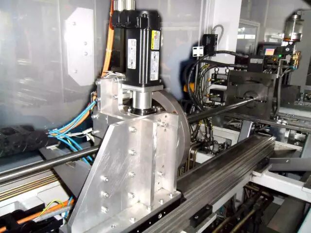

  • 光栅传感器在数控机床上的应用
光栅传感器作为数控机床直线轴的位置检测元件,相当于人的“眼睛”,就是“监视”该直线轴在执行数控系统的移动指令后,该直线轴是否真正准确地运行到数控系统指令所要求的位置。
如果数控机床没有安装光栅传感器,当数控系统发出直线轴的移动指令后,直线轴能否到达数控系统要求的位置,完全依靠数控系统调试的精度和机械传动精度来保障。
数控机床使用一段时间后,由于电气调试参数的修改和机械误差的加大等原因,该直线轴很可能和数控系统指令所要求的位置相差很多,这时候数控系统根本不知道,维修和操作机床的人员也不知道,要想知道这个差距,维修人员就要对机床进行精度检测。
所以数控机床没有安装光栅传感器,就要定期对机床的精度进行检查,一不小心,一旦忘记检测数控机床的精度,很可能导致加工的产品精度超差甚至报废。
如果数控机床的直线轴安装了光栅传感器,上述问题就不用人来操心了,由光栅传感器来完成这个使命。
如果该直线轴由于机械等原因没有准确到达该位置,光栅传感器作为位置检测元件,会向数控系统发出指令,使该直线轴能够到达比较准确的位置,直到光栅传感器的分辨率分辨不出来。
这时的光栅传感器充当了独立于机床之外的监督功能,象人的眼睛一样,一直“监视”着直线轴的位置,保证了直线轴能够达到数控系统要求的位置。
