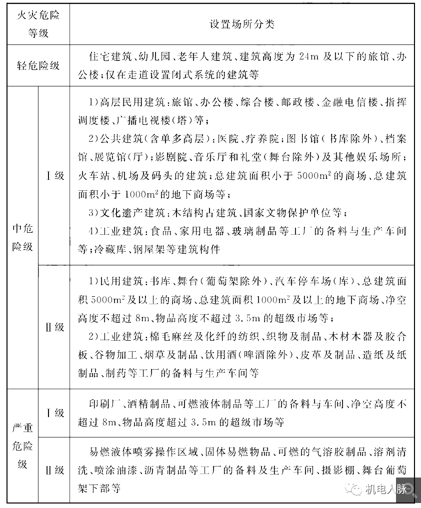

#2设置场所的火灾危险等级划分
根据火灾荷载(由可燃物的性质、数量及分布状况决定)、室内空间条件(面积、高度)、人员密集程度、采用自动喷水灭火系统扑救初期火灾的难易程度,以及疏散和外部增援条件等因素,一般将自动喷水灭火系统设置场所的火灾危险等级划分为以下几种:
1.轻危险级:一般是指可燃物品较少、可燃性低和火灾发热量较低、外部增援和疏散人员较容易的场所。
2.中危险级:一般是指内部可燃物数量为中等,可燃性也为中等,火灾初期不会引起剧烈燃烧的场所。大部分民用建筑和厂房划归为中危险级。根据此类场所种类多、范围广的特点,划分中Ⅰ级和中Ⅱ级。
3.严重危险级:一般是指火灾危险性大、可燃物品数量多、火灾时容易引起猛烈燃烧并可能迅速蔓延的场所。
4.仓库危险级:根据仓库储存物品及其包装材料的火灾危险性,将仓库火灾危险等级划分为Ⅰ级、Ⅱ级和Ⅲ级。

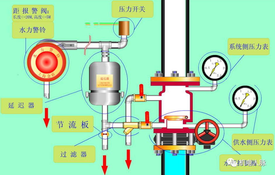

2.报警阀组

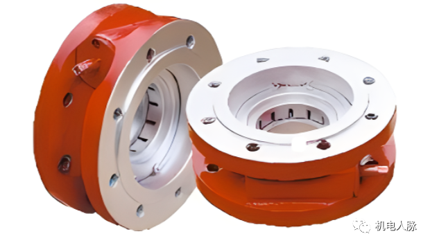

报警阀组是自动喷水灭火系统的关键组件之一,它在系统中的主要作用包括启动系统、接通或切断水源、输出报警信号和防止水流倒回供水源。报警阀对系统的可靠性和灭火成功率有着举足轻重的作用。根据系统的不同报警阀可分为湿式报警阀、干式报警阀、雨淋阀和预作用阀组等。
值得注意的是,在验收过程中经常发现报警阀组设置的地点不适宜(或水力警铃位置不规范),供水控制阀未设置,安装不规范、管道阀门、分区标识未设置,2个及以上报警阀组未设置环状供水管道等问题。

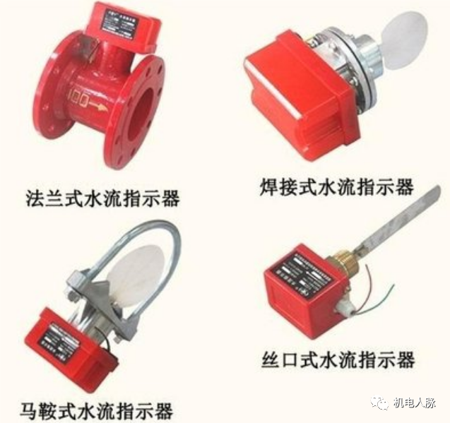

水流指示器可将水流的信号转换为电信号,安装在配水干管或配水管始端,其作用在于当失火时喷头开启喷水或者管道发生泄漏时让控制中心可以显示喷头喷水的区域和楼层,起到辅助电动报警作用;

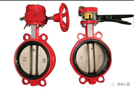

阀门限位器也称信号阀,通常配置在干管的总控制闸阀上和通径较大的支管闸阀上,用于监测闸阀的开启状态,一旦阀门部分或全部关闭时,即向系统的报警控制器发出报警信号;

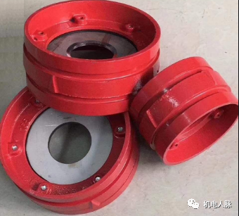

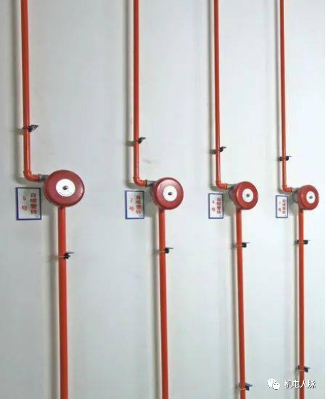

报警器是用来发出声响报警信号的装置,包括水力警铃和压力开关。
水力警铃是用水流的冲击发出声响的报警装置。其特点是结构简单、耐用可靠、灵敏度高、维护工作量小,是自动喷水各个系统中不少缺少的部件。
值得注意的是,在验收过程中经常发现水力警铃测试堵塞、卡阻,压力开关未设置直启线,压力开关与延时器位置安装错误等问题。
压力开关是一种靠水压或气压驱动的电气开关,通常与水力警铃一起安装使用。压力开关利用水力闭合弱电路实现报警。当报警阀的阀门开启,压力水经管道首先进入延时器后再流入压力开关内腔,推动膜片向上移动,顶柱也同时上升,将下弹簧板顶起,触点接触闭合,接通电路,发出电信号输入报警控制箱,发出报警信号,从而启动消防泵。

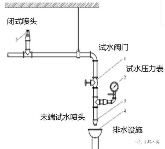

对于自动喷水灭火系统,末端试水装置的功能通常是在报警阀压力开关动作直接启动消防泵以前完成,即测得的是消防给水系统的稳压装置对系统的影响和作用性能。末端试水装置的功能是检验水流指示器、报警阀的压力开关和水力警铃能否及时动作和报警,检验系统的可靠性。在消防检测验收的过程中,主要是通过对末端试水装置的运行来检验系统的即时启动能力。末端试水装置可以定期或不定期启动,或人工随时抽检系统是否处于工作状态,以便及时排除故障,提高系统的可靠性。
值得注意的是,在验收过程中经常发现末端试验装置组件不齐(如试验阀、压力表、排水管等),试验管径小于25mm,或者系统联动试验时,末端试验阀打开,压力表读数不足0.05Mpa,同时末端试水装置设置位置不合理,设置在了系统的最低处而不是系统最不利点处等问题。
