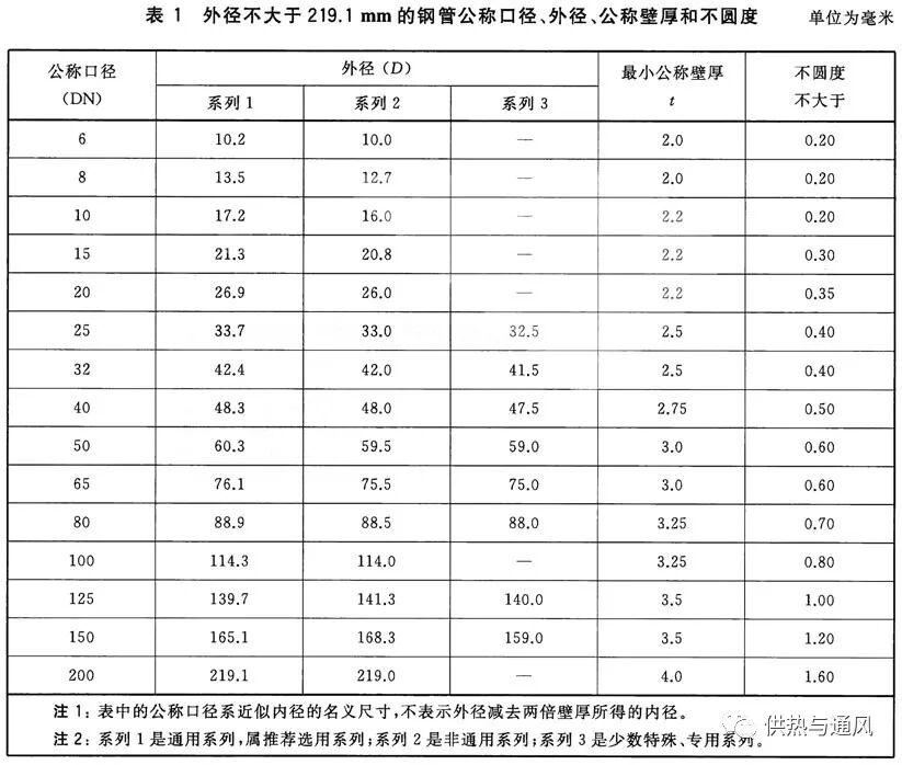

国家产品标准《低压流体输送用焊接钢管》 GB/T3091-2015:
从上表中看出,通用DN65焊接管道,其内径约为70mm。

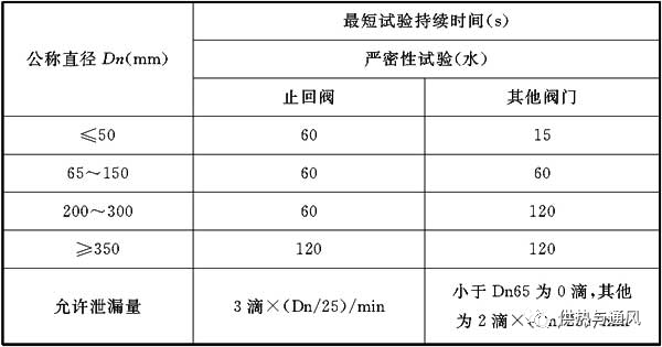

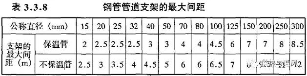

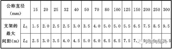

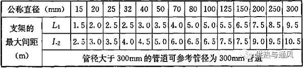

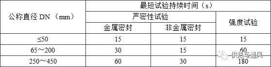

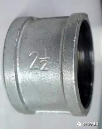

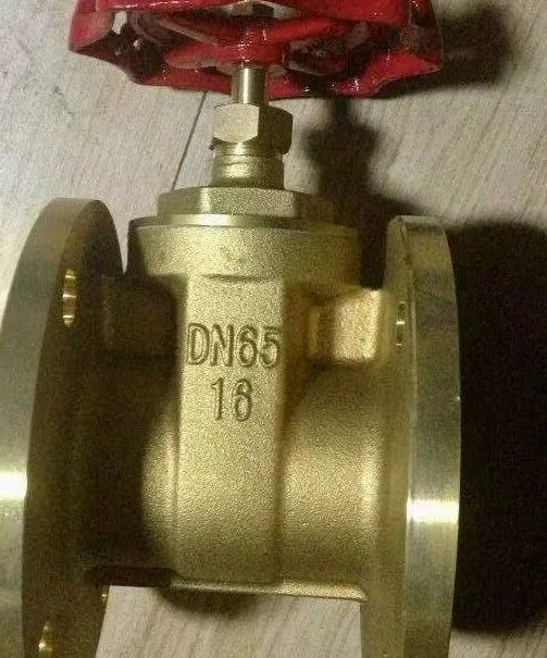

而国家标准之间存在有不统一的现象,现行水暖、消防、空调工程施工及验收规范中,管道有用DN70表示的,阀部件及管件有用DN65表示,19版给排水设计规范,给水标注的是70,排水标注的是75。
DN只是表示一种名义尺寸,不代表实际具体尺寸多少。因此公称直径DN65与DN70表示的内容是一致的,由于国家标准间说法不统一原因,导致现在有混用的现象,其他规格的没有分开表示。
我们在工作中还是尽量统一使用同一标注,避免误解。

《通风与空调工程施工规范》GB50738-2011:
          表7.3.4-3??钢管支吊架的最大间距

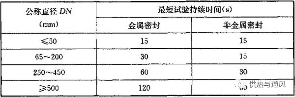

表15.4.3??阀门严密性试验持续时间
《通风与空调工程施工质量验收规范》 GB50243-2016:
表9.3.8?水平安装管道支、吊架的最大间距
表9.2.4?阀门压力试验持续时间与允许泄漏量

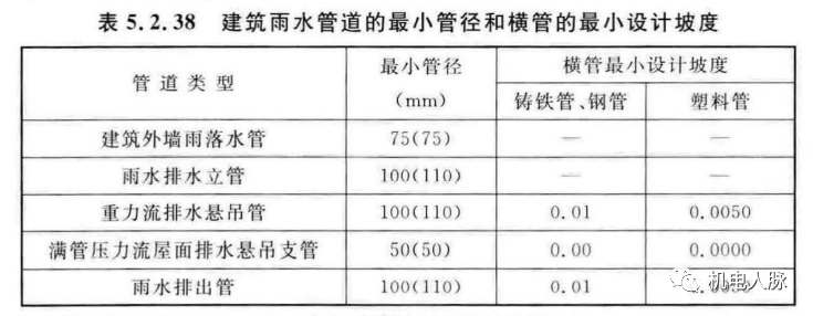

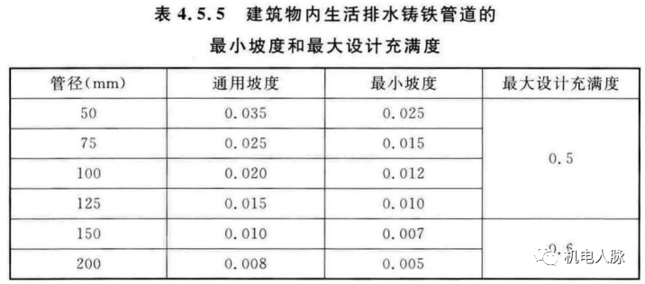

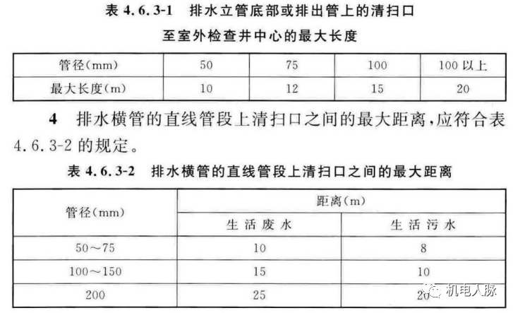

《建筑给水排水设计标准》GB50015-2019:

    可以理解为DN70=DN65,是同一规格。旧的规范是DN70 后面全改为DN65了,部分应用规程没有按新规及时修改而已,管道规范基本都是按新规调整的,建议大家按管道标准标注DN65,详见“GBT1047-2019 管道元件 公称尺寸的定义和选用”1222222.PNGGBT28897-2021流体输送用钢塑复合管及管件1444444444.PNGGBT3091-2015 低压流体输送用焊接钢管1333333333.PNG
