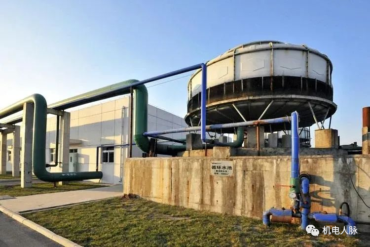

下面我们来介绍冷却塔节水的三点措施:
#1开展冷却塔水处理
冷却塔水处理可利用物理、化学、生物法来提高冷却塔的浓缩倍数,从而降低冷却塔的补水量,提高用水效率,达到节水的目的。目前,一般进行冷却塔水处理的方法有两种:一种是采用反冲洗砂滤器去除水中的悬浮物,可以减少换水周期;一种是添加缓蚀剂,这种方法可减缓冷却塔结垢。
#2提高冷却塔用水重复利用率
大力发展和推广中水利用技术,提高冷却塔循环水的重复利用率是工业节水的重要途径。
第一,通过收集中央空调冷凝水及蒸汽冷凝水,经处理后用于冷却塔补水;
第二,厂区的生产废水可不直接排放,经一系列再处理工艺后作为中水用于冷却塔补水。以电子芯片为主业的某工厂为例,生产中需要大量的纯水,而在纯水制造过程中会排放大量的浓水,通过收集、再处理后,可用于纯水的再制造、厂区冲厕、冷却塔补水等,可使工厂每月节约自来水3000多吨。
#3降低冷却塔的飘水率
飘水率是冷却塔节水性能的重要指标,飘水率大意味着冷却塔耗水量多。冷却塔漂水解决方式:
  1. 加大风机叶片宽度,降低风机转速;
  2. 增加自然重力布水喷头及在填料与布水池之间增加挡水部件;
  3. 更换转头、清理洒水管,更换合适的水泵;
  4. 改造冷却塔淋水填料。
#4其他
此外,还可通过为冷却塔配备智能计量表具,并建立智慧用水管理系统,实时在线监控冷却塔的用水情况。
同时通过对冷却塔用水数据的分析,可了解间接冷却水循环率及浓缩倍数,辅助节水管理决策。
且随着冷却塔用水数据的不断增加,庞大的数据资源将实现对冷却塔用水的量化预测与管理,进而提升节水的效果。
