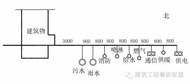

综合管网设计遵循的原则
1、坚持“四让”原则。即有压管道让无压管道,埋管浅的管道让埋管深的管道,单管让双管,柔性材料管道让刚性材料管道。按照这个原则,按盐城当地要求,从建筑物由近及远的排列,小区管网布置顺序基本是:排水管道(污水管、雨水管)——供水管道(自来水管、消防水管) ——煤气管道——通讯及智能管线(电话、有线电视、宽带网)——供热管道——电力管线。
2、供水管应避开雨污水管,其水平最小间距应不小于80cm,垂直不小于10cm,防止水质污染。
3、燃气应避开强、弱电管和污水管,与强电水平和垂直最小间距分别为100cm和25cm,与弱电水平和垂直最小间距分别为100cm和15cm,防止燃气泄漏时遇电火花爆炸,或者燃气顺着污水管道泄露到住户家中,且天热时污水管道中产生沼气易燃烧,对安全造成威胁。
3、弱电管与强电管的距离不可以太近,因为强电能产生磁场,会造成对弱电信号的影响。
合理布置管道顺序

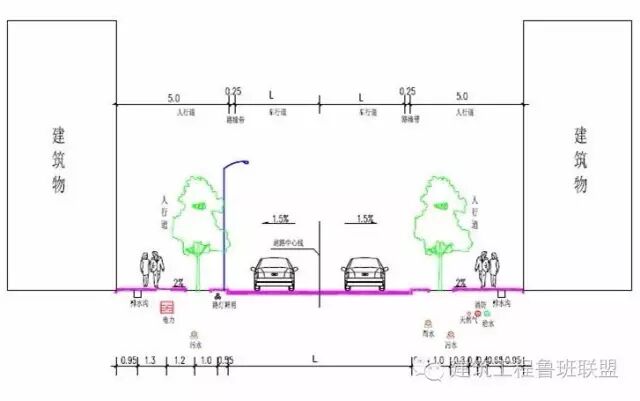

管网与小区道路与绿化的关系总结如下:
给水、消防、采暖、燃气等压力管道位于道路下;雨水、污水等重力流管道位于道路两边;电力、电信等位于人行道或绿化带下。

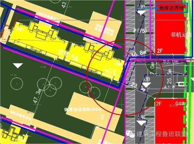

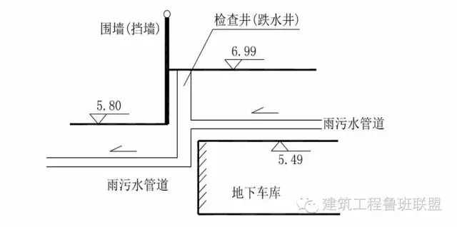

针对项目地下管线需跨越地库、小区环路、市政道路3个标高,小区雨污水管无法直接排入市政管网,设计上选用跌水井,如图。
局部地库边界线给雨污水专业的跌水井让出空挡,如图。

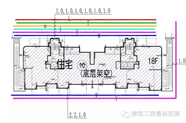

项目高层住宅主管线基本都从建筑物北边进单元。

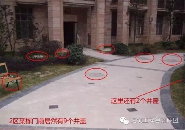

单元北边管线密集,导致入户处管线交叉较多,施工困难;而且检查井众多,影响景观效果。

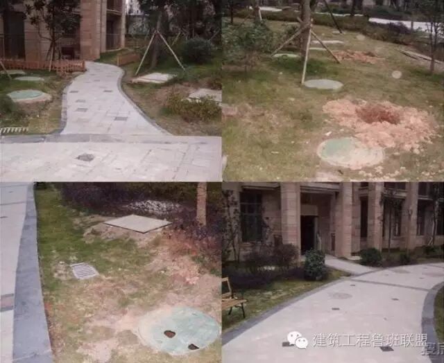

↓反面案例
一个单元门前有9个井盖——检查井众多,影响景观效果。
井盖随处可见,路上、路边、门前都有。
避免措施:
1、管线综合方案图设计时,从数量上减少;(给水、消防、采暖、燃气等压力管道位于道路下;雨水、污水等重力流管道位于道路两边;电力、电信等位于人行道或绿化带下;)

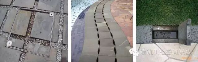

2、景观设计时,用景观手法隐蔽,从效果上减少;(选用植草井盖、石材拼装井盖等;)

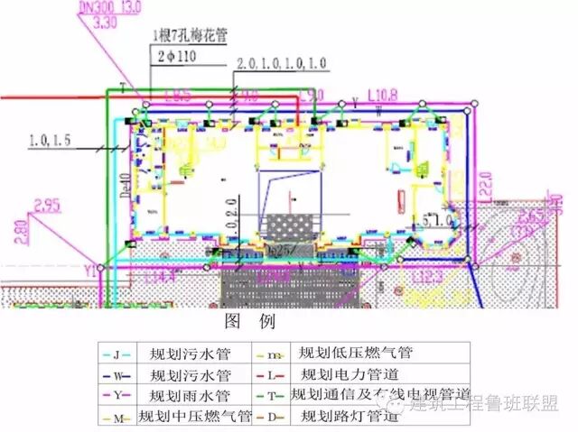

结合景观图纸设计原则
现设计图纸一般存在以下问题:
1、没有具体平面尺寸,只有局部断面图,确定各个管道平行向的间距,但往往与景观道路、绿化相矛盾;
2、无管道交叉时各管道的标高,因此必须根据景观尺寸对综合管网图纸进行优化,尽可能避免混凝土路面下无平行管道,道路、台阶、树池上无井,达到合理有效的布置。
3、图纸在管线 间距设计上是没有问题的,但是实际施工时常常与景观相互矛盾。
解决方案:
根据景观铺贴图纸进行确定各个管道的尺寸,将景观地形图纸导入到综合管网图中作为参照,最理想的是管道全部埋在绿化下面,各种检查井、窨井或手井尽量避开台阶、景观亭,水池等。
结合景观图纸确定各专业管道平面尺寸

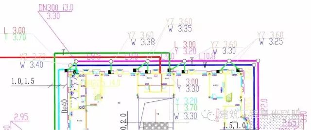

三、管网节点标高设计优化
交叉管道标高确定方法
1、管道交叉时应遵循:有压让无压,支管让主管,柔性管让刚性管
2、了解支管与主管的连接方法(一般为:管顶平接、水面平接、管中平接、管底平接)
3、管道交叉时应标注下层管道的顶标高和上层管道的底标高,确定管道交叉是否冲突
交叉管道点的标高确定
综合管网局部管道交叉点标高图
