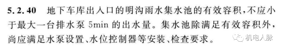

GB50015-2019《建筑给水排水设计标准》第 5.2.40 条,集水坑有效容积按排水泵5min出水量计算。

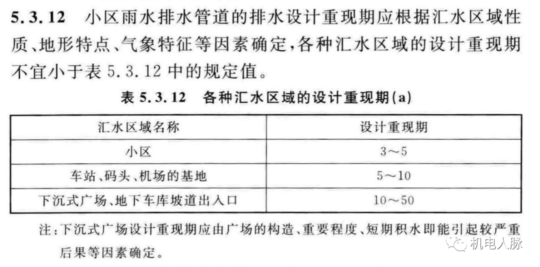

排水泵的流量根据集水池汇集雨水量确定,雨水量根据当地的暴雨强度、汇水面积来计算。《建水标》表5.3.12规定地下车库坡道出入口设计重现期为10~50年。
汇水面积由两部分组成,平面受雨汇水面积和侧壁受雨汇水面积各50%。设计雨水量Q=ψqF(径流系数ψ,q为暴雨强度)。

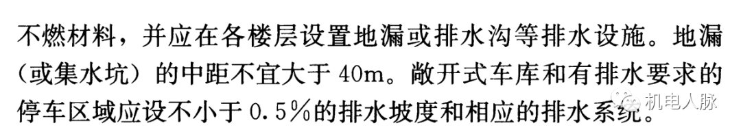

主要用于地面冲洗排水与消防排水。JGJ100-2015《车库建筑设计规范》第4.4.3条 机动车库应在各楼层设置地漏或排水沟等排水设施,地漏或集水坑的中距不宜大于40m。GB50974-2014《消防给水寄消火栓系统技术规范》9.2.1条也规定设有消防给水系统的地下室应采取排水措施。

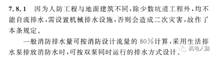

《人民防空工程设计防火规范》中7.8.1条规定,一般消防排水量可按消防设计流量的80%计算。采用生活排水泵排放消防水时,可按双泵同时运行的排水方式设计。

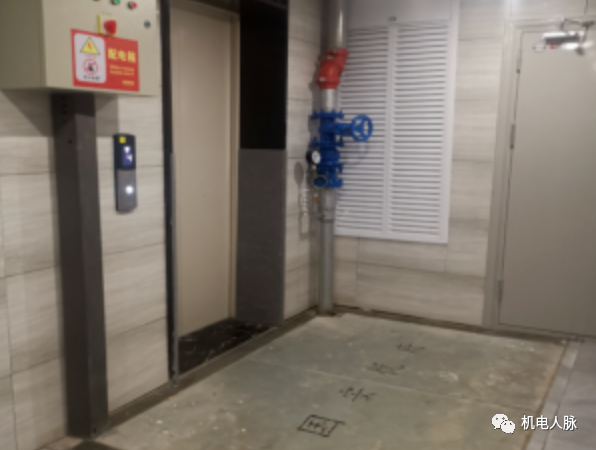

消防电梯集水坑避免设置在电梯厅、人行通道上,以免对行人感受造成影响;

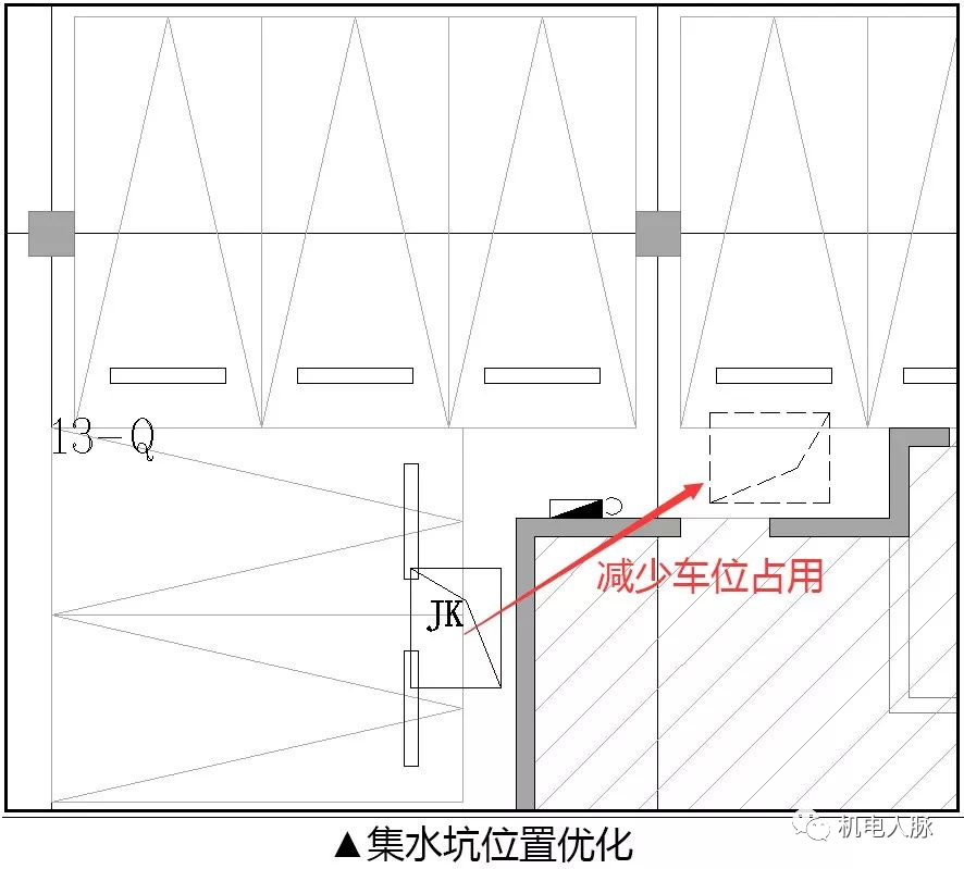

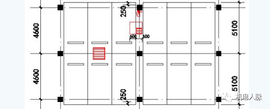

停车区域集水坑设置应尽量设置在边角位置以及车位尾部,数量合理,减少对停车和设备检修的影响,避免同时占据多个车位;若无法满足,可设置在两柱中间位置,只预留600检修口;避免集水坑立管与阀门影响停车。
