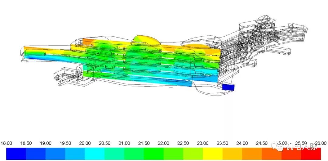

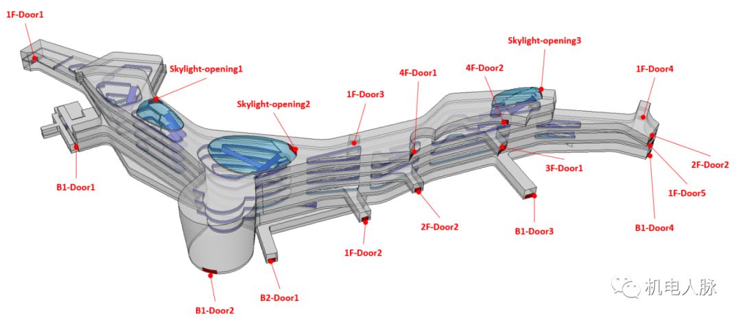

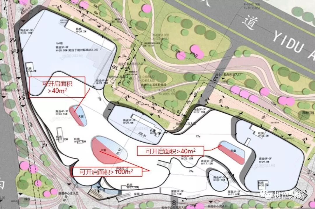

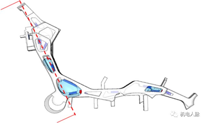

这个问题过往是一个没有答案的问题,涉及到建筑本体如何利用自然通风来解决室内空气品质以及降低能耗的问题。很多业主希望在项目中能够实现这样的功能,这个需求本身非常合理,但是受限于过往我们对于自然通风影响的机理理解不够,同时还没有很好的量化预测手段,造成在综合体中利用自然通风通常只能是建筑专业凭感觉开几个窗口了事而已。现在随着计算机模拟技术的演进,利用数值仿真的手段进行工况预测在硬件层面已经能够有所保证,同时,随着建筑房地产市场的变化,对于建筑产品的实际营运的关心也被逐渐提上日程,越来越多的业主方对于综合体在长期实际营运中会产生怎样的节能效果越来越关注。最近,我司在合作的成都某商业综合体在方案阶段就采用了计算机仿真的手段对于商业中庭空间实际利用自然通风的工况进行了方案前置性的研究,由于利用计算仿真的手段在机电顾问实操项目中较为少见,为便于理解,以下用图片辅助介绍最基本的工作流程:
(1)利用建筑的模型建立计算模型,这是计算仿真的最初始条件;
(2)其次按照室外有效风速进行室内热压及风压作用的室内温度、速度场分布模拟,这个需要多个数据的对比分析,以下是局部轴线剖面温度场;
(3)最后通过计算模拟给建筑提供在合适的位置进行开口开窗的条件。
有关利用计算机进行数值仿真的手段相信随着工具的成熟、业主方对于长期持有项目运营成本以及室内品质的关心会在今后的项目开发中得到进一步的应用。
