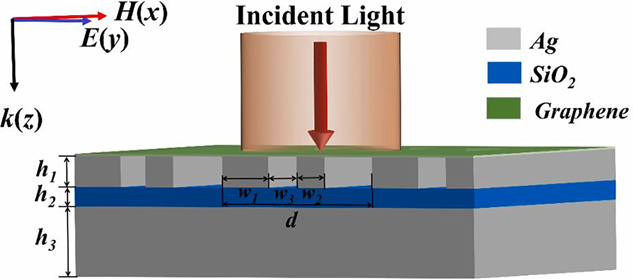

图1给出了一种基于石墨烯的超材料广角DBA的结构示意图。DBA由单层石墨烯、银(Ag)光栅层、介质层和Ag基底自上而下组成。单层厚度为0.34 nm的石墨烯上覆盖一层Ag光栅层。Ag光栅层的周期和厚度分别记为d和h1。同时,Ag光栅在一个周期内有两个不同宽度的光栅脊(w1和w2),f1(定义为w1/d)和f2(定义为w2/d)为目标光栅的两个占空比,w3为第一个Ag脊和第二个Ag脊之间的距离。这种结构相对简单,不需要在石墨烯上图案化,降低了实际中的制造难度,并且不会对超薄石墨烯造成不必要的污染或损伤。
 图 1.双脊线阵列DBA的配置。

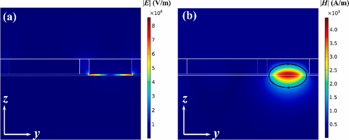

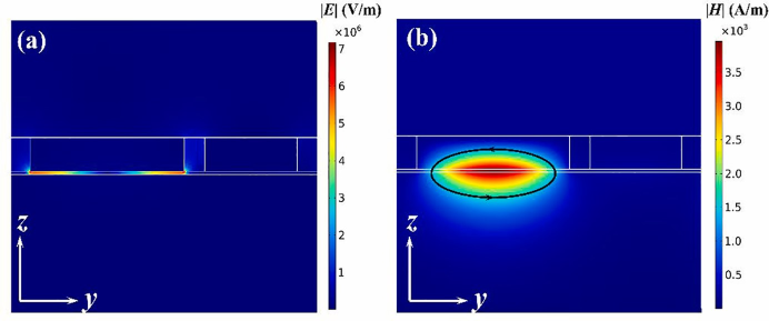

为了进一步理解DBA实现双带吸收的物理机制,计算了两个共振峰处的电场和磁场分布。 图3(a)和 图4(a)分别显示了DBA在1130 nm和1688 nm处的电场分布。 图3(a)和 图4(a)分别在右光栅脊(宽度为 w2)和左光栅脊(宽度为 w1)正下方的 SiO2层中,1130 nm和1688 nm处的电场出现了明显的增强。 图3(b)和 图4(b)分别显示了DBA在1130 nm和1688 nm处的磁场分布,箭头表示电场的方向。从图中可以看出。 图3(b)和 图4(b)中1130nm和1688nm处的磁场分别主要集中在左右光栅脊下方的 SiO 2介质层中。磁场增强并不局限于 SiO 2介质层,同样发生在Ag光栅脊和Ag基底上。此外,在1130 nm和1688 nm处的增强磁场周围分别出现了顺时针和逆时针的感应电流环。这些结果表明, 1130nm和1688nm处的共振峰分别由右和左光栅脊主导。同时,上述两个谐振峰的电磁场分布与激发MP特性相对应。这是由于TM偏振波入射后,在Ag基底与Ag光栅底部之间的区域产生了x轴方向的振荡磁场。介质层两侧接收到方向相反的电场,使得周期性变化的磁场在周围区域感应出感应电流。这些结果表明 该结构具有很强的抗磁性,尤其是在1130 nm和1688 nm的共振中心波长处。由于这些强大的抗磁效应,入射电磁辐射集中在所提出的超材料结构中。
图3.DBA在1130 nm入射波长下的电场和磁场分布:(a)电场分布,(b)磁场分布。黑色箭头表示电场的方向。
图4. DBA在入射波长1688 nm处的电场和磁场分布:(a)电场分布,(b)磁场分布。黑色箭头表示电场的方向。

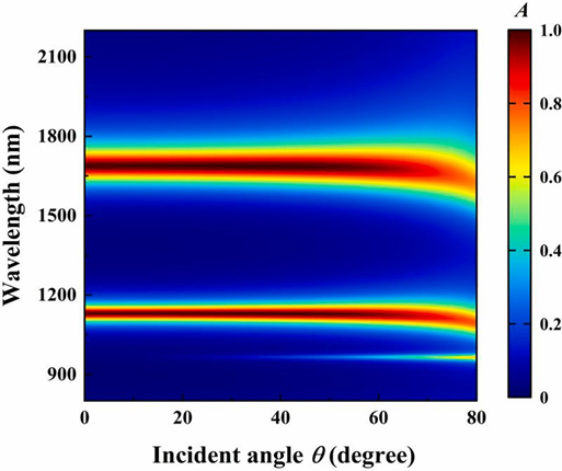

为了了解所提出的光栅结构对非正入射电磁波的吸收效果,作者计算了该结构在不同入射角度下的吸收情况。 图5为入射角从0°增加到80°时结构的吸收情况。在小角度入射时,DBA的吸收不明显依赖于入射角,共振波长也没有明显变化。入射角在0~40°范围内,两个谐振峰的吸收效率均保持在95%以上。当入射角进一步增大到60°时,两个共振峰的吸收效率均保持在85%以上。这符合DRA的光栅结构中MP的激发增强吸收的原理。如前所述, MP的激发主要由电磁波的磁场分量决定,因此改变TM波的入射角度不会改变磁场分量的方向和大小,这对结构中MP的激发不会产生明显的影响。此外,随着θ的增大,两个吸收峰发生轻微的蓝移和带宽的增加,这主要是由每个晶胞中的关断相振荡效应引起的。
图5.DBA在不同入射角下的吸收随波长的变化。
