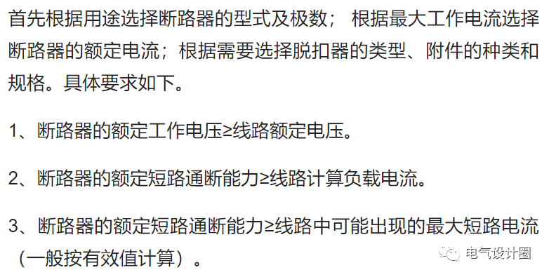

断路器的选用,应根据具体使用条件选择使用类别,选择额定工作电压、额定电流、脱扣器的整定电流等参数,参照产品样本提供的保护特性曲线选用保护特性,并需对短路特性和灵敏系数进行校验。

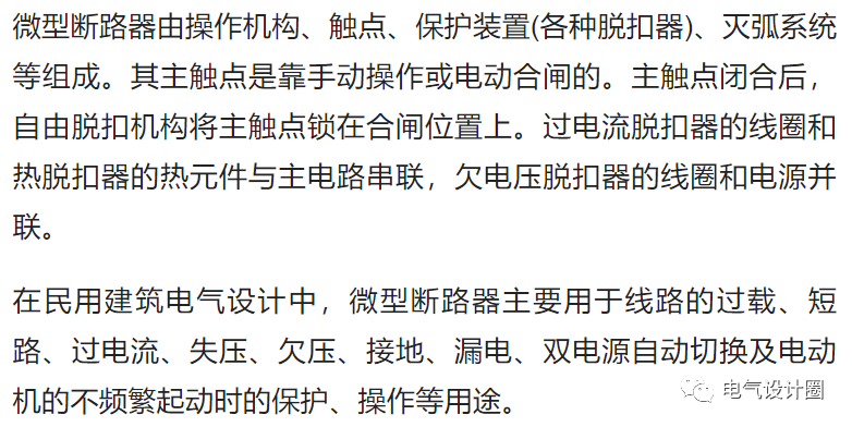

【2】低压断路器的种类有哪些?

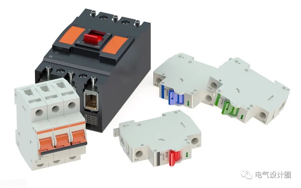

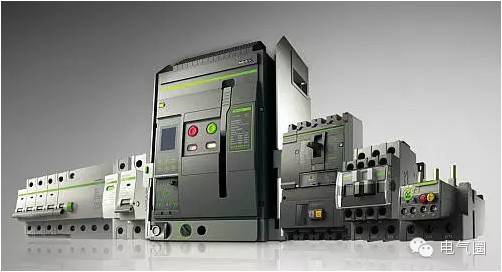

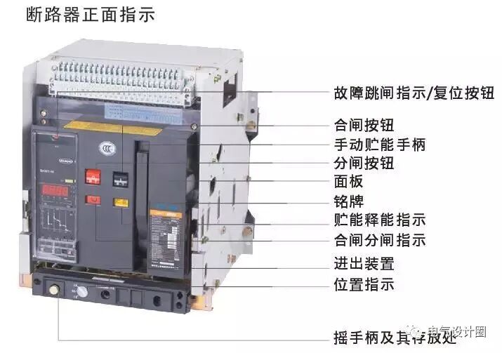

1、框架式断路器(ACB)
框架断路器也称为万能式断路器,其所有零件都装在一个绝缘的金属框架内,常为开启式,可装设多种附件,更换触头和部件较为方便,多用在电源端总开关。过电流脱扣器有电磁式,电子式和智能式脱扣器等几种。断路器具有长延时、短延时、瞬时及接地故障四段保护,每种保护整定值均根据其壳架等级在一定范围内调整。
框架断路器适用交流50Hz,额定电压380V、660V,额定电流为200A-6300A的配电网络中,主要用来分配电能和保护线路及电源设备免受过载、欠电压、短路、单相接地等故障的危害,该断路器具有多种智能保护功能,可做到选择性保护。在正常的条件下,可作为线路的不频繁转换之用。1250A以下的断路器在交流50Hz电压380V的网络中可用作保护电动机的过载和短路。
框架式断路器还经常应用于变压器400V侧出线总开关、母线联络开关、大容量馈线开关和大型电动机控制开关。

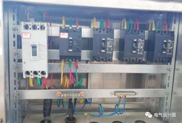

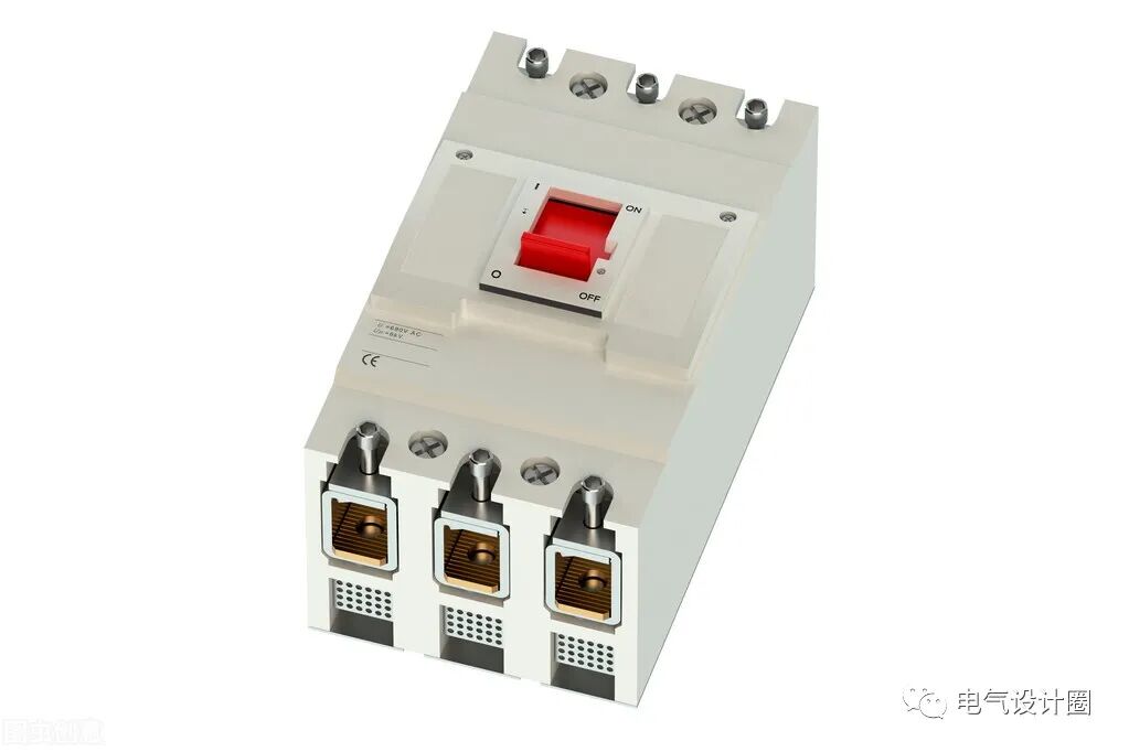

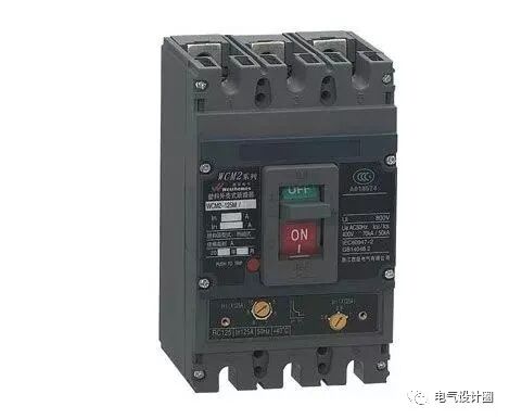

2、塑壳式断路器(MCCB)
塑壳式断路器也被称为装置式断路器,其接地线端子外触头、灭弧室、脱扣器和操作机构等都装在一个塑料外壳内。辅助触点,欠电压脱扣器以及分励脱扣器等多采用模块化,结构非常紧凑,一般不考虑维修,适用于作支路的保护开关。塑壳断路器通常含有热磁跳脱单元,而大型号的塑壳断路器会配备固态跳脱传感器。
塑壳式断路器过电流脱扣器有电磁式和电子式两种,一般电磁式塑壳断路器为非选择性断路器,仅有长延时及瞬时两种保护方式;电子式塑壳断路器有长延时、短延时、瞬时和接地故障四种保护功能。部分电子式塑壳断路器新推出的产品还带有区域选择性连锁功能。
塑壳式断路器一般用于配电馈线控制和保护,小型配电变压器的低压侧出线总开关,动力配电终端控制,也可用于各种生产机械的电源开关。

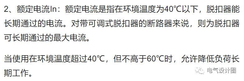

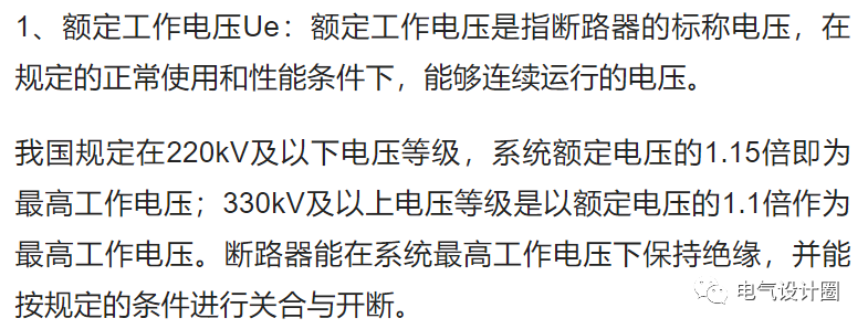

【3】低压断路器的特性参数有哪些?

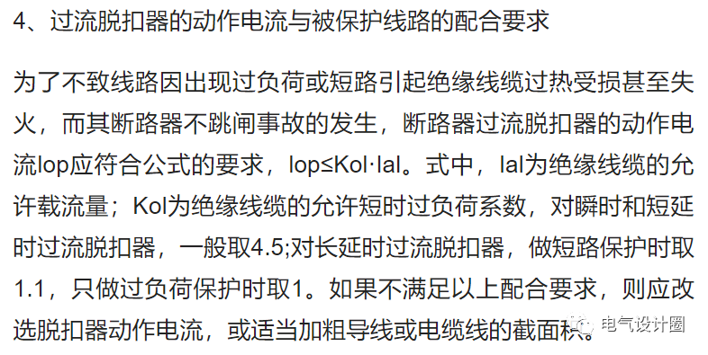

【4】低压断路器选用的原则是什么?

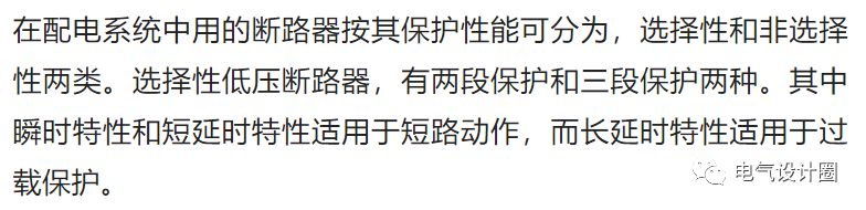

【5】低压断路器的选择性保护有哪几类?

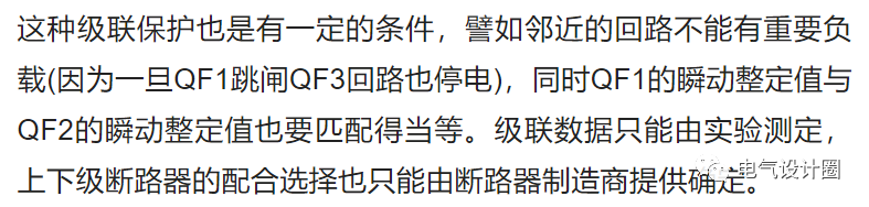

【6】低压断路器如何进行上下级的配合使用?

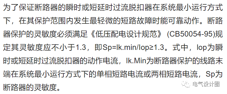

【7】低压断路器的灵敏度如何计算?

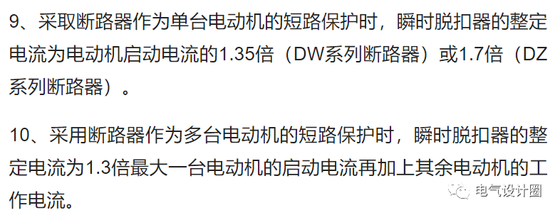

【8】低压断路器如何选择和整定?
