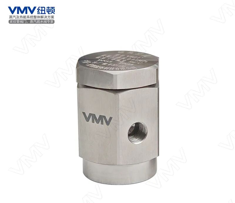

VMV纽顿破真空器可以保护您的设备免受真空损坏,同时帮助有效的排除管路和容器中的冷凝水。
一、破真空器的应用领域
该产品结实可靠,可用于各种系统和设备中防止真空发生,如:
换热器   储汽罐   锅炉   夹层锅  灭菌室   蒸汽主管线。

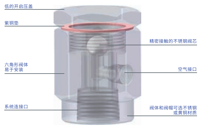

二、纽顿破真空器的优点
保护昂贵的设备免受真空损坏;
体积小,动作灵敏;
设计简单、结实、可靠;
纽顿国内专业团队技术、知识和服务保证。

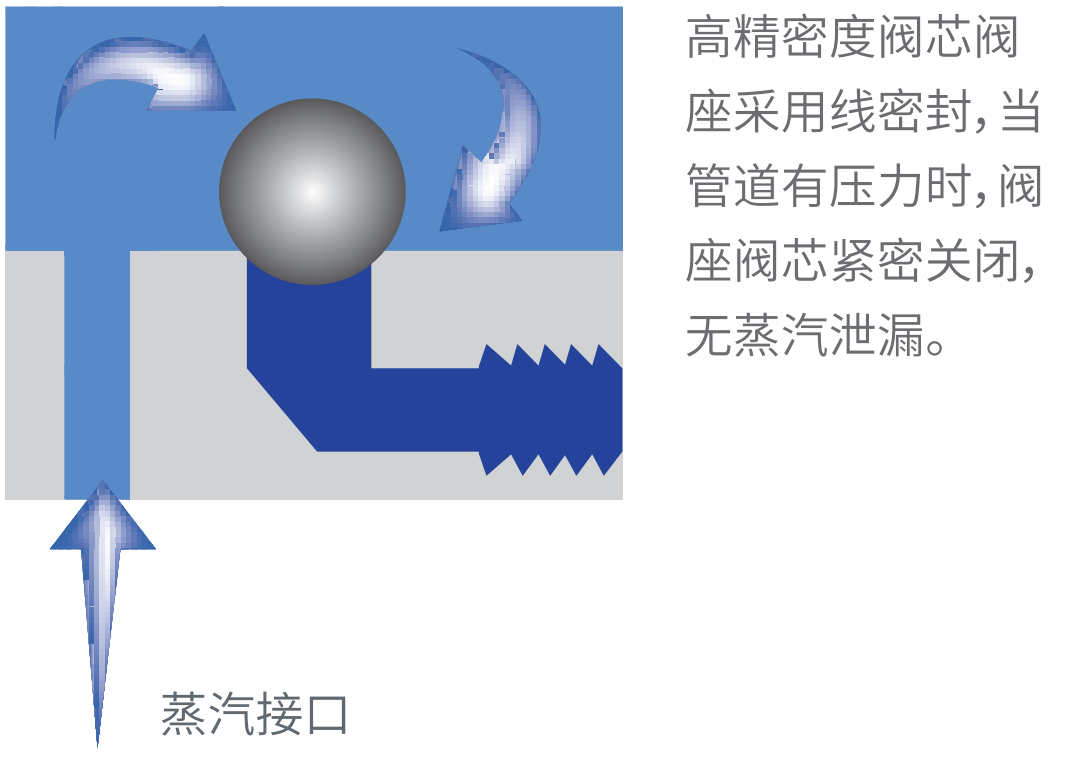

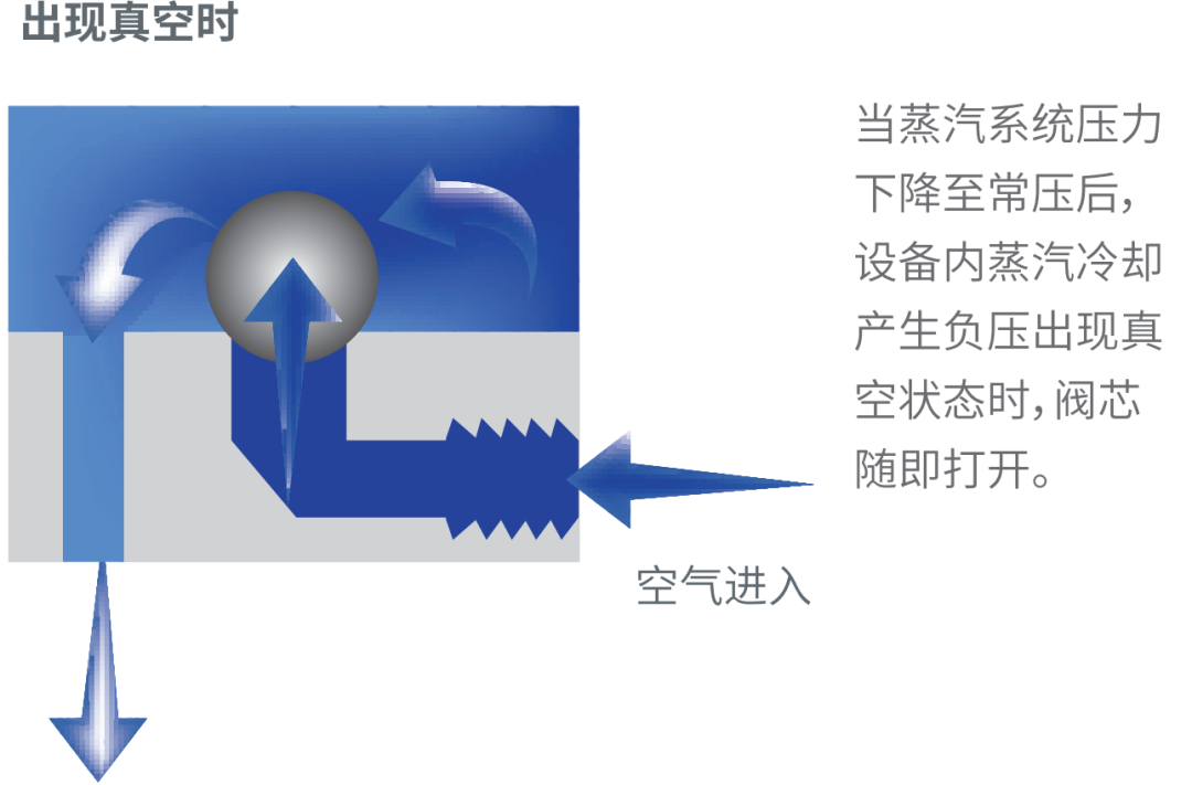

三、纽顿破真空器的工作原理
