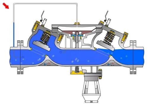

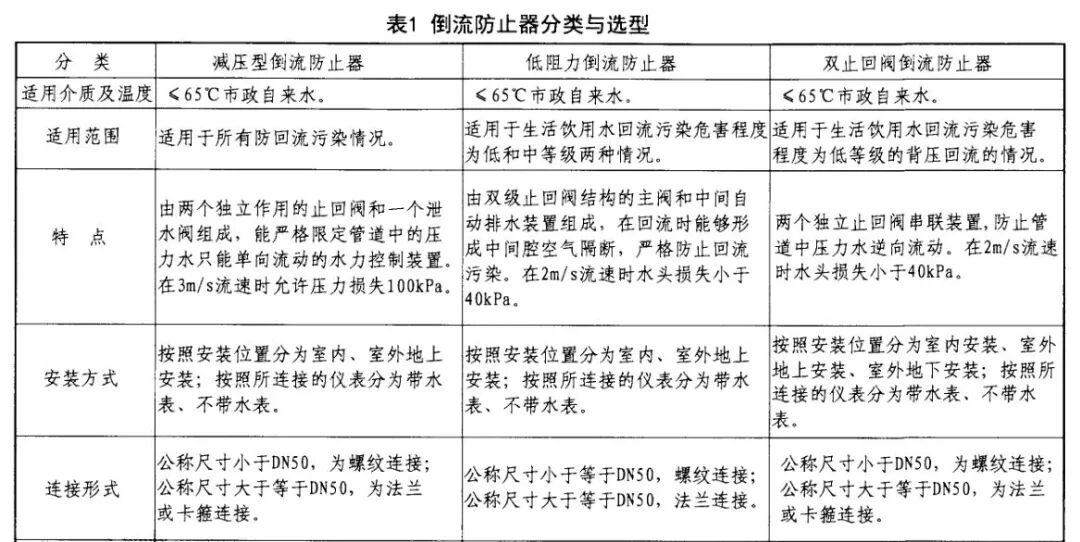

【解读】
倒流防止器分为 不带过滤器的倒流防止器 和 带过滤器的倒流防止器 ,前者由进 水止回阀、出水止回阀和泄水阀三部分组成,后者由带过滤装置的进水止回阀、出水止回阀和泄水阀三部分组成。倒流防止器上有特定的弹簧锁定机构,泄水阀的“进气 —排水”结构可以预防背压倒流和虹吸倒流污染。

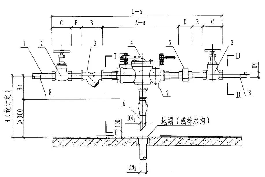

一般而言,倒流防止器前应设置过滤器,依据《建筑给水排水设计标准 》GB50015-2019第3.5.15条:
3.5.15 给水管道的管道过滤器设置应符合下列规定:
1 减压阀、持压泄压阀、倒流防止器、自动水位控制阀、温度调节阀等阀件前应设置过滤器;
2 水加热器的进水管上,换热装置的循环冷却水进水管上宜设置过滤器;
3 过滤器的滤网应采用耐腐蚀材料,滤网网孔尺寸应按使用要求确定。
但是消防管道中倒流防止器前是否也需要加过滤器吗?答案是否定的,依据《自动喷水灭火系统设计施工及验收规范》GB50261-2017第5.4.12条:
5.4.12 倒流防止器的安装应符合下列要求:
1  应在管道冲洗合格以后进行。
2 不应在倒流防止器的进口前安装过滤器或者使用带过滤器的倒流防止器。
3 宜安装在水平位置,当竖直安装时,排水口应配备专用弯头。倒流防止器宜安装在便于调试和维护的位置。
条文解释说道: 用在消防管网上的倒流防止器进口前不允许使用过滤器或者使用带过滤器的倒流防止器 , 是因为过滤器的网眼可能被水中的杂质堵塞而引起紧急情况下的供水中断。
