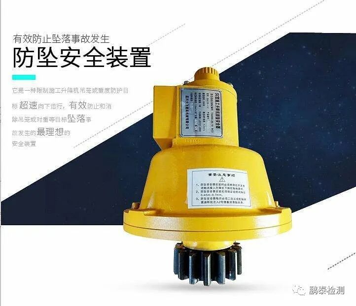

防坠安全器是一种建筑施工升降机坠落保护用防坠器。它能在限定距离内快速制动锁定坠落物体,适合于货物吊装,保护地面操作人员的生命安全和被吊工件物体的安全。

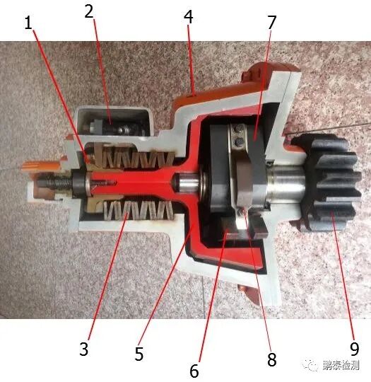

防坠安全器结构图
1、铜螺母  2、安全开关  3、碟形弹簧   4、锥形壳体(内锥体)  5、锥形铁芯(外锥体)   6、离心块   7、离心块座   8、压簧片    9、齿轮
当施工升降机运行时,齿轮轴的小齿轮与升降机上的齿条啮合,齿轮轴随之转动。吊笼在额定速度内向下运行时,离心块在弹簧力的作用下与齿轮轴的离心块座紧贴在一起。当吊笼向下运行速度超出额定速度时,离心块克服弹簧力的作用向外甩出,离心块的尖端与外锥体内表面的凸缘接触,并带动外锥体一起旋转,装在外锥体轴端的铜螺母随之做轴向移动。所以当外锥体旋转时,铜螺母便向内移动而压紧碟形弹簧。在碟形弹簧的反作用力下,内、外锥体摩擦面的压紧力随之逐渐增大,同时制动力矩也逐渐加大,直至吊笼停止运行,从而达到平稳制动目的。在制动过程的同时,安全开关动作,自带切断驱动装置的动力电源。
