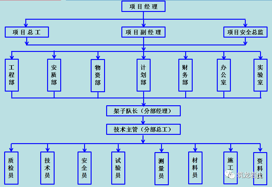

二、预制管桩施工组织
根据预制管桩的施工特点、难点及工期要求,成立以项目经理部为核心的管理机构,分部具体实施,组织强有力的专业施工队伍,配备现代化的施工机械设备,确保工程在安全的前提下按质、按期完成。详见下页《施工组织机构图》。

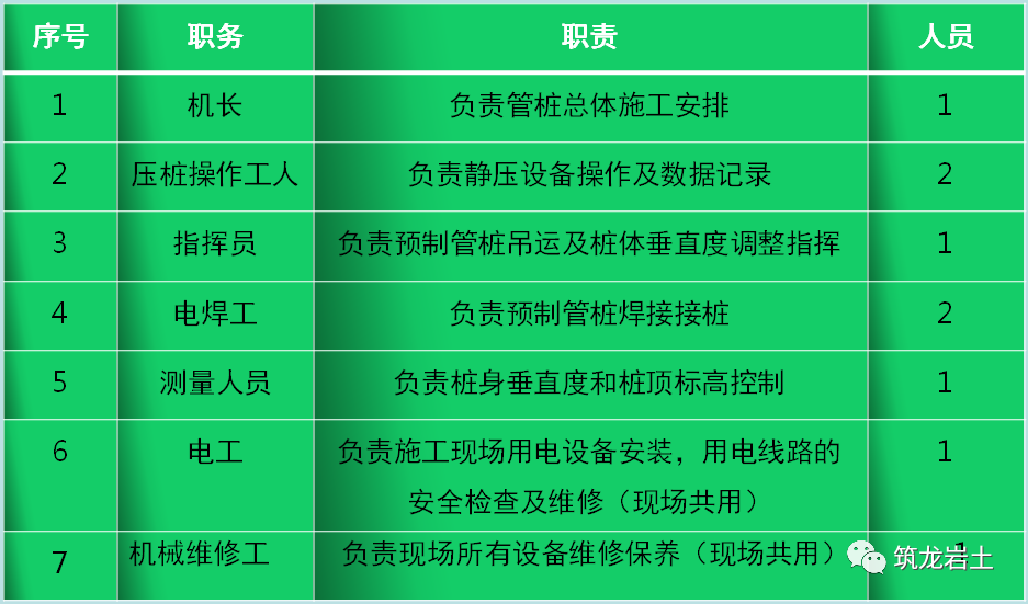

三、预制管桩施工人员配备及职责

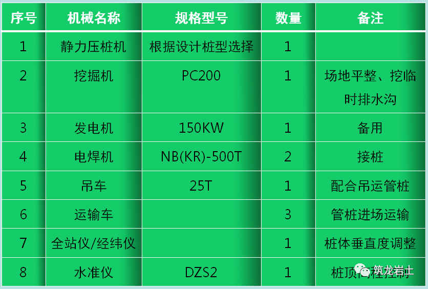

四、主要施工机械配备

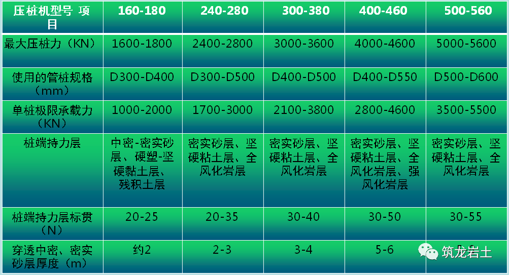

五、选择静力压桩机参数表

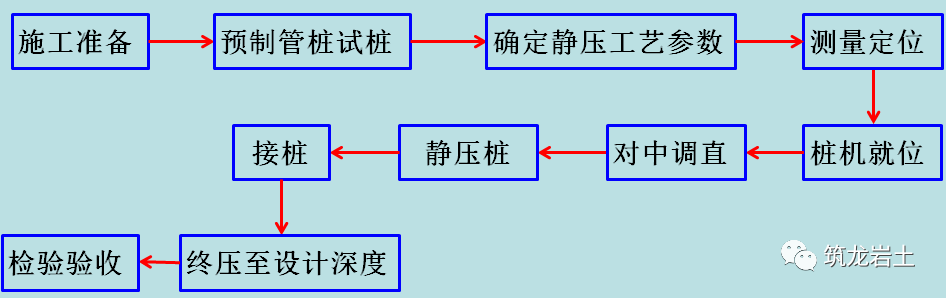

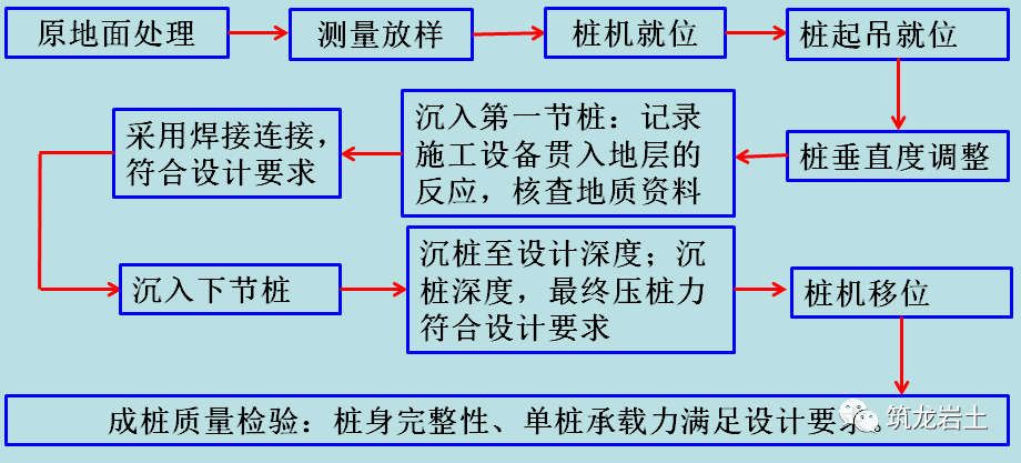

六、预制管桩施工工序及工艺流程
6.1、预制管桩施工工序
6.2、预制管桩工艺流程图
施工前做好人员的培训及技术交底工作,在施工中安排施工技术人员负责现场施工记录,收集相关数据资料,在施工中认真记录贯入地层时设备的反应,及时记录压力表读数,每沉入1m或压力表读数突变时记录仪表读数,记录成桩深度和终压桩力。

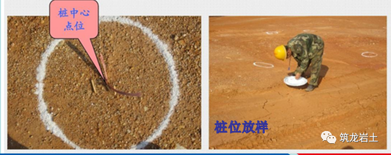

6.2 桩位放样
预制管桩按施工图断面分区段施工,场地平整后由测量班进行控制放样,使用全站仪或GPS精确放样出每个区段的最外侧4个桩位(插入钢钎)作为控制点,现场技术员根据布置图及控制点采用钢尺法进行布桩,使用竹筷插入桩位处并四周撒白灰(或绑红色布条),使桩位地面标识明显。

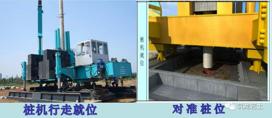

6.3 桩机就位
设备调试完毕后, 利用桩机上行走装置、移动行走就位,按不小于单桩承载力2.0倍配备荷载,最大荷载不超过桩身所能承担的应力。

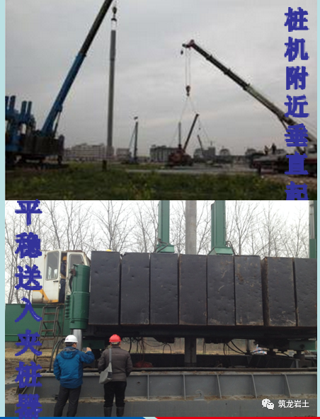

6.4 预制管桩起吊就位
预制管桩在起吊前,在桩身上设置尺寸标识(每1m设置一道),以便在施工中观测记录。起吊预制管桩时,采用布质吊运至桩机边,开始垂直起吊,平稳的将桩送到压桩机夹桩器中,同时使劲性桩中心对准桩位,开动桩机油泵抱桩、固定、下压预制管桩,缓缓下压插入土中约50cm。

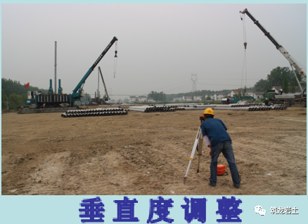

6.5 垂直度调整
采用全站仪配合锤球,观察桩的垂直度,桩插入的垂直度不大于0.5%。

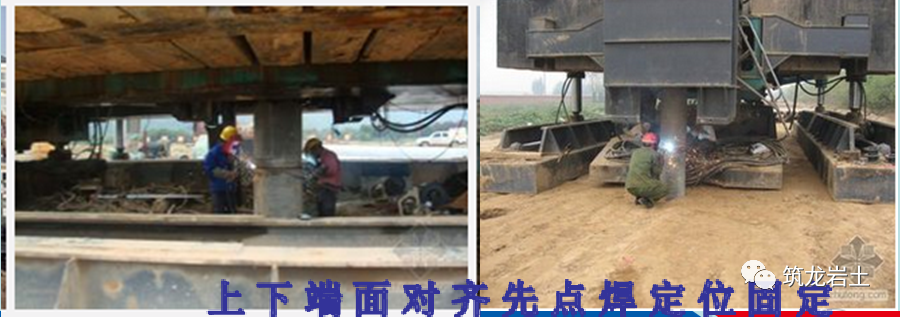

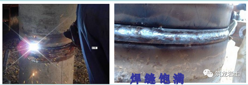

上下两节预制管桩采用二氧化碳气保焊焊接。为保证焊接桩质量,应做到:
①接桩端面平整,上下节桩之间焊牢,应先将四周点焊定位固定(若上、下节桩之间有空隙应用铁片全部填实焊牢);
②去除端面的杂物和油污;
③上下端平面要对齐,接桩时上下节桩段保持顺直,错位偏差2mm;

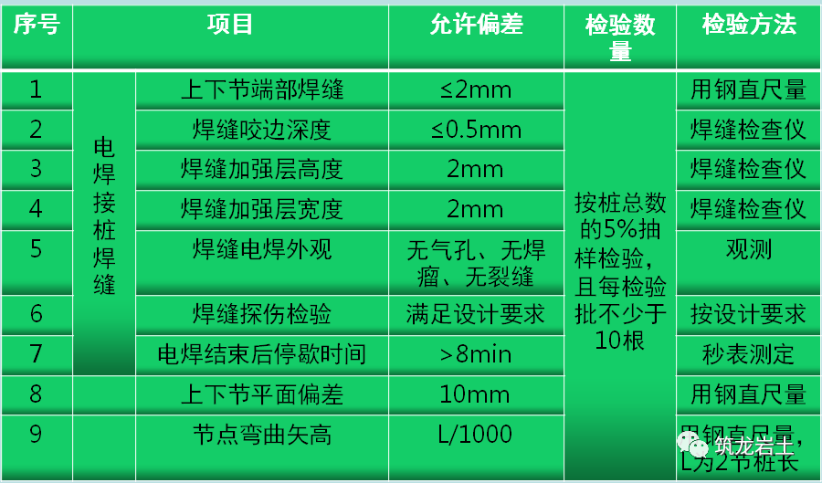

④上下桩节固定后分层对称施焊。焊缝必须饱满,不得出现夹渣或气孔等缺陷。接桩时,下节桩距地面预留1m左右高度,每根桩焊接完成后,应自然冷却至自然温度(焊接完成后,自然冷却至自然温度,一般不小于8min,严禁使用水冷却和焊完立即沉桩),经监理及现场技术员经蔽工程验收,验收合格后方可进行下步工作。

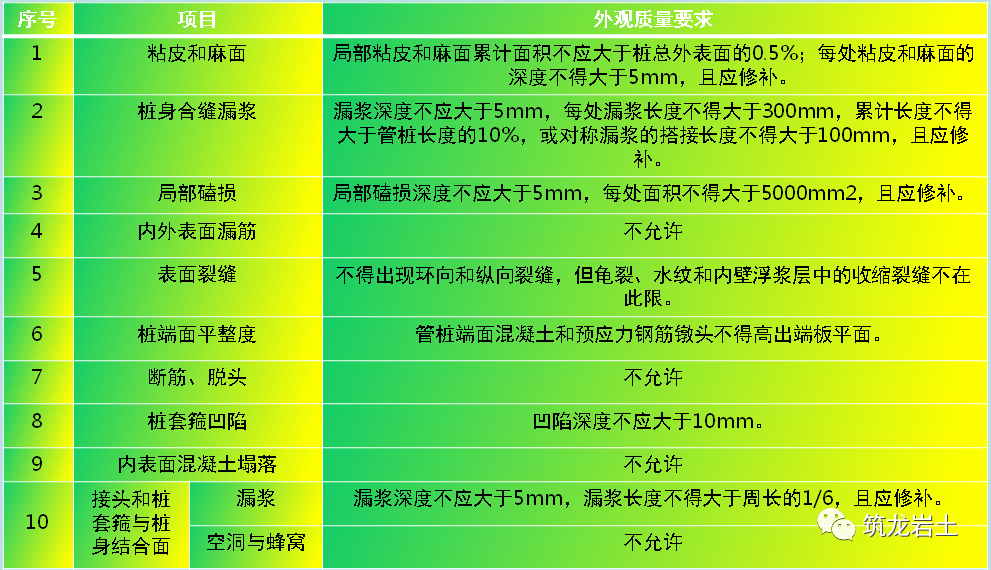

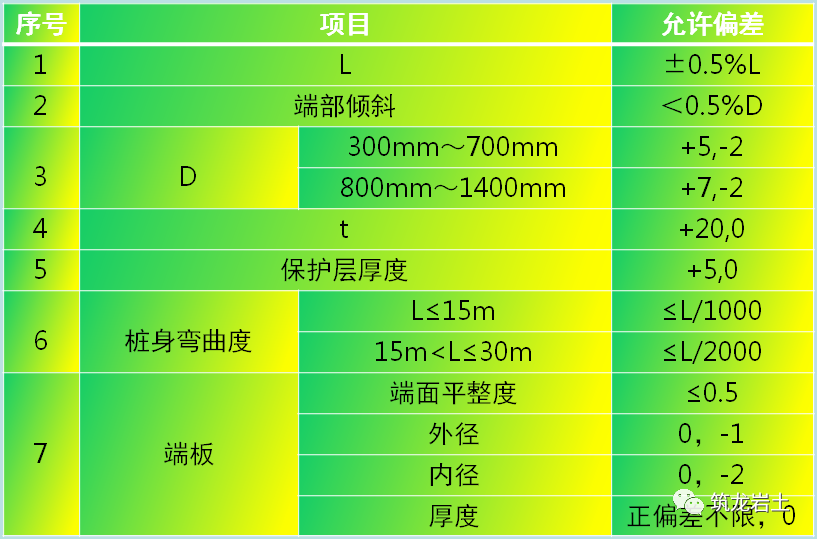

⑷管桩的外观质量及各部位尺寸允许偏差严格执行国家标准《先张法预应力管桩》(GB13476-2009)的技术要求
管桩外观质量验收标准
管桩尺寸允许偏差

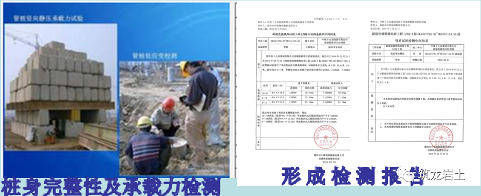

⑴沉桩完成后采用低应变进行桩身完整性检查,桩完整性满足设计要求。
⑵沉桩完成后采用平板载荷试验,进行单桩承载力检测,单桩的承载力应满足设计要求。

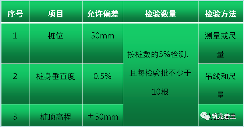

⑶桩位、倾斜度的允许偏差、检验数量及检验方法
⑶电焊结束后停歇时间、焊缝的允许偏差、检验数量及检验方法;
