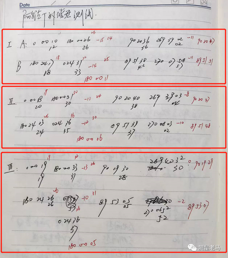

为此,利用手中这台最为普通的阿尔法T全站仪(具有双轴补偿功能,具体补偿范围不清),进行了一个简单的测试,测试分为3个状态,观测2个方向的水平角、竖直角。

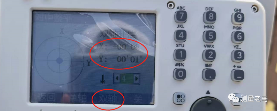

状态1:电子气泡精平,补偿器打开

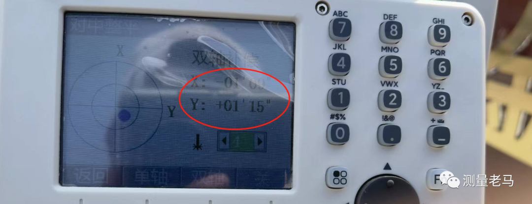

状态2:电子气泡不居中,补偿器打开
状态3:电子气泡不居中,补偿器关闭
3种状态的测试数据如下:
根据测试,可以得出如下结论:
1、手动观测误差不超过2″,测量数据具有一定的参考性,可以作为基准值;
2、仪器视准轴误差(2C)误差在-14″,竖盘指标差在-11″(以状态1测试数据为准);
3、状态2、即电子气泡偏离1′15″时,水平角测量的差值为-5″,竖直角2个方向差值最大为3″,根据观测表中的偶然误差,可以认为这些误差不是由于观测产生、二是由于仪器不水平时导致的误差。即:即使打开补偿器,水平角依然存在-5″的误差,竖直角误差更小或可以忽略不计;
3、状态3、电子气泡不居中且关闭补偿器功能时,水平角与状态2、是否打开补偿器所测角度值一样,都与基准值水平角值相差5″,但竖直角,相差有1分多。
由此,可以得出关于这台阿尔法T的补偿器性能的结论:
补偿器对竖直角的也即高程测量效果非常明显且非常有效,但对于水平角的补偿效果却不明显,是否整平对于水平角的影响也没有竖直角那么大。

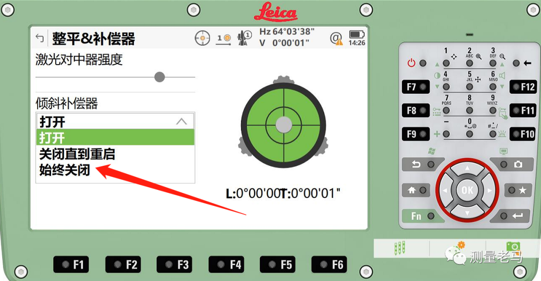

回到本文开头的问题,给出老马的建议:
1、全站仪在测量中,补偿器必须打开(除非你的仪器架设处振动达到仪器无法整平导致无法测量,此时是可以关闭补偿器的,我在江中船上测量时就曾关闭过补偿器,否则你无法读数);
2、在放样过程中,如果气泡偏了,有时候建议你整平气泡后重新定向再放样,有时候建议你不管他直接放样,这取决于你的仪器是多少个W的、取决于你放样的精度需要达到多少。
