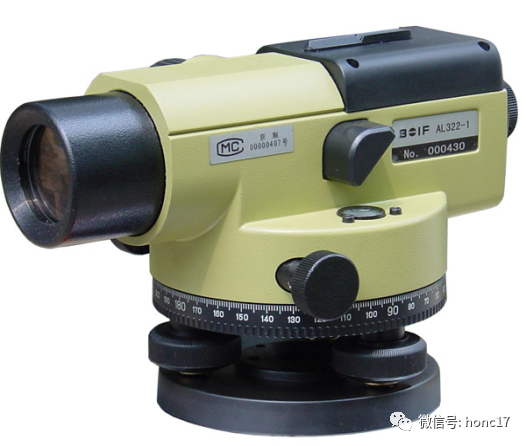

一、水准仪器组合
1. 望远镜  2. 调整手轮  3. 圆水准器  4. 微调手轮  5. 水平制动手轮  6. 管水准器  7. 水平微调手轮  8. 脚架

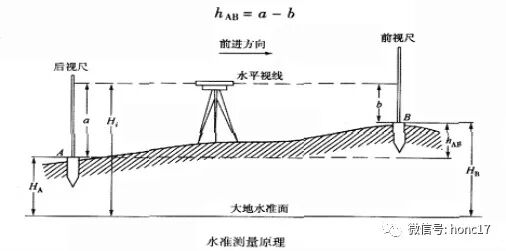

水准测量的原理是利用水准仪提供的水平视线,读取竖立于两个点上的水准尺上的读数,来测定两点间的高差,再根据已知点高程计算待定点高程。
如下图所示,在地面上有 A 、 B 两点,已知 A 点的高程为 HA 、为求 B 点的高程 HB ,在 A 、 B 两点之间安骨水准仪, A 、 B 两点亡各竖立一把水准尺,通过水准仪的望远镜读取水平视线分别在 A 、 B 两点水准尺上截取的读数为 a 和 b ,可以求出 A 、 B 两点问的高差为:
设水准测量的前进方向为 A 点至 B 点,则称 A 点为后视点,其水准尺读数 a 为后视读数;称 B 点为前视点,其水准尺读数 b 为前视读数。因此,两点间的高差等于:
               hAB= 后视读数 - 前视读数
若后视读数大于前视读数,则高差为正,表示 B 点比 A 点高, hAB>0 ;若后视读数小于前视读数,则高差为负,表示 B 点比 A 点低, hAB<0 。

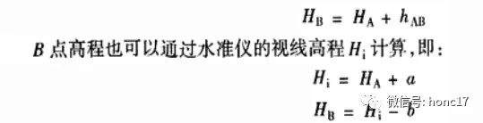

如果 A 、 B 两点相距不远,且高差不大,则安置一次水准仪,就可以测得高差 hAB 。此时 B 点高程为:

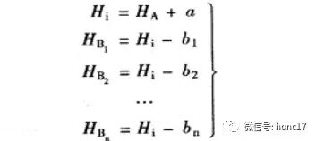

当架设一次水准仪需要测量多个前视点 B1 , B2 , … , Bn 的高程时,采用视线高程计算这些点的高程就非常方便。设水准仪对竖立在 B1 , B2 , … , Bn 点上的水准尺读数分别为 b1 , b2 , … , bn 时,则高程计算公式为:

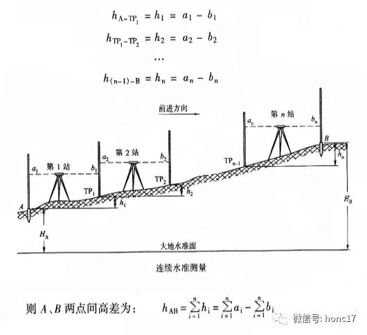

如果 A 、 B 两点相距较远或高差较大,安置一次仪器无法测得其高差时,就需要在两点间增设若干个作为传递高程的临时立尺点,称为转点 ( 简称 TP 点 ) ,如图中的 TP1 , TP 2 , … 点,并依次连续设站观测,设测得的各站高差为:
