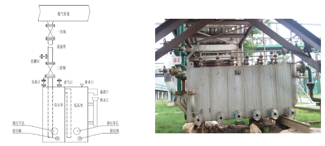

1、煤气排水器用途
用于排出煤气设施中冷凝水的一种装置。因排水器腐蚀、亏水、有效高度不够或系统压力异常剧增等因素,导致排水器击穿,从而造成煤气大量外溢易发生煤气中毒事故。
2、煤气排水器结构分类

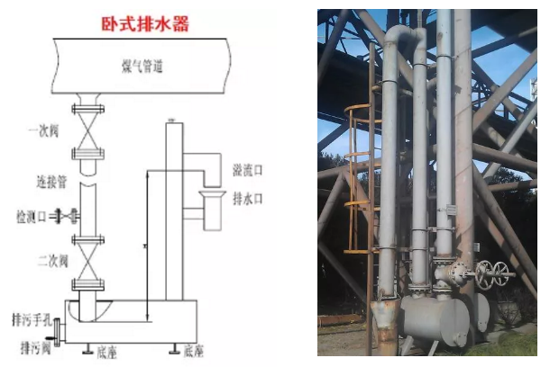

煤气排水器主要分为卧式排水器、复式排水器、干式排水器三类。
卧式排水器:一般用于水封阀(带水封NK阀)、U形水封、填料脱水器、喷淋洗涤塔及湿式电除尘器等低压煤气系统大量排水。湛江钢铁卧式排水器使用量最大。
复式排水器:分为单级、多级(两室、三室等)排水器,一般用于小水量煤气管道排水。

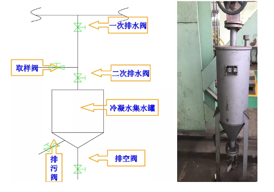

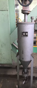

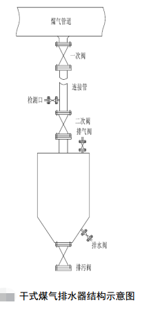

1、干式排水器结构
用阀门密封煤气、人工方式排水的柱形筒体型排水器。主要由一次阀、二次阀、排水阀、排污阀、筒体等组成。
2、干式排水器选用
根据《煤气排水器安全技术规程》煤气计算压力大于等于0.05MPa的煤气管道宜选用干式排水器。
煤气排水器上应有醒目的安全警示标志,编号进行管理。
首次使用新型排水器的,使用单位应组织技术人员对其使用条件进行确认。
3、干式排水器使用操作步骤
干式排水器应定期进行人工排水,根据管道积水、积灰情况,确定排水周期。排水作业应遵守下列规定:
1)关闭排水器的入口阀;
2)打开排水器检验旋塞,排出排水器中的煤气,并确认排水器入口阀已关严;
3)打开排水器排水阀,放尽排水器中的积水、积灰;
4)确认排水器中的水排完后,关闭排水阀和检验旋塞;
5)打开入口阀,确认无泄漏后排水器重新投入使用。
6)当检修干式排水器时,应先关上入口阀,打开排气阀放掉残存煤气,插上盲板放掉冷凝水,方可进行检修。

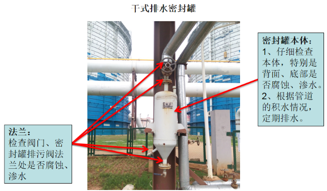

4、干式排水器检查
重点对密封罐本体、法兰设施进行检查。主要检查法兰及阀门处是否有腐蚀、渗水现象,管道的积水情况及定期排水情况。
