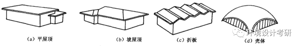

(2)屋面的组成与形式

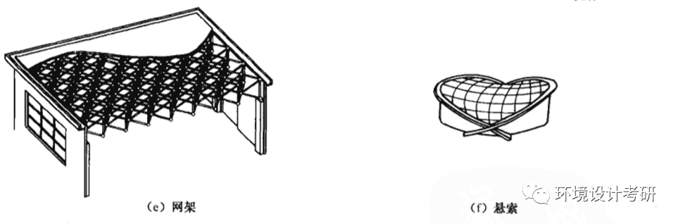

屋顶主要由屋面和支承结构所组成。
屋顶的支承结构一般有平面结构和空间结构之分。

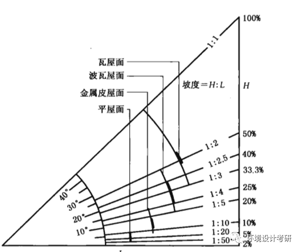

(3)屋面的分类与常用坡度
①平屋顶:2%~5%;结构找坡不应小于3%
②坡屋顶:10%以上(金属板屋面≥10%,各种瓦屋面≥20%,平瓦屋面常用50%)
③卷材屋面的坡度不宜大于25%,否则应时应该采取固定和防止滑落措施。
④卷材防水屋面天沟、檐沟纵向坡度不应小于1%,沟底水落差不得超200mm,天沟、檐沟不得流经变形缝和防火墙。
⑤蓄水屋面坡度为0.5%,架空隔热屋面坡度不宜大于5%。
⑥屋面虹吸雨水排水系统0.5%。
图源 建筑构造 同济大学出版社 颜宏亮 编 ISBN 978-7-5608-4356-8
各类屋顶常用坡度范围

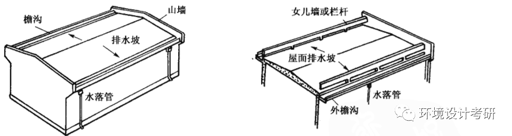

2)排水方式

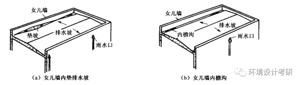

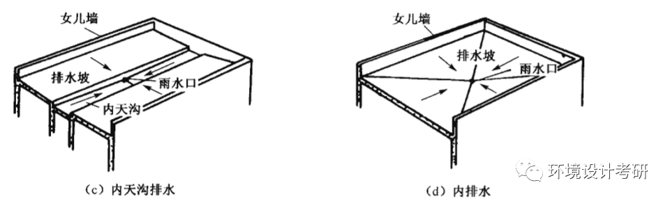

①有组织排水:外排水(外檐沟排水、女儿墙内檐沟排水),内排水(适用于大面积、多跨、高层及有特殊要求的平屋顶)。
②无组织排水:外檐自由落水,适用于低层和与雨水较少地区
平屋顶外挑檐沟排水形式(上图)
平屋顶内檐沟排水和内排水形式(下图)

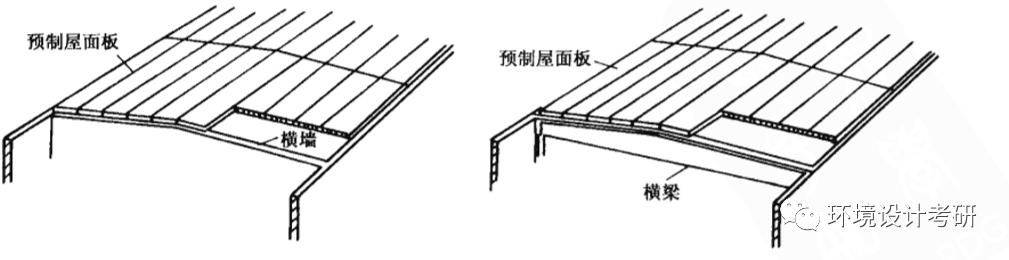

①结构找坡(搁置坡度、撑坡):荷载轻, 施工简便,造价低,不需另加找坡层;室内不设吊顶时顶面稍有倾斜;房屋平面凹凸变化时,应另加局部垫坡。

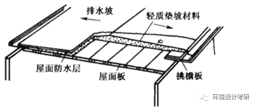

②材料找坡(垫置坡度、填坡):屋顶结构可以水平搁置;坡度不宜过大,避免
徒增材料和荷载;也可以用保温材料来找坡。

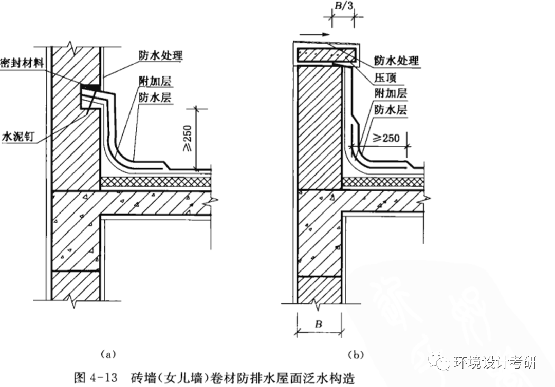

④屋顶防水卷材遇有女儿墙时,将材沿女儿墙上卷,泛水高度≥250mm。

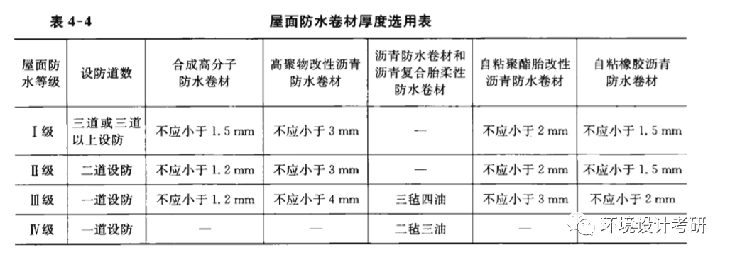

5)卷材防水层
①分类:沥青防水卷材、高聚物改性沥青防水卷材、合成高分子防水卷材。
②卷材屋面坡度不小于25%。

8)泛水
用水泥砂浆在转角处出弧形或45°斜面;防水卷材贴至垂直墙面至少250mm;一般在节点转角部位加铺一层防水卷材的附加层。

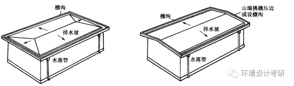

4.3坡屋顶构造

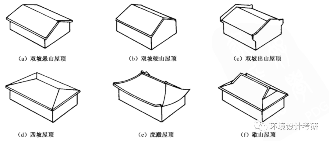

坡屋顶系排水坡度较大,坡度一般在20%以上,分为双坡、四坡及其他形式。
双坡顶(悬山和硬山)和四坡顶

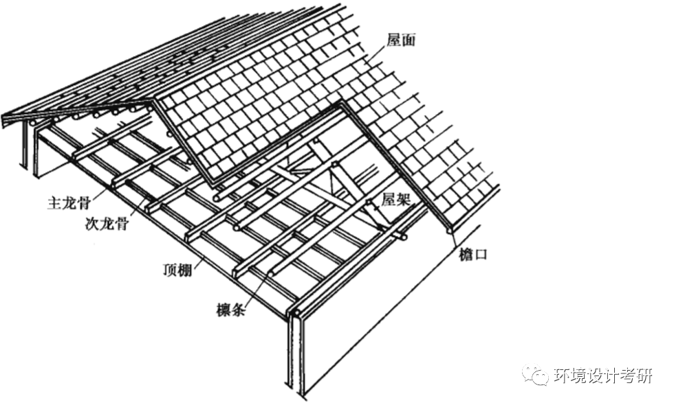

坡屋顶组成形式:承重结构、屋面

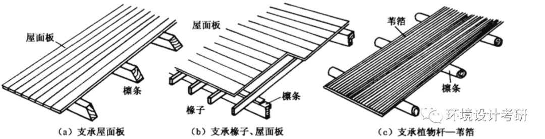

坡屋顶结构体系
屋顶结构体系根据支撑结构不同分为檩式、椽式和板式三类支撑结构系统。
檩式:
1)以檩条作为屋面主要支撑结构、上面用屋面板或者椽子作为屋面的承重基层。
2)檫条间距为700-900mm;当屋面板与檩条之间采用椽子时,檩条间距可适当放宽1.0-1.5m。
3)檩条的搁置方式有墙承式、屋顶支撑式、梁架支撑式

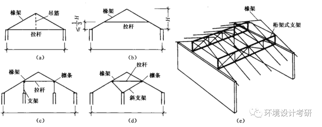

椽式:
1)以椽架为主小间距布置的屋面承重方式
2)椽架的间距一般400-1200mm
3)特点是间距小,用料少,有利于房间的灵活排列。

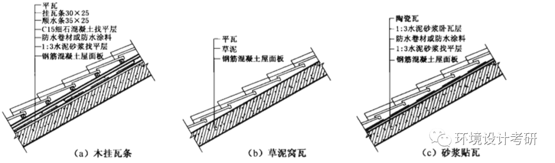

板式     屋面板铺瓦构造形式有三种:
木瓦挂条、草泥窝瓦、砂浆贴瓦

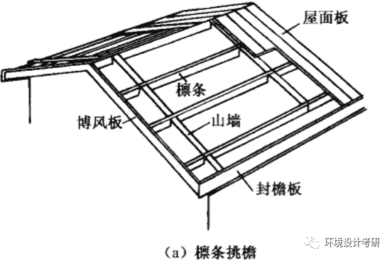

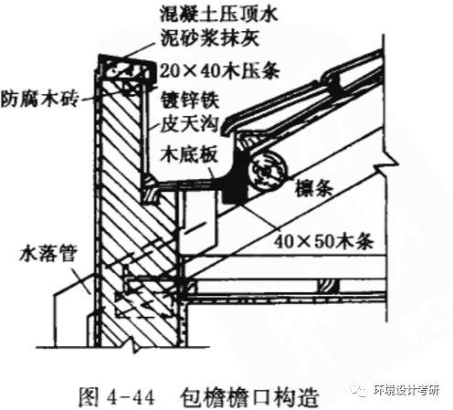

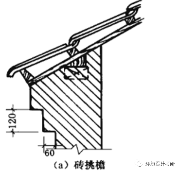

⑤坡屋顶房屋的檐口构造形式分:纵墙檐口和山墙檐口。
纵墙檐口分为:挑檐檐口和包檐檐口。

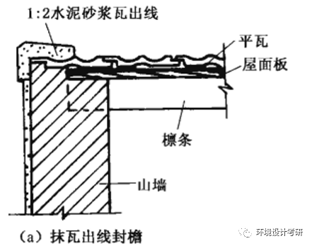

山墙檐口分为:山墙挑檐和山墙封檐。

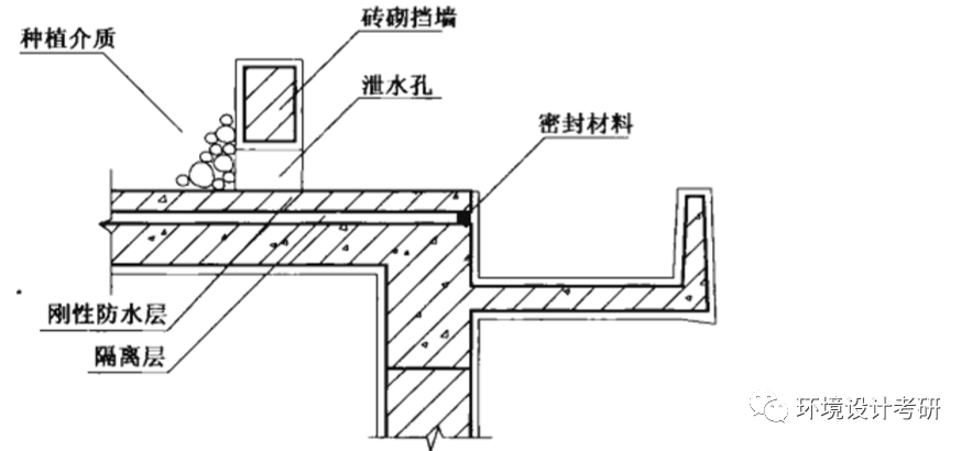

4.4屋面隔热构造

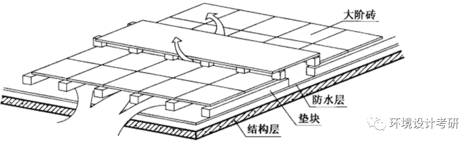

1)架空隔热屋面:架空隔热层高度180~300mm,屋面较高时,风道中阻力增加,采用较高的架空层;屋面坡度较小时,进出风口之间温差大,也采用较高的架空层。架空隔热屋面的坡度≤5%;当屋面跨度>10m时,设置通风屋脊;架空板与女儿墙的距离≥250mm;

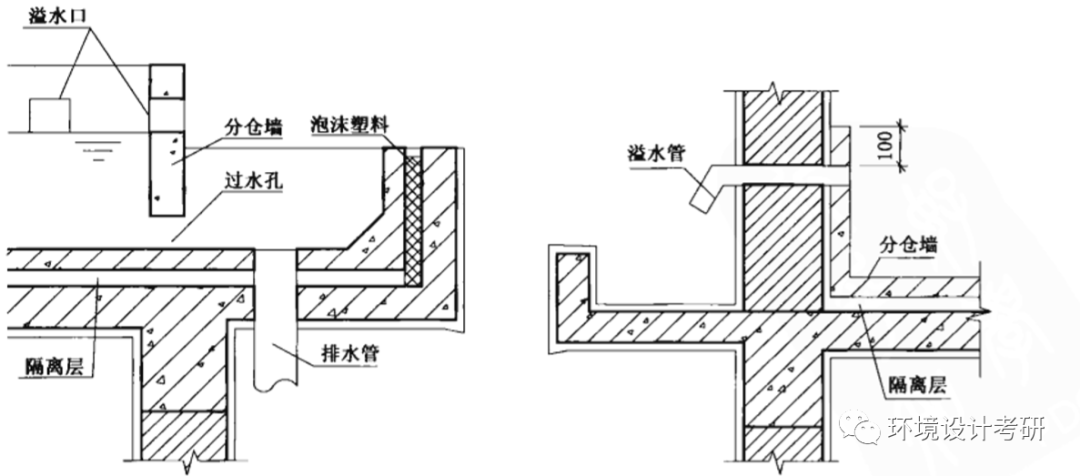

2)蓄水隔热屋面:蓄水深度一般为150~200mm,其屋面坡度≤0.5%;当屋面较大时,蓄水屋面应划分为若干蓄水区,每边的边长≤10m;当蓄水屋面长度超过40m时,还应在横向设置一道伸缩缝;在蓄水屋面上要求将防水层高度高出溢水口100mm。
3)种植隔热屋面:防水层合理使用年限≥15年,采用≥2道防水层,最上层防水层必须采用耐穿刺材料,泛水防水层高出溢水口100mm,坡度≤50%,当坡度≥20%时采用防滑措施;
