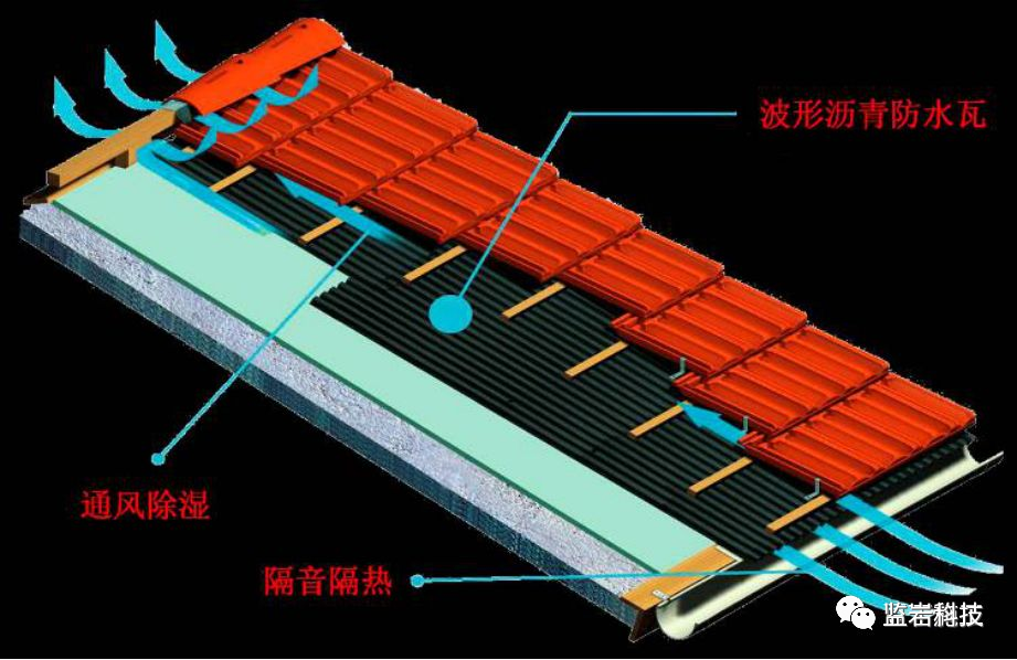

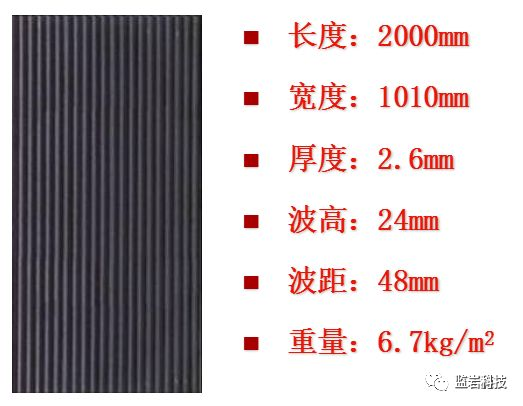

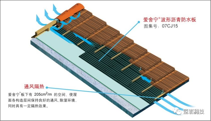

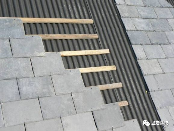

1、波形沥青防水瓦
波形沥青防水瓦是新型的坡屋面防水材料,它是由植物纤维在高温高压下浸渍而成,最后压制波形防水沥青瓦。波形沥青瓦作为下覆层,是各种瓦材的理想伴侣,目前已广泛使用于欧洲国家。
基本特点:
a、质地坚硬:波形沥青瓦平放在混凝土基层上时,抗压强度可达2吨/m2
b、构造简单:波形沥青瓦可代替的层次有:
1)1.5mm聚氨酯防水层;2)刚性层
c、完全防水从瓦材漏下的水可沿波形沥青瓦的波谷流下并进入天沟,加上充分搭接、完备配件及合理的节点处理,从而保证完全防水。

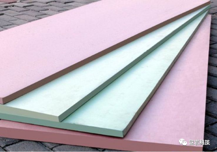

3、XPS挤塑聚苯板(厚度、燃烧性能根据设计要求选用)

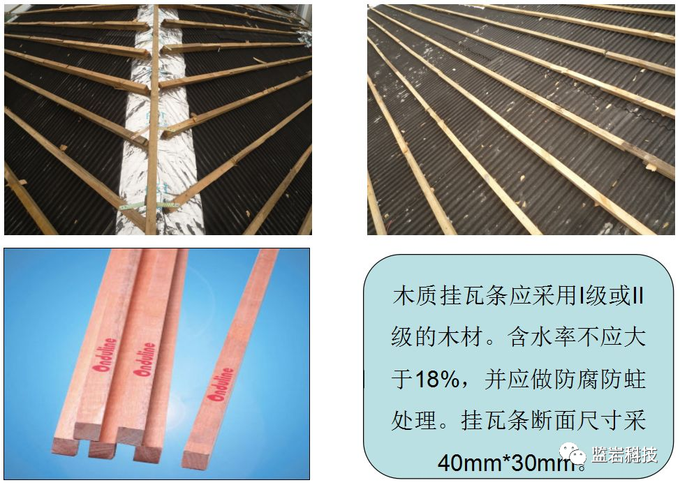

5、屋面系统其他主辅材——挂瓦条

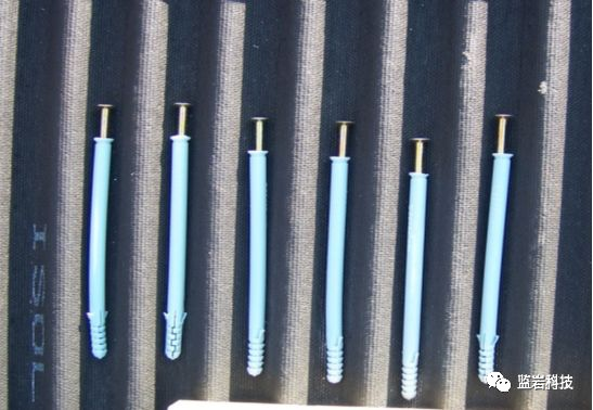

6、屋面系统其他主辅材——膨胀钉、托木支架

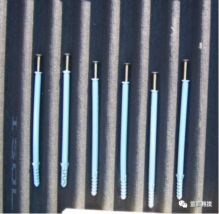

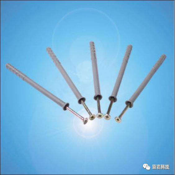

1)膨胀钉
φ10膨胀钉:主要规格有10*100、10*150、10*200、10*250等规格。
膨胀钉长度=挂瓦条木方厚度+水泥瓦波峰高度+保温层厚度+40~50mm。
膨胀钉应锚入结构层≥30mm。

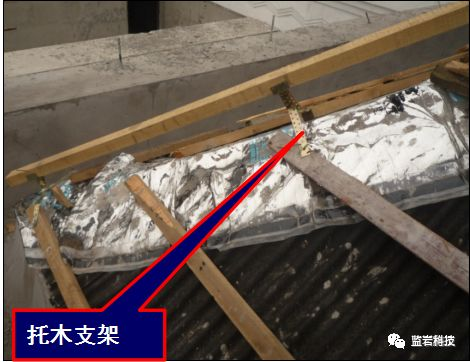

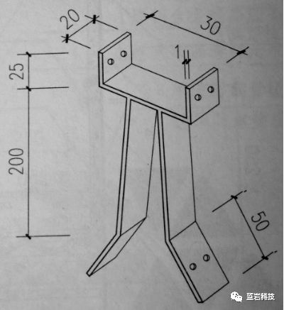

2)托木支架——通风屋脊使用

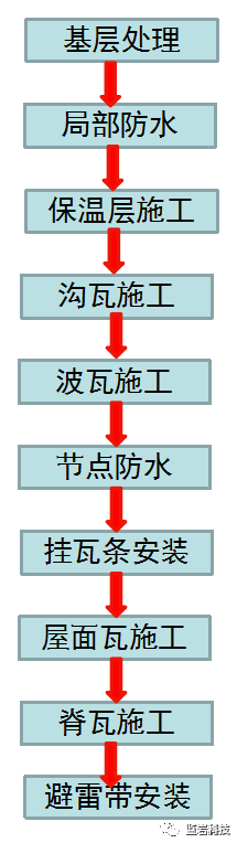

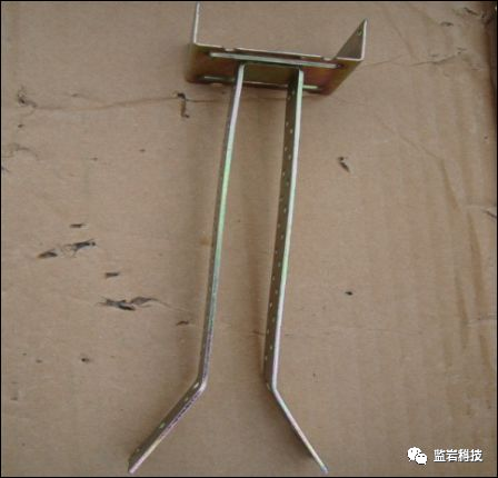

三、施工工艺流程
结构面原浆收光、清理干净→1:2.5水泥石屑找平层→1.5mm厚聚氨酯防水涂料局部加强(阴脊、阳脊、屋脊) → 3mm厚SBS卷材防水局部加强(天沟部分) → 铺贴XPS挤塑聚苯板(厚度详设计) →波形沥青防水瓦→ 1.5mm厚自粘式单面覆膜橡胶(SBS)沥青防水加强→安装挂瓦条→屋面瓦安装(沟瓦、平瓦、脊瓦)→安装避雷带

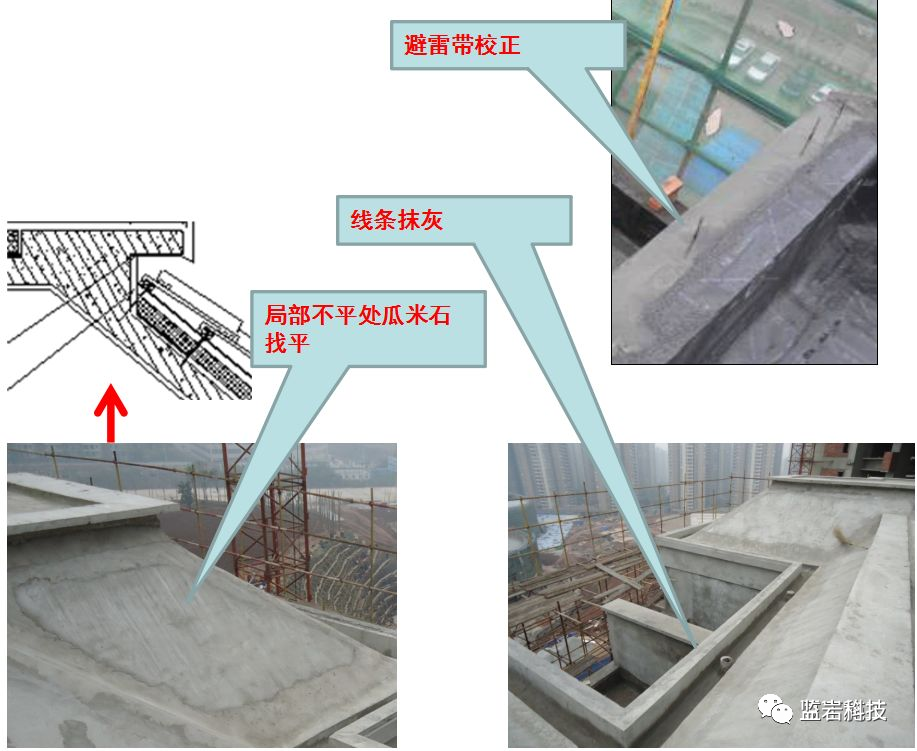

1、结构基层处理
1)结构淋水试验
2)结构面原浆找平、收光
2)局部不平处瓜米石找平
3)线条抹灰
4)避雷带校正

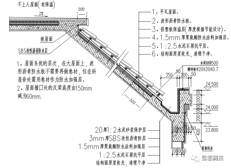

挑檐端头应设置与保温板等厚的混凝土结构防火封头。
屋面结构板裂缝应在大雨后或进行淋水试验,对渗漏部位进就行处理,并采用1:2水泥石屑对屋面板进行找平处理,天沟卷泛水等细节处理。

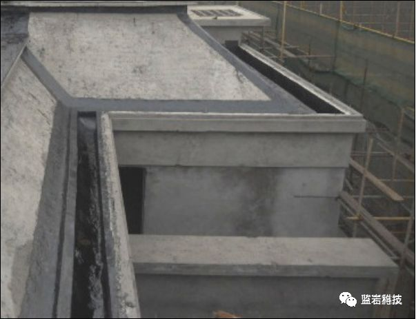

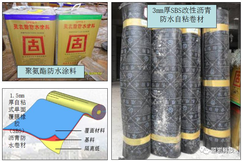

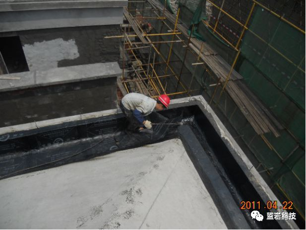

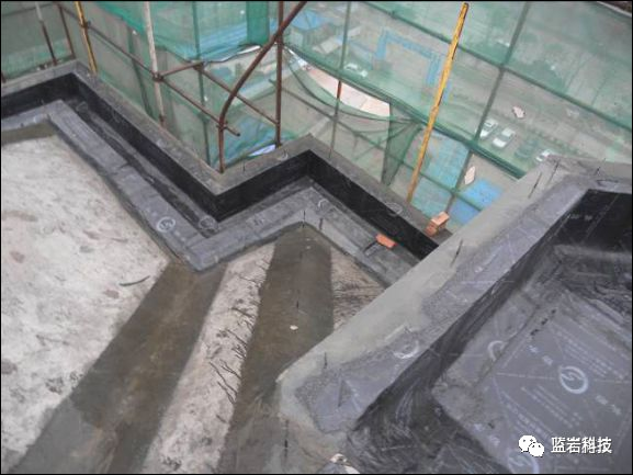

2、局部防水施工
阴脊、阳脊,聚氨酯防水总宽度600mm,各边300mm;瓦屋面靠墙体根部应上翻300mm,天沟处斜屋面板混凝土挡坎以上300mm应做聚氨酯防水涂料。

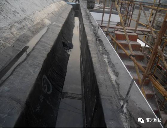

天沟满做SBS防水卷材,卷材铺至阳角沿坡屋面400mm;洞口处采取聚氨酯防水加强处理。

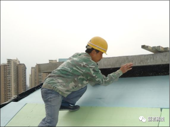

3、屋面XPS挤塑聚苯板铺贴
沟瓦两侧的保温层应采用粘贴方式,并粘贴牢固,以保证沟瓦安装的稳定性。
对屋面特殊部位附加防水卷材处理完成后,进行保温板铺设,保温层铺设时按从远至近,从下到上的顺序铺贴,紧贴基层铺设,铺平垫稳,找坡正确,与防水层不得架空,拼缝应严密且错缝铺设接缝紧密;厚度根据设计进行选用。

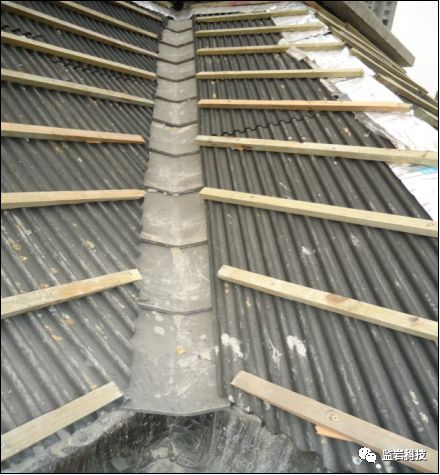

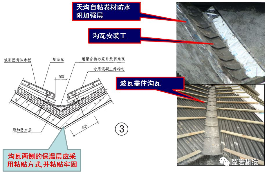

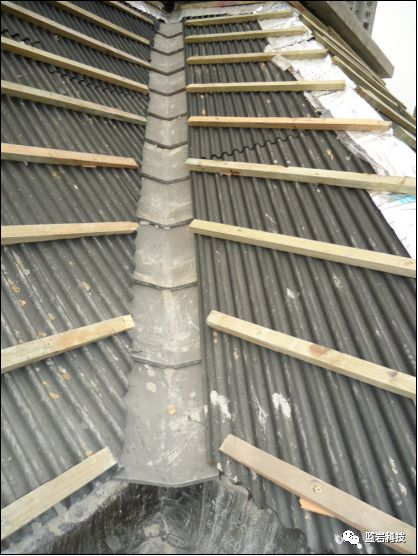

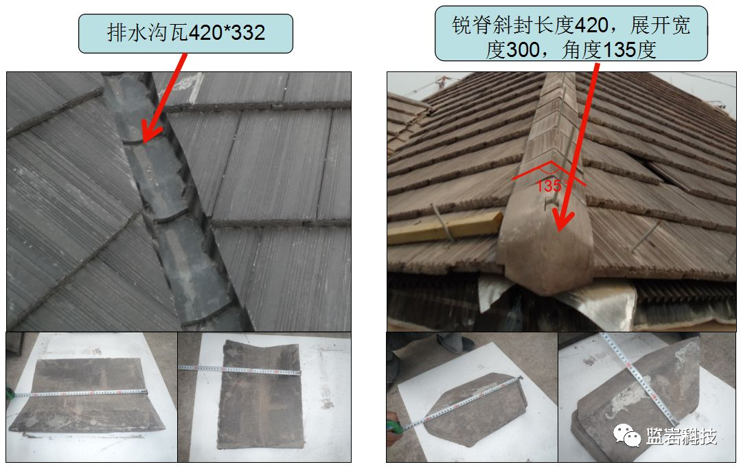

4、沟瓦安装

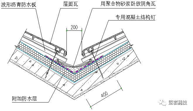

屋面瓦安装应首先从屋谷开始安装沟瓦,采用座水泥砂浆进行沟瓦固定,相互搭接不小于100mm进行控制。线条应顺直。沟瓦安装应在波形沥青防水瓦安装前进行。

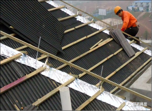

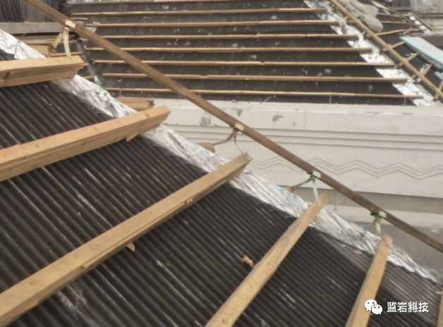

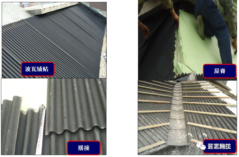

5、波瓦安装
1)沟瓦防水附加层施工及沟瓦安装
2)波瓦铺装

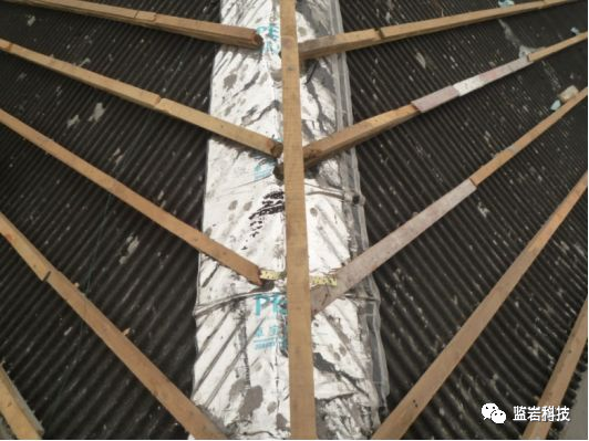

3)挂瓦条安装
3)节点防水
4)屋脊挂瓦条安装
波形沥青瓦与瓦之间搭接不少于1个波峰;檐口处和搭接处应一波一钉,上下相邻的波形瓦搭接应错缝排列;从檐口开始逐排向上铺设,搭接长度不小于100mm。天沟及屋脊交叉处应切割顺直

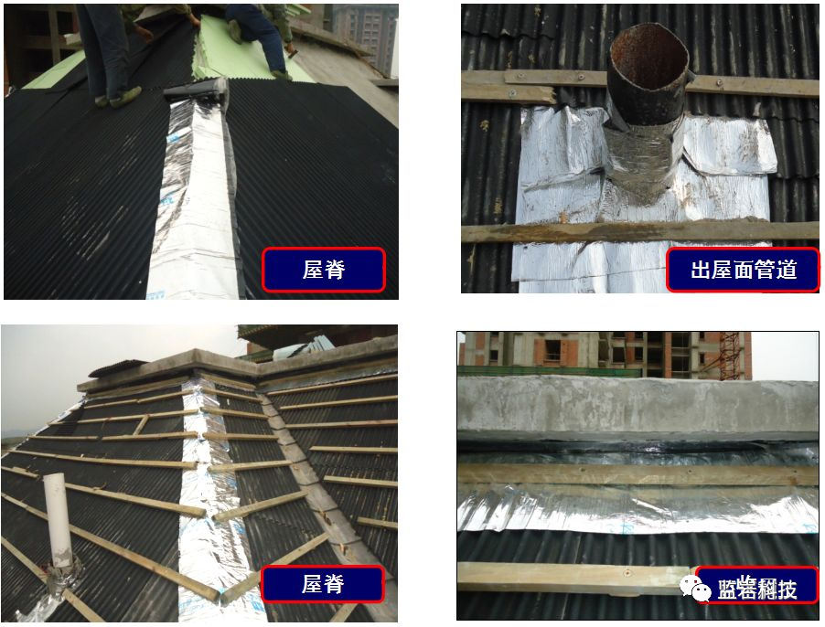

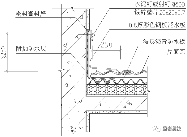

6、节点防水
屋面波形沥青瓦安装完毕并安装挂瓦条固定好后,应采用自粘式防水卷材对屋脊、墙根、管根、屋谷处进行收口处理。
自粘式防水卷材必须与基层粘结紧密,不得有飞边、褶皱现象;宽度不小于500mm,每边250mm;
7、挂瓦条安装

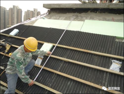

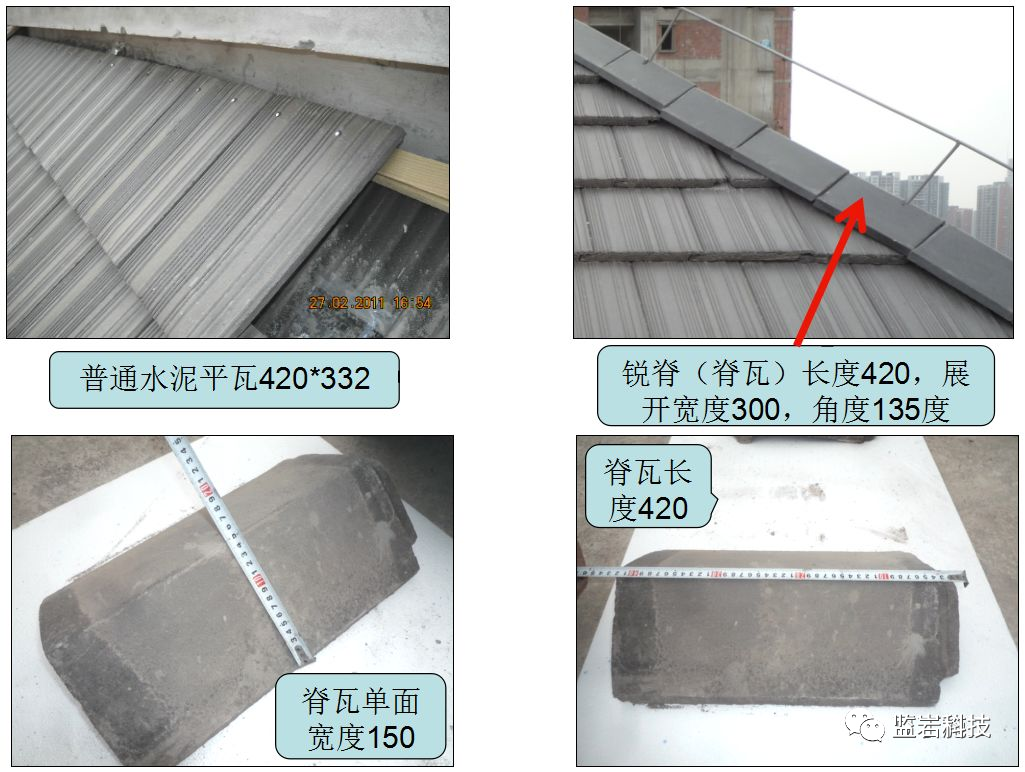

普通水泥平瓦420*332
1、排挂瓦条:均匀分布挂瓦条间距≤面瓦长度(420)

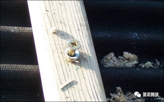

先用冲击钻钻孔,然后用混凝土专用钉将挂瓦条、波形沥青瓦穿透保温层固定在混凝土基层上,挂瓦条间距依表面瓦材长度而定,本工程挂瓦条间距不大于420mm控制。

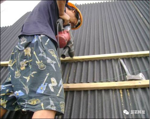

2、钻孔:
a)工具;冲击钻
b)钻头:采用与膨胀锚栓规格相符的钻头
c)钻孔位置:波峰上钻孔(利于防水)
d)钻孔深度:挂瓦条厚度+波峰高度+保温层厚度+50mm,即深入结构层大于50mm
e)钻孔间距:不大于500mm
f)钻孔注意事项:打孔时,尽可能使钻头与屋面垂直,以保证钉子下去后,不会使挂瓦条产生位移。
3、打入膨胀钉固定:φ10膨胀钉:主要规格有10*100、10*150、10*200、10*250等规格。
膨胀钉应锚入结构层≥30mm

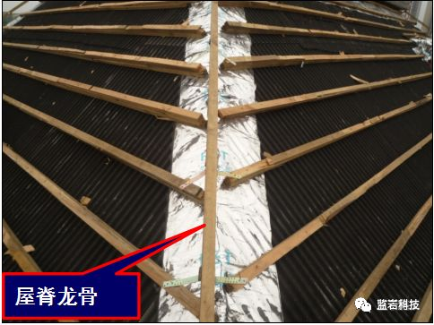

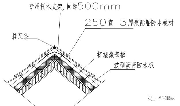

自粘式防水卷材粘贴完成后进行屋脊木龙骨安装,采用托木支架固定,支架应固定在两侧挂瓦条上。如屋脊上有避雷带支点,还应将避雷带支点钢筋梳理好。

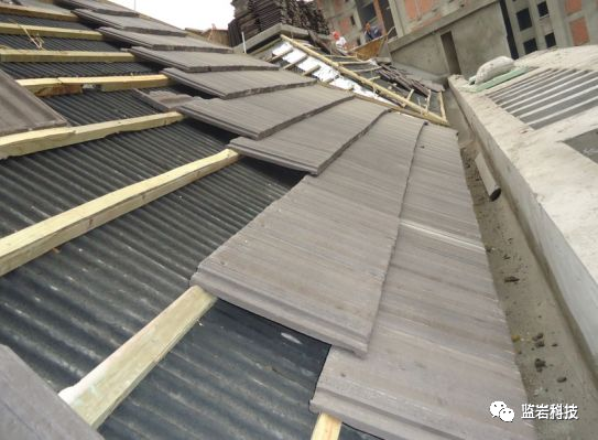

8、屋面瓦安装

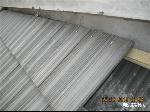

阴脊波形瓦应铺设平顺,波瓦与水泥瓦搭接应不小于100mm;阴脊水泥挂瓦切缝顺直

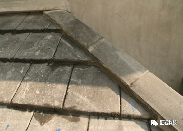

安装屋面瓦主瓦,安装方向为从下往上安装
脊瓦安装,斜屋脊安装方向为从下往上安装

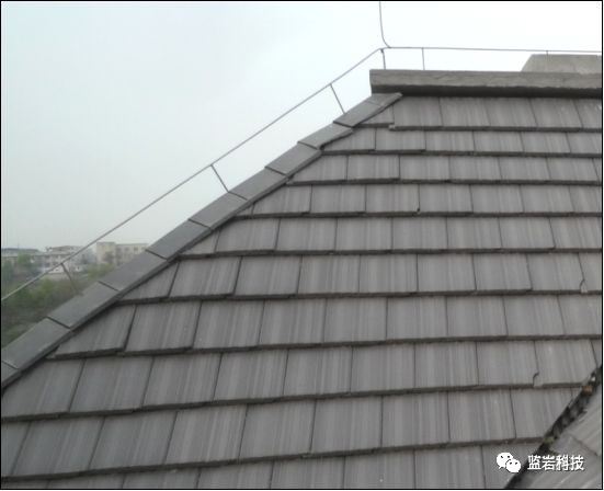

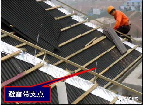

9、避雷带安装
屋脊处在粘贴自粘卷材收口前,应安装防雷接地网钢筋,屋脊瓦安装时应钻孔后盖屋脊瓦。

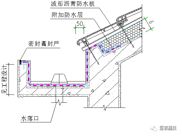

1、挑檐构造
1)波形沥青防水板伸出屋檐5cm。
2)瓦下檐口处可加檐口挡篦。
3)波形沥青瓦的铺设从檐口开始铺设。
4) 第一根挂瓦条处木垫块垫与波形沥青防水板下,成品檐沟挂与木垫块上。
2、屋脊构造
屋脊处使用自粘卷材作波形沥青防水板的连接处理,每边宽度不小于250mm。

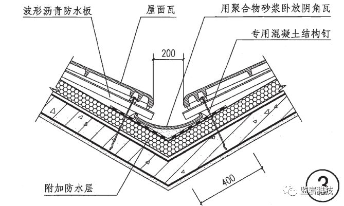

3、斜天沟构造
1)天沟处应附设附加防水卷材。
2)波形沥青防水板置于屋面瓦阴沟瓦上方。
4、立墙泛水构造
1)交角处需附加防水层
2)波形沥青泛水板至立墙处可用沥青基防水卷材与立墙连接。

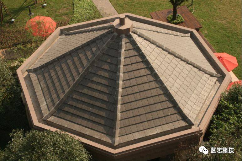

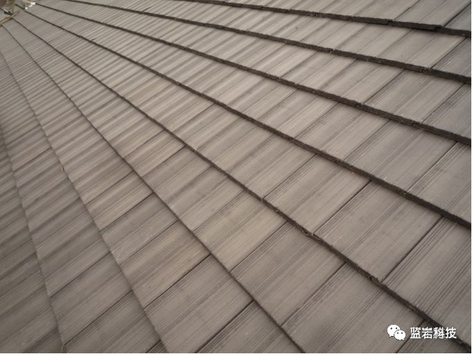

五、瓦屋面成型质量展示
