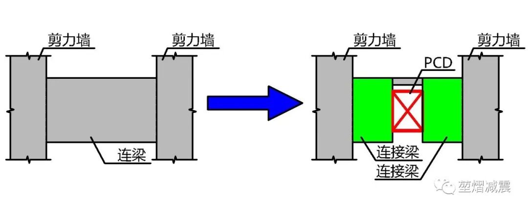

剪力墙中的连梁是结构设计中的一种典型的耗能结构构件,因此连梁天然具有消能器的属性,消能器可以布置在连梁处提升连梁的耗能能力和抗震性能。由于连梁的变形以剪切变形为主,因此连梁型抗震消能器(以下简称为连梁消能器)也是一种剪切型抗震消能器。
产品原理及特点
图3.16 连梁消能器示意图
连梁消能器是利用同一楼层,墙肢的弯曲变形在连梁中产生的竖向变形差,使得消能器产生剪切变形而进入剪切屈服耗能,在高层结构的剪力墙连梁中使用往往会取得很好的消能减震作用。
产品构造
连梁消能器是由芯板和约束钢板组成,约束钢板为内部芯板提供约束,保证芯板在遭受平面内剪力作用时平面外不发生屈曲,而只在平面内受剪屈服,与剪切型金属消能器有一定的类似之处。

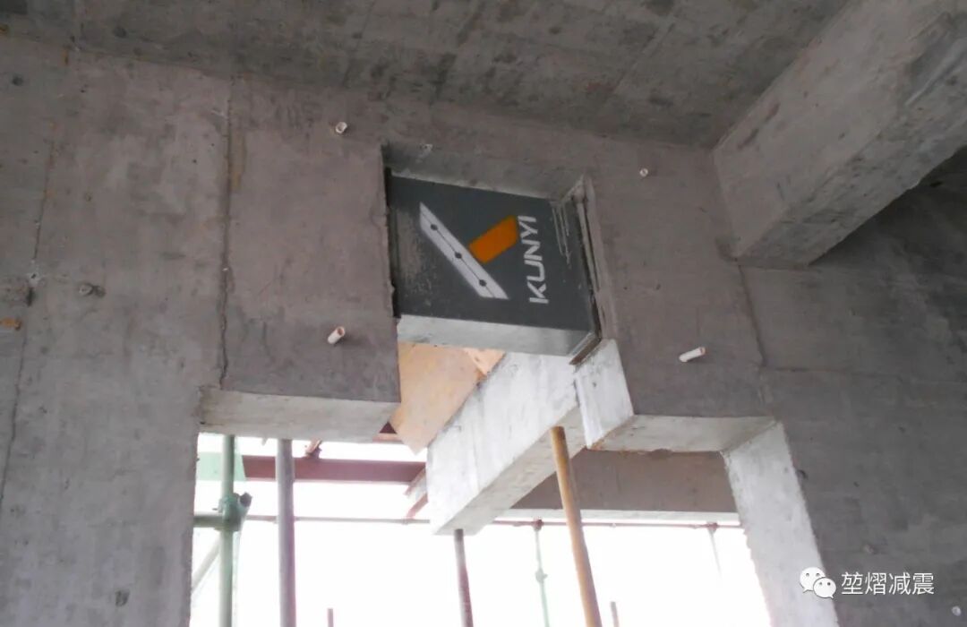

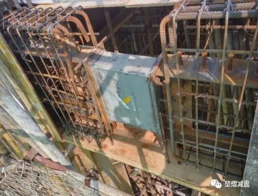

产品案例照片
现场施工照片1
