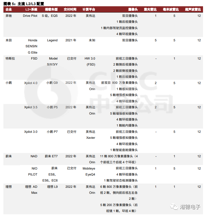

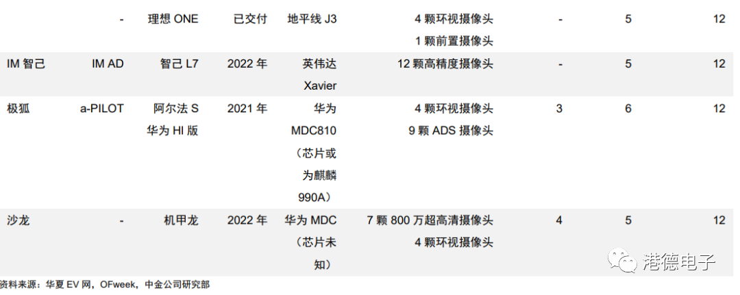

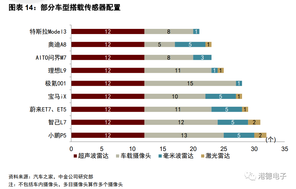

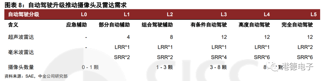

  自动驾驶渗透率提高,推动传感器配置率、价值量提升。在法规政策、关键技术进步的不断助 推下,2021 年 9 月我国 L2 级乘用车新车市场渗透率已经达到 20%。与此同时,奔驰 L3 级别自动驾驶汽车有望在 2022 年实现落地。奔驰 L3 级别自动驾驶的落地离不开大量传感器的应用,在常规 ADAS(毫米波雷达等)的基础上,DRIVE PILOT 预埋了更多软硬件以实现“冗余”,增加了包括激光雷达、侧窗摄像头、湿度传感器等设备,并配备更系统的地图定位、差 速 GPS 以辅助 L3 级别的自动驾驶。我们认为,随着自动驾驶升级,功能复杂度与传感器需 求呈正向关系,对雷达以及摄像头的选用趋势明确,硬件预埋+OTA 模式推动传感器渗透率、 采用率、价值量快速上升。

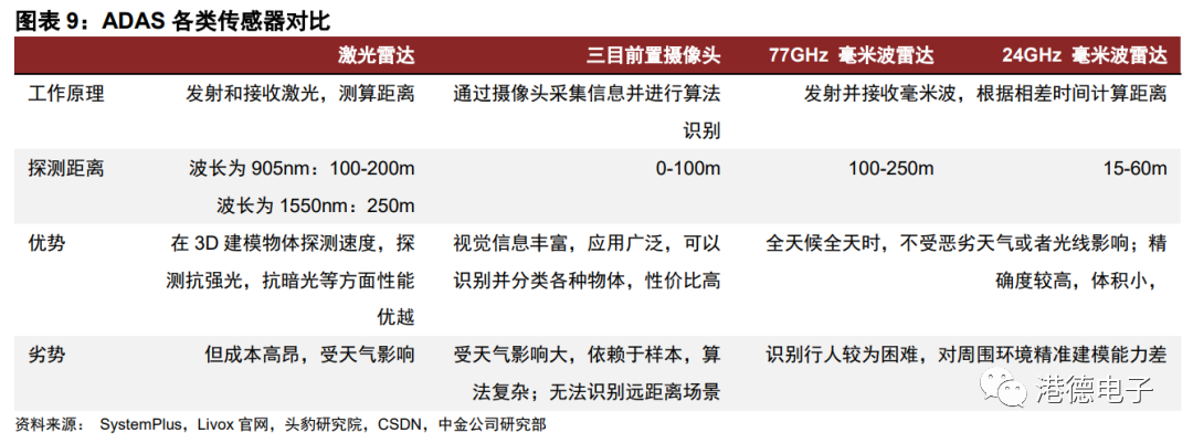

  摄像头、毫米波雷达、激光雷达、超声波雷达由于成像原理不同参数各异,互补或成更优选择。单纯依赖摄像头的视觉方案存在光照依赖,需要将 2D 信息转换为 3D 图像,精确度不及预期且对算法的要求更高;毫米波雷达在近距离探测及性价比方面具有优势,但相较于激光雷达探测距离较短、分辨率较低;激光雷达优势在于探测距离和精度,但当前成本远高于其他传感器。当前除特斯拉采取纯视觉方案外,主流主机厂多采取各传感器融合的方案实现性能互补。我们认为,在高级别自动驾驶中,感知融合方案成为行业主流。

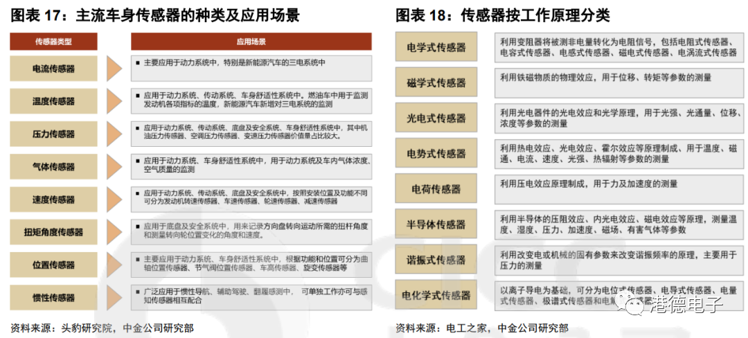

  车身感知传感器广泛应用于汽车各个部位。车身感知传感器主要负责车身状态信息的采集,如温度、车速、压力、位置、加速度、振动、胎压、油压等汽车静态与动态信息,将采集的信号 转化为电信号传输到汽车的中央处理单元中。车身感知传感器主要分布于汽车动力系统、传动系统、底盘及安全系统及车身舒适性系统中,根据功能可分为速度传感器、温度传感器、压力传感器等;按工作原理可分为电学式传感器、磁学式传感器、光学式传感器等。

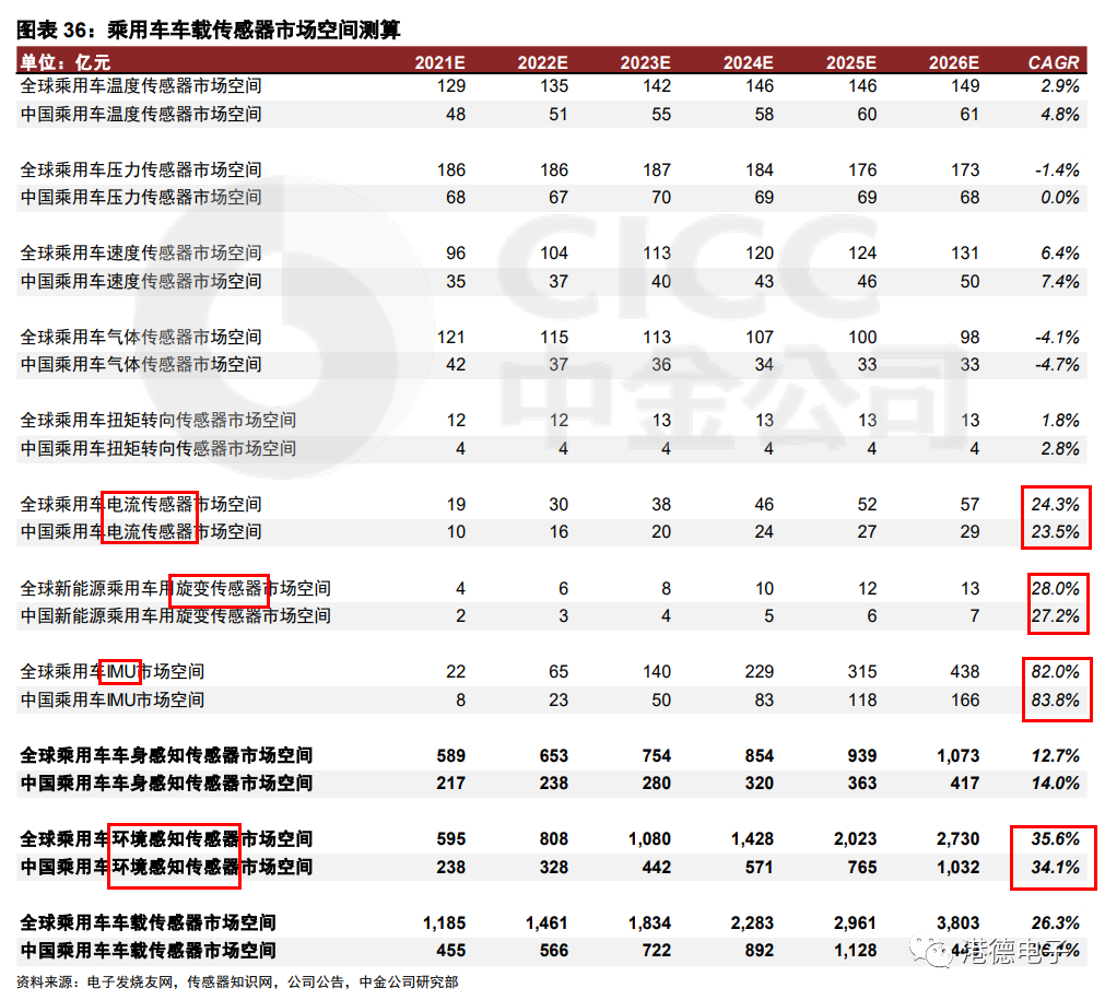

  未来传统传感器市场存量较大,智能传感器增量较强。根据我们的测算,2021 年全球乘用车车载传感器市场空间约为 1,185 亿元,2026 年市场空间约为 3,803 亿元,5 年 CAGR 为 26.3%。环境感知类传感器增速较快,全球市场空间 5 年 CAGR 为 35.6%,车身感知类传感器增速同样不低,全球市场空间 5 年 CAGR 为 12.7%。其中,车身感知传感器中惯性传感器、电流传感器、旋变传感器深度受益于汽车电动智能化趋势,增速较快;除此之外,温度传感器、压力传感器、气体传感器、扭矩传感器中的细分赛道具有结构性机会。
