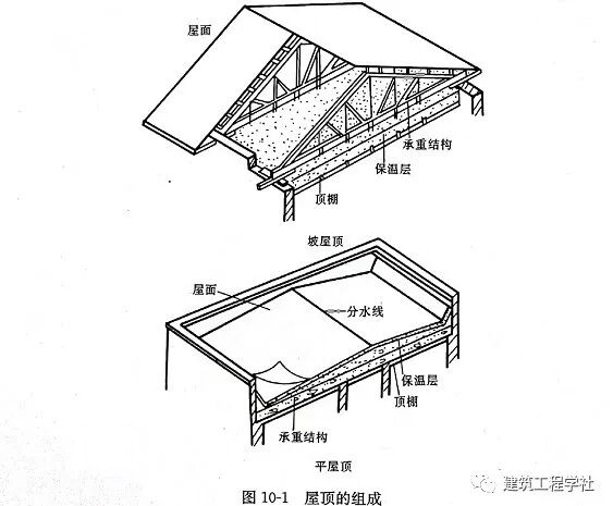

一、屋顶的组成
屋顶是由面层、承重结构、保温隔热层和顶棚等部分组成。
  • 屋顶面层暴露在大气中,直接承受自然界各种因素的长期作用。因此,屋面材料应具有良好的防水性能,同时也必须满足一定的强度要求。
  • 屋顶承重结构,承受屋面传来的各种荷载和屋顶自重。承重结构一般有平面结构和空间结构。当建筑内部空间较小时,多采用平面结构,如屋架、梁板结构等。大型公共建筑(如体育馆、礼堂等)内部空间大,中间不允许设柱支承屋顶,故常采用空间结构,如薄壳、网架、悬索、折板结构等。
  • 保温层是严寒和寒冷地区为防止冬季室内热量透过屋顶散失而设置的构造层。隔热层是炎热地区夏季隔绝太阳辐射热进入室内而设置的构造层。保温和隔热层应采用导热系数小的材料,其位置可设在顶棚与承重结构之间、承重结构与屋面防水层之间或屋面防水层上等。
  • 顶棚是屋顶的底面。当承重结构采用梁板结构时,一般在梁、板的底面进行抹灰,形成直接抹灰顶棚。当承重结构采用屋架或室内顶棚要求较高(如不允许梁外露)时,可以从屋顶承重结构向下吊挂顶棚,形成吊顶棚。除此之外,顶棚也可以用搁栅搁置在墙或柱上形成,与屋顶承重结构脱离。

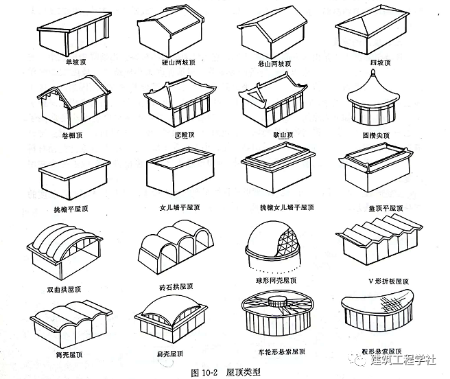

二、屋顶的形式
屋顶的形式与建筑的使用功能、屋面盖料、结构类型以及建筑造型要求等有关。由于这些因素不同,便形成了平屋顶、坡屋顶以及曲面屋顶、折板屋顶等多种形式。其中平屋顶和坡屋顶是目前应用最为广泛的形式。
1、平屋顶
屋面较平缓,坡度不超过5%时,通常称为平屋顶。平屋顶的主要优点是节约材料,构造简单,屋顶上面便于利用,可做成露台、屋顶花园、屋顶游泳池等。
2、坡屋顶
坡屋顶一般由斜屋面组成,屋面坡度一般大于10%,传统建筑中的小青瓦屋顶和平瓦屋顶均属坡屋顶。坡屋顶在我国有着悠久的历史,由于坡屋顶造型丰富多彩,满足人们的审美要求,并能就地取材,至今仍被广泛应用。
坡屋顶按其坡面的数目可分为单坡顶、双坡顶和四坡顶。当建筑宽度不大时,可选用单坡顶,当建筑宽度较大时,宜采用双坡顶或四坡顶。双坡屋顶有硬山和悬山之分。硬山是指房屋两端山墙高出屋面,山墙封住屋面。悬山是指屋顶的两端排出山墙外面。
3、曲面屋顶
曲面屋顶是由各种薄壳结构、悬索结构以及网架结构等作为屋顶承重结构的屋顶,如双曲拱屋顶、扁壳屋顶、鞍形悬索屋顶等。这类结构的受力合理,能充分发挥材料的力学性能,因而能节约材料。但是,这类屋顶施工复杂,造价高,故常用于大跨度的大型公共建筑中。

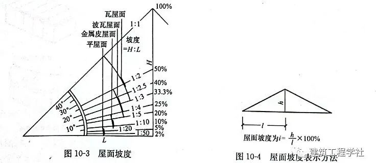

三、屋顶的坡度
屋顶的坡度大小是由多方面因素决定的,它与屋面选用的材料、当地降雨量大小、屋顶结构形式、建筑造型要求以及经济条件等有关。屋顶坡度大小应适当,坡度太小易渗漏,坡度太大费材料,浪费空间。所以确定屋顶坡度时,要综合考虑各方面因素。从排水角度考虑,排水坡度越大越好;但从结构上、经济上以及上人活动等的角度考虑,又要求坡度越小越好。如上人屋面一般采用1%~2%的坡度。此外,屋面坡度的大小还取决于屋面材料的防水性能。采用防水性能好、单块面积大、接缝少的屋面材料,如卷材、镀锌薄钢板等,屋面坡度可以小一些;采用黏土瓦、小青瓦等单块面积小、接缝多的屋面材料时,坡度就必须大一些。
屋面坡度大小常用百分比表示,即以屋顶倾斜面的垂直投影高度与其水平投影长度的百分比值来表示,如2%、5%等。
