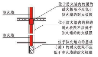

上天入地
防火墙自身需要具备足够的稳定性,有较强的抗侧压或侧拉性能,保证其任意一侧的屋架、梁、楼板等受到火灾影响而破坏时,墙体不会倒塌。
这是防火墙构造的本质要求,是确保防火墙自身结构安全的基本规定,是与防火隔墙的本质区别。
?  应直接设置在建筑的基础或框架、梁等承重构件上;框架、梁等承重结构的耐火极限不应低于防火墙。
? 从楼地面基层隔断至梁、楼板或屋面板的底面基层;

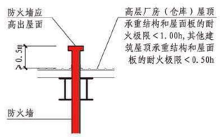

屋顶
? 屋顶承重结构和屋面板
耐火极限满足以下条件时,其防火墙可不高出屋面:
①高层厂房(仓库)≥1.00h
②其他建筑≥0.50h
不满足①②条件时,其防火墙应高出屋面0.5m以上

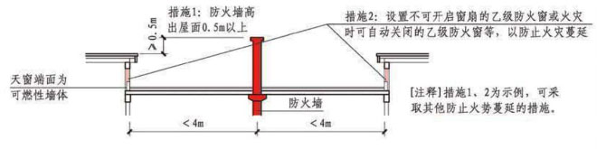

? 屋顶天窗
当天窗端面为可燃性墙体,且与防火墙横截面中心线水平距离<4.0m时,应采取防止火灾蔓延的措施。
防止火灾蔓延的措施举例:
·防火墙高出屋面
·设不可开启或火灾时能自行关闭的乙级防火窗

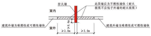

外墙
? 外墙为难燃或可燃性墙体时:
①防火墙应凸出墙外表面0.4m以上 且 ②防火墙两侧外墙均为宽度≥2m的不燃性墙体,其耐火极限不应低于外墙耐火极限。

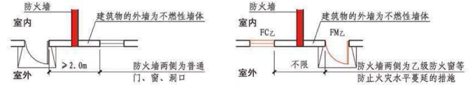

?  外墙为不燃性墙体时:
①可不凸出墙外表面+紧靠防火墙两侧的门、窗、洞口之间最近边缘水平距离≥2m;
设置乙级防火窗等防止火灾水平蔓延的措施时,该距离可不限

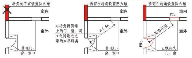

内转角
?  不宜设在建筑内转角处
确需设置时,内转角两侧的门、窗、洞口之间最近边缘水平距离≥4m;
采取设置乙级防火窗等防止火灾水平蔓延的措施时,该距离可不限;

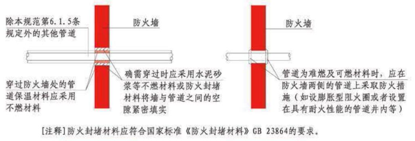

墙体
开洞
①严禁穿可燃气体和甲、乙、丙类液体的管道
其他管道不宜穿过防火墙;
确需穿过时,应采用防火封堵材料将墙与管道之间的空隙紧密填实,穿过防火墙处的管道保温材料,应采用不燃材料;

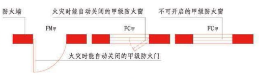

③不应开设门、窗、洞口
确需开设时,不可开启或火灾时能自行关闭的甲级防火门、窗;
