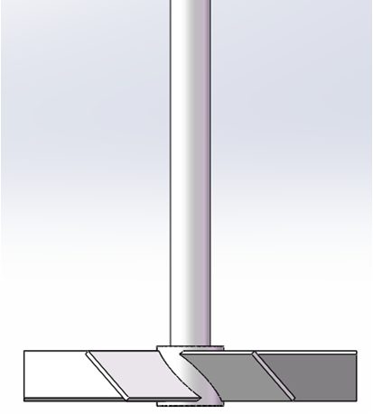

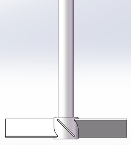

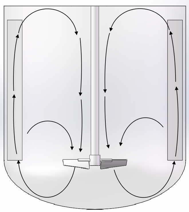

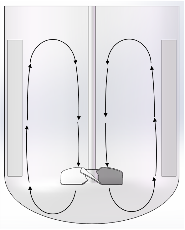

2.1. 四叶斜桨WHCB240
● 特点:四叶斜桨为直板折叶形式,具有一定的轴向和径向作用,有一定的剪切作用,且有较好的对流循环能力;
● 适用范围:非常适合于混合、微粘结晶、分散、反应、溶解、悬浮、传热操作。

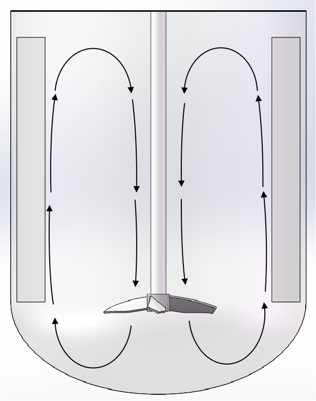

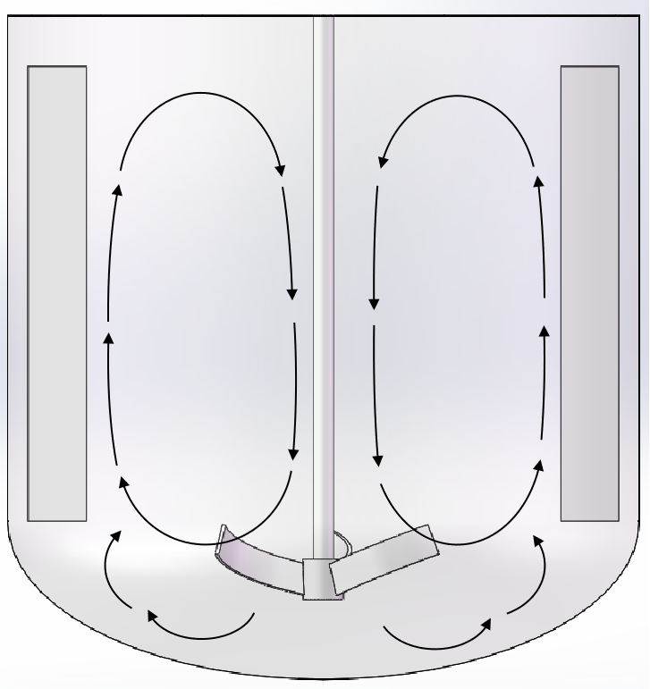

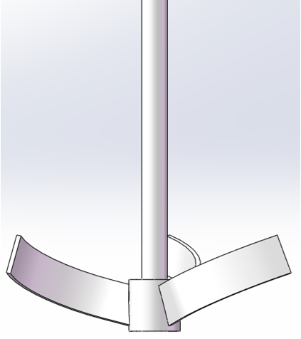

2.3. 三叶后掠桨WHCF130
 ● 特点:三叶后掠桨为径向流搅拌器,配合挡板可得上下循环流 ,有着强大的剪切性能,同时循环量比较大,独特的上翘结构更贴合椭圆封头的形状,靠底安装时可以使底部的固体充分的悬浮;
● 适用范围:在PVC悬浮聚合反应釜上有着广泛的使用。

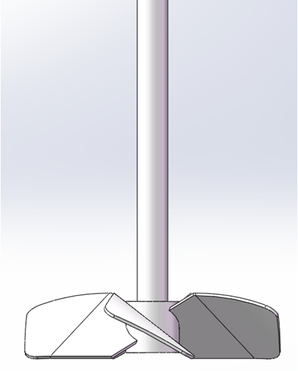

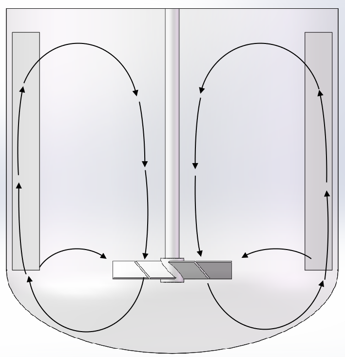

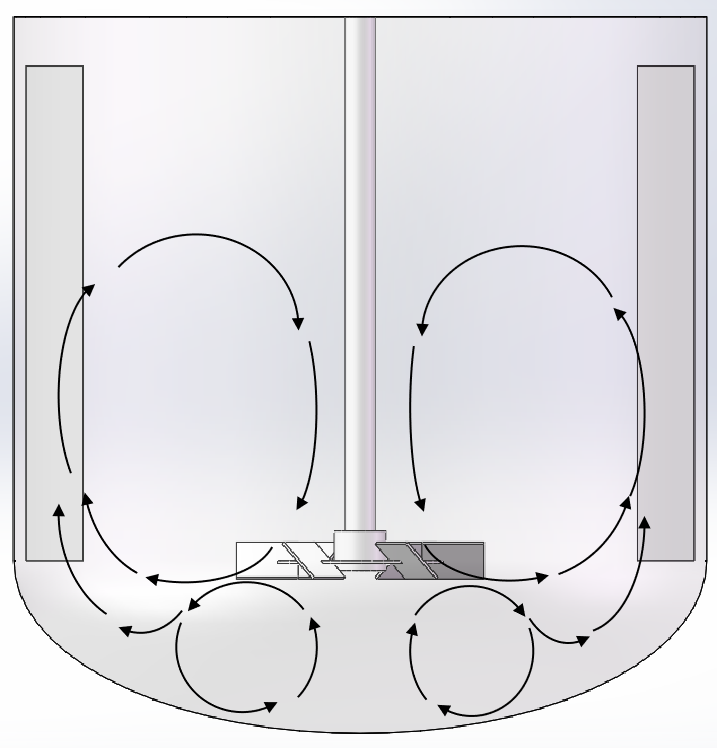

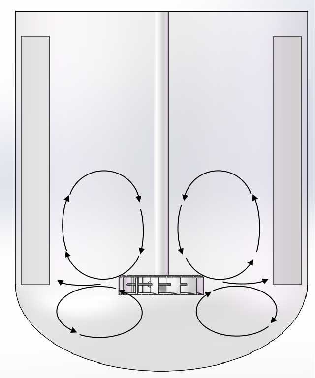

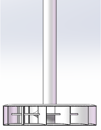

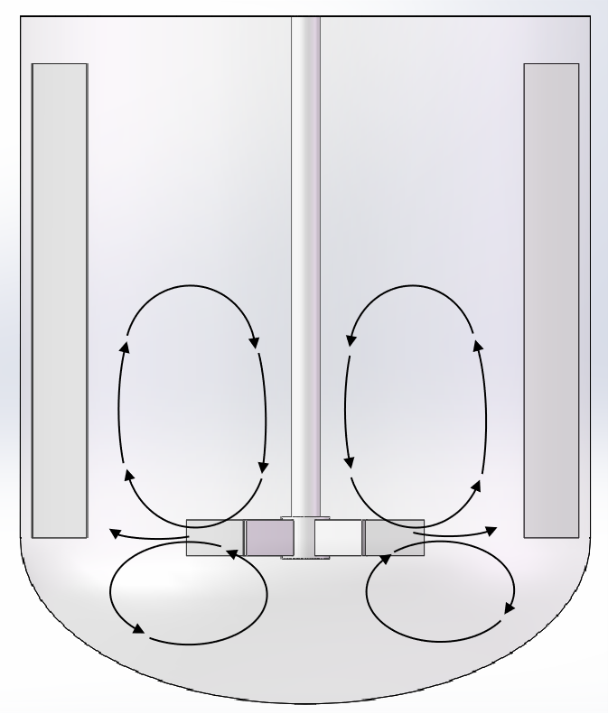

2.4. 六斜叶圆盘涡轮WHCT260
● 特点:六斜叶圆盘涡轮为轴向和径向均有的搅拌器。由于圆盘的作用,在圆盘下方有回流循环,斜叶端线速度大,有很强的剪切作用;
● 适用范围:适用于即要有强的剪切力,又要有循环流量的场合,特别适合气体的分散场合和油水两相不互溶的萃取场合,也适合于乳化、固体破碎、固液悬浮、溶解、强剪切循环反应等场合 。

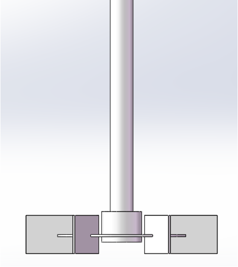

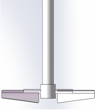

3.1. 四叶直桨WHCB140
● 特点:四叶直桨WHCB140为直板形式,具有一定的轴向和径向作用,有一定的剪切作用,具有较好的对流循环能力;

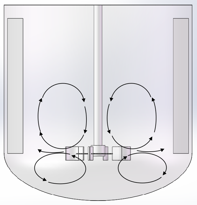

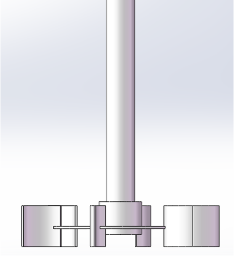

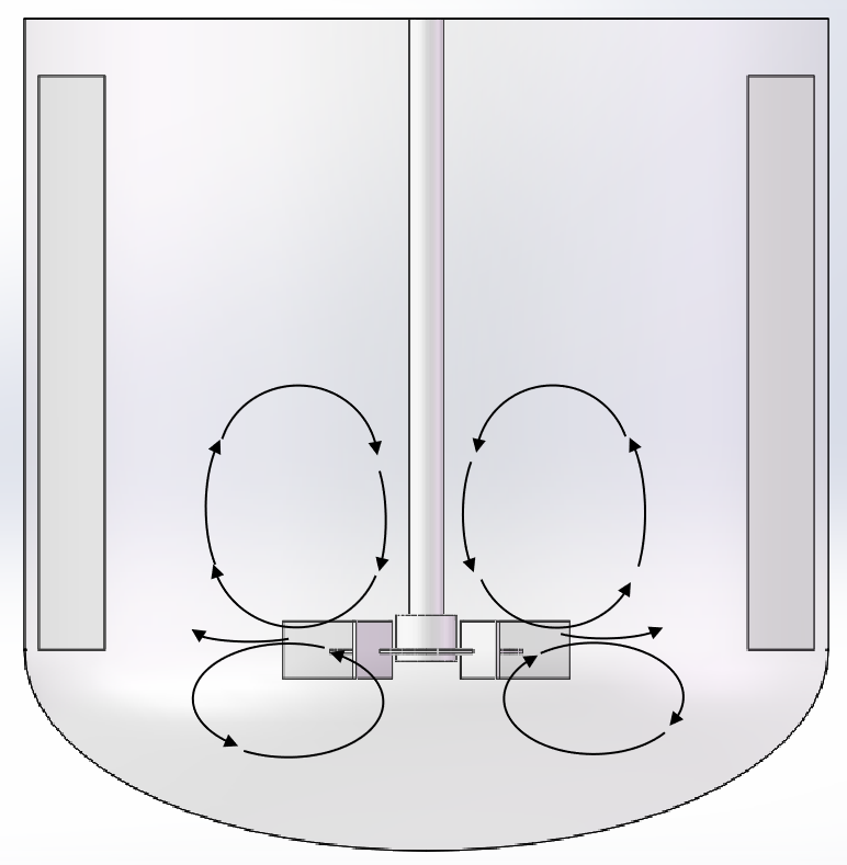

3.3. 六直叶圆盘涡轮WHCT160
 ● 特点:配合挡板使用,径向流到挡板处形成上下循环流,由于圆盘的作用,在圆盘上方和下方有回流循环,直叶端线速度大,叶片垂直液体,具有非常强的剪切作用;
● 适用范围:适用于强剪切的气液分散和油水萃取场合,在连续串联的气液反应釜中有广泛的使用。

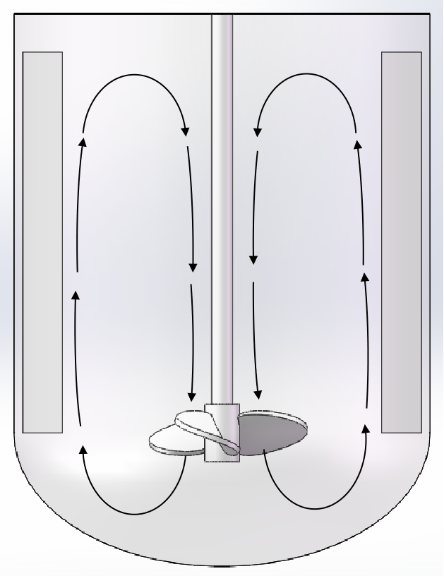

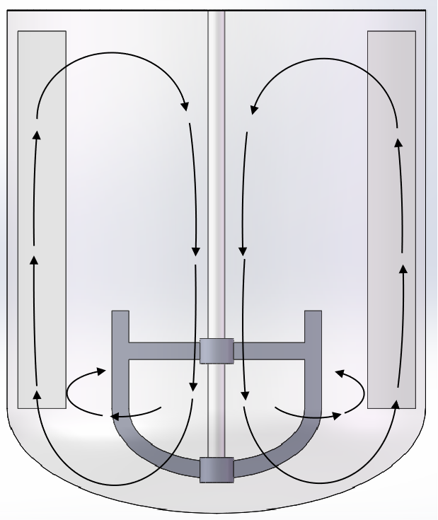

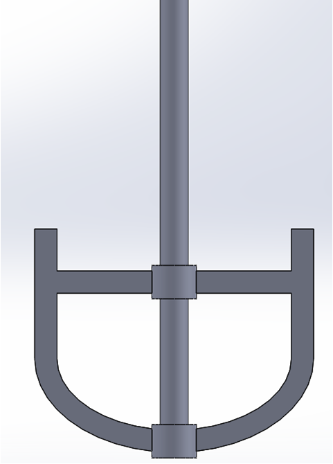

4.1. 锚框式搅拌器WHCM220
● 特征:无挡板时,流形为圆周环向流动,易形成锥型大漩涡,配合挡板使用,径向流到挡板处可形成上下循环流;
● 适用范围:适用于中高粘度物料的混合,粘度不超过8PaS为宜,也适用于固液悬浮场合。

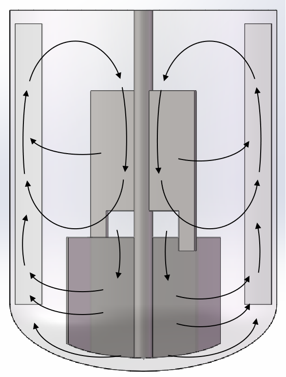

4.2. FULLZONE搅拌器WHCFZ120
● 特点:底部后退叶搅拌器直径大,排量更大,配合挡板使用可形成上下循环流;
● 适用范围:适用于低中高粘度物料的混合,粘度不超过20PaS为易,用于结晶、混合、固体悬浮、气体分散等多种场合,尤其适合于反应过程中物料粘度有比较大的变化的场合。

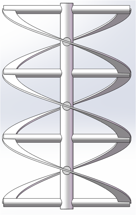

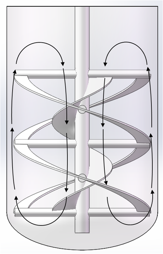

5.1. 螺带搅拌器WHCR210
● 特点:螺带外侧提升物料,内部由于重力作用物料下降,形成轴向循环;
● 适用范围:适用于高粘度和高固含量场合,粘度范围为10~100PaS。

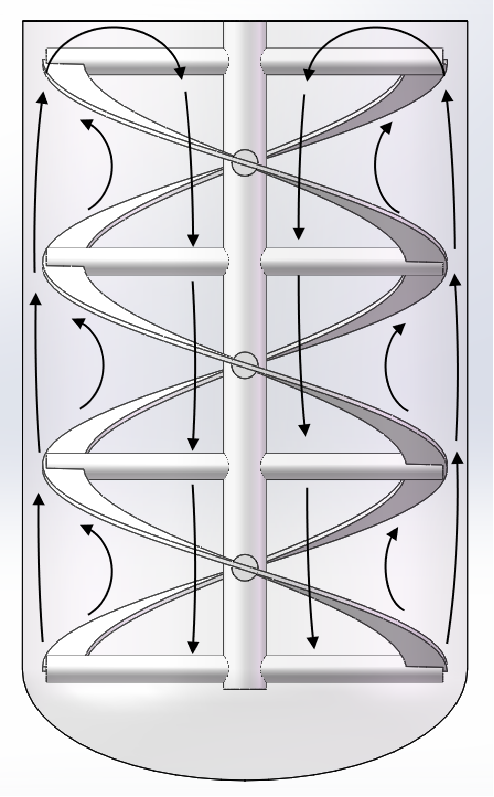

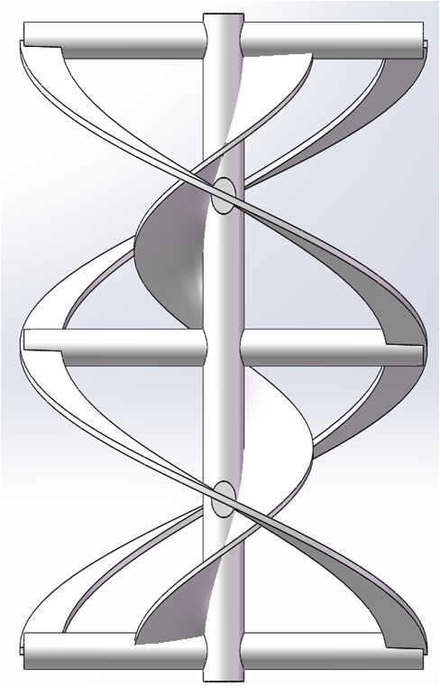

5.2. 螺带加螺杆搅拌器WHCR110 +WHCR210
● 特点:螺带外侧提升物料,内部由于重力作用物料下降,形成轴向循环,对于超高粘度物料,内部设置反向螺杆增加内部流体的轴向流动;
● 适用范围:适用于高粘度和高固含量场合,粘度范围为50~200PaS。
