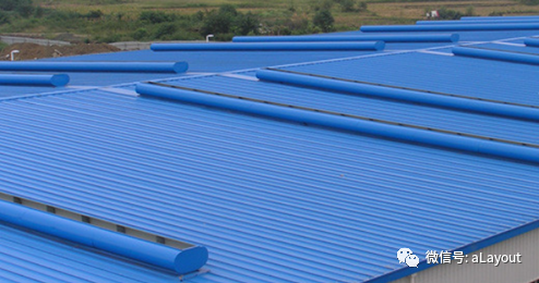

流线型通风器
? 圆弧型线条设计,箱体体积大,通风量大,通风率高
? 主体骨架为彩钢板或者热镀锌板材,防腐性能好
? 适用范围:高热、高温、有害气体产生的生产车间
? 安装位置:顺坡或者屋脊安装

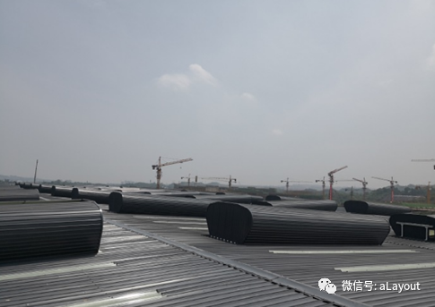

薄型通风器
? 高度低、防风性好、条形设计,安装方便、快捷
? 开敞式通风器二十四小时不间断通风
? 适用范围:用于多台风地区工业厂房通风换气
? 安装位置:顺坡或者屋脊安装

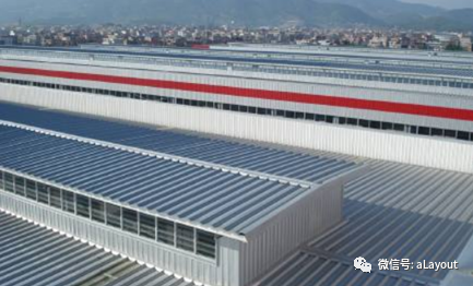

屋脊通风器
? 横跨多厂房安装,通风面积大
? 可加装采光板,在通风的同时兼具采光
? 可按照阀板,控制通风器开启时间,开启方式有手动、电动和消防联动
? 适用范围:厂区面积大,通风要求高的冶金、船舶、航空、汽车等厂房

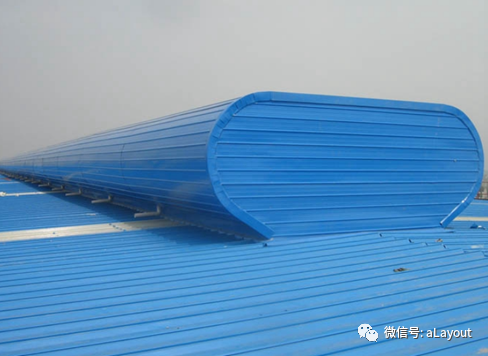

顺坡通风器
? 与屋面平行安装、利于排水
? 薄顺坡通风器自身重量轻,降低屋面负荷
? 流线型顺坡通风器通风效率更高、通风量更大
? 顺坡通风器喉口大而长度短,安装在屋面坡度小的厂房上
