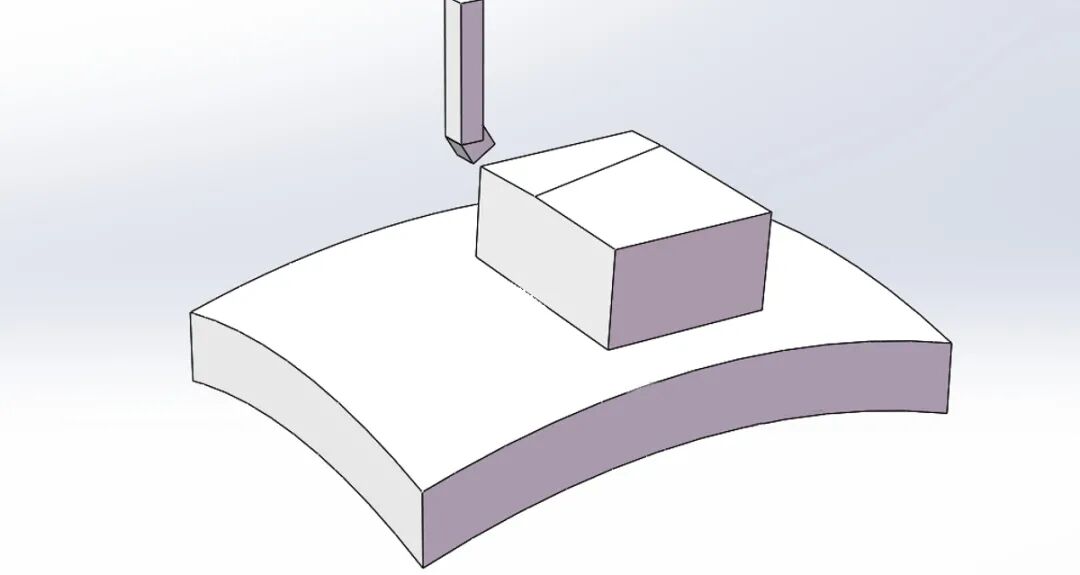

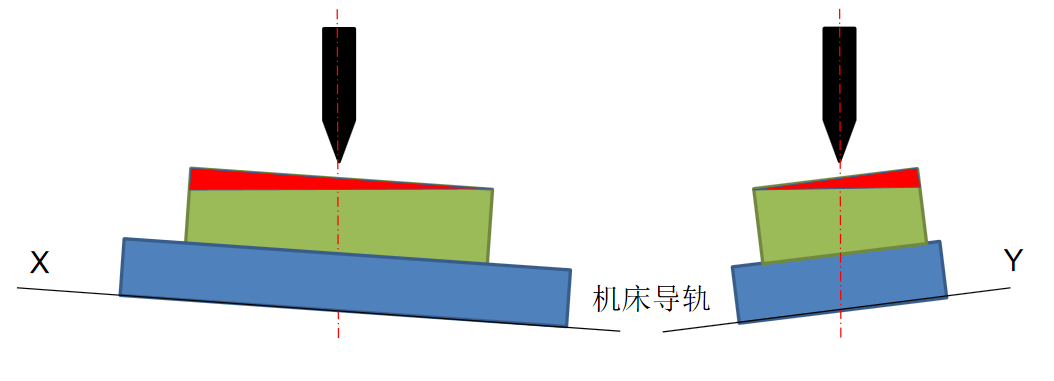

 机床导轨产生扭曲,影响方圆加工精度
机床水平没有调整到规定范围,机床因受重力的影响,从微观上看,机床的导轨产生扭曲,导致X,Y轴的垂直度受到影响,若偏差较大则会影响到加工方和圆的精度。
 工作台发生变形,影响平面加工精度
由于导轨的变形,工作台被迫发生微量变形,导致主轴与工作台的垂直度超差,最终影响平面的加工精度。
 加剧磨损,影响机床使用寿命
在水平超差较大情况下使用机床,会加剧导轨丝杆等运动件的磨损,不但加工精度无法保证,还会影响机床使用寿命。

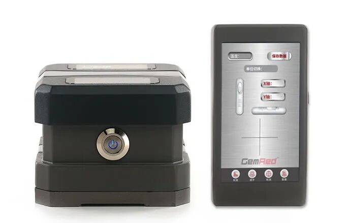

GemRed智能机床调平仪全新上市
高效省时,高性价比
节省 70%以上的调平时间

智能调平

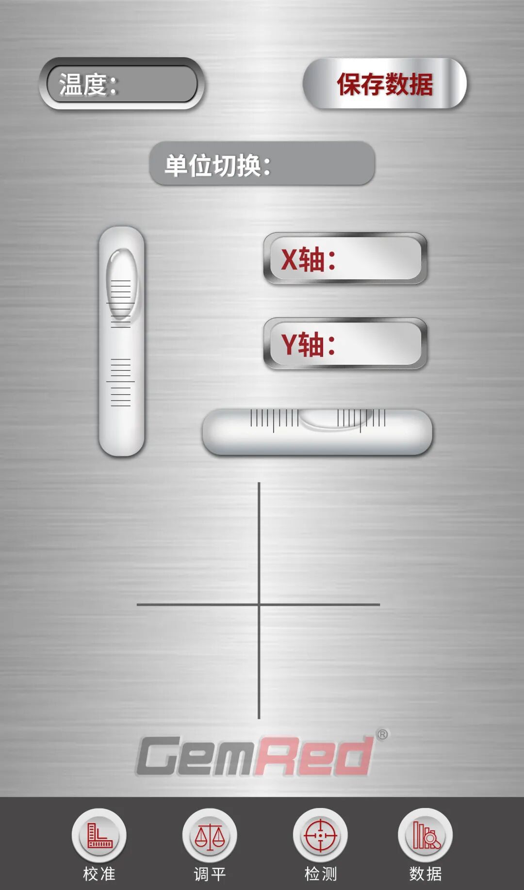

晶瑞智能机床调平仪ML200,将量仪与手持终端无线连接使用,测量数据直接显示在手,操作人员可实时查看机床水平状态,完全克服了反复查看水泡的繁琐操作问题和空间阻碍。
直观数显
X轴Y轴数值和虚拟水泡同屏显示,对机床的水平状态判断更准确;使用同一测量面,避免使用两个条式水平仪带来的基准误差。

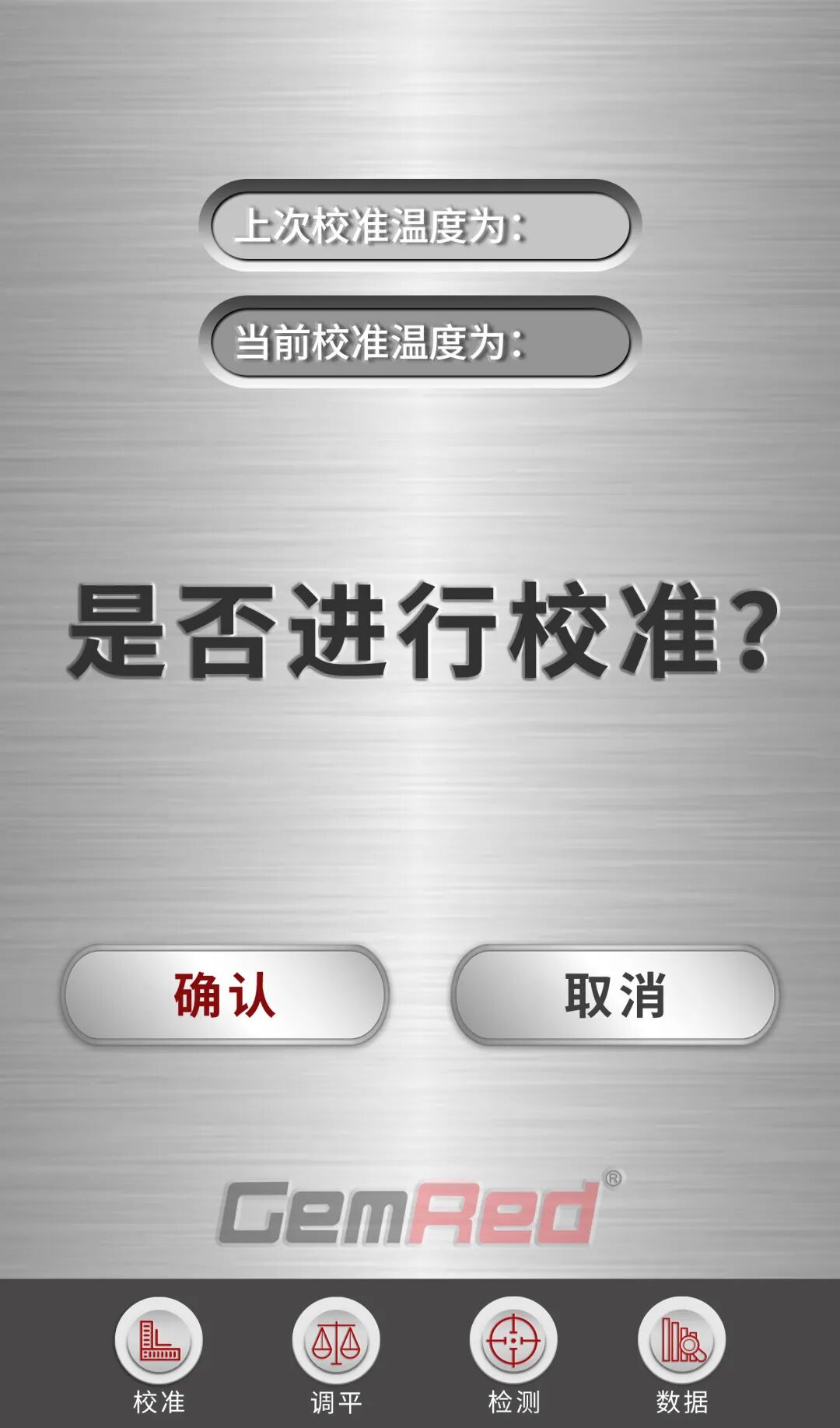

将机床台面清理干净后,只需将调平仪轻放于台面上,进行校准操作后即可进行调平,简单易用,即使是非专业操作人员也能迅速上手。

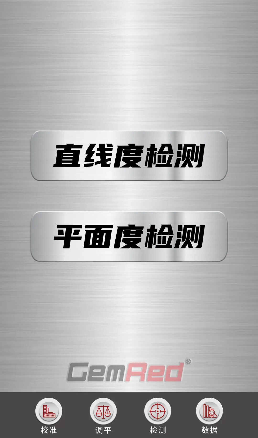

手持端部分界面
晶瑞调平仪APP V1.0
