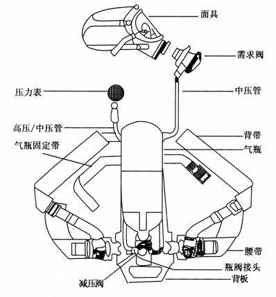

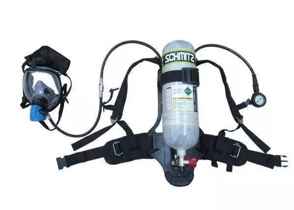

二、正压式空气呼吸器的构造

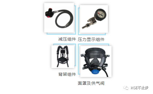

一般的正压式空气呼吸器包括的部分有:
供气阀组件、减压器组件、压力显示组件、背架组件、面罩组件、气瓶和瓶阀组件、高压及中压软管组件。
1、供气阀组件:
供气阀必须与安装有呼吸阀的面罩密封连接,以保证面罩内的绝对压力,供气阀有倾斜、隔膜的平衡系统,对面罩内的压力变化起反作用,以调节面罩内的气体流量,保证面罩内压力高于周围环境压力。即自给正压式供气。
 2、减压器组件:
减压器的作用是将气瓶内高压气体减压为中压,保证供气阀的正常工作。在气瓶压力为30-2MPa时输出的中压值范围为0.5-1.1MPa。活塞上内置安全泄压阀,当中压值大于1.1MPa时可安全泄压,保证中压系统不会超压。
3、压力显示组件:
压力显示组件主要由压力表和报警气哨组成,压力表是用于指示气瓶内的气体压力,该压力表表盘有荧光,使用者在暗处也可观察表的压力指示。表蒙由聚碳酸酯材料制成,耐磨且抗冲击,压力表外还设有橡胶护套。当气瓶压力为5±0.5MPa时报警哨会发出90分贝以上的报警声响,警示使用者撤离险区。
4、背架组件:
背架组件主要包括,背板、背带、腰带、气瓶固定带等,背板的结构形状符合人体功效学,即采用了适合人体背部和臀部的生理结构、特性、形状使呼吸器的重量主要分布于臀部,可使佩戴者活动灵活,减少疲劳;背板采用高强度复合材料制成,特点:强度高、耐冲撞、不易变形、并防静电和隔热;背带和腰带采用阻燃的聚酯织带制成,并配有高强度抗腐蚀的扣件;气瓶固定带有凸轮锁扣与插销封闭,以防意外打开。
5、面罩组件:
面罩为双折边密封,面罩内设有与口鼻相贴合的小口鼻罩,可最大限度的减小面罩内的实际有害空间,口鼻罩上设有两个单向通气活门,气刷自动除雾,在面罩的下颚处设有呼气阀和发话传声器,面罩的眼窗目镜是由透明聚碳酸酯材料制成,清晰明亮,目镜上涂有防刮伤的保护层,抗冲击、耐磨损。面罩配有网状或胶质快速着装系带,可以全面调整,以适应不同尺寸的头型。
6、气瓶和瓶阀组件:
气瓶是储存和压缩空气的高压容器,最高工作压力为30MPa,气瓶上设有气瓶阀,阀开关手轮,逆时针旋转为开启,反之则为关闭。
7、高压及中压软管组件:
与压力显示组件相连接的是高压软管,与供气阀相连接的是中压软管。

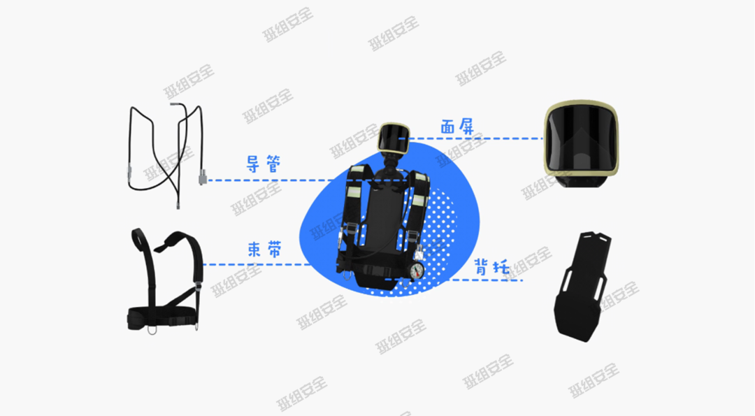

0 1
检查背托、束带、面屏、导管等设备的完好性

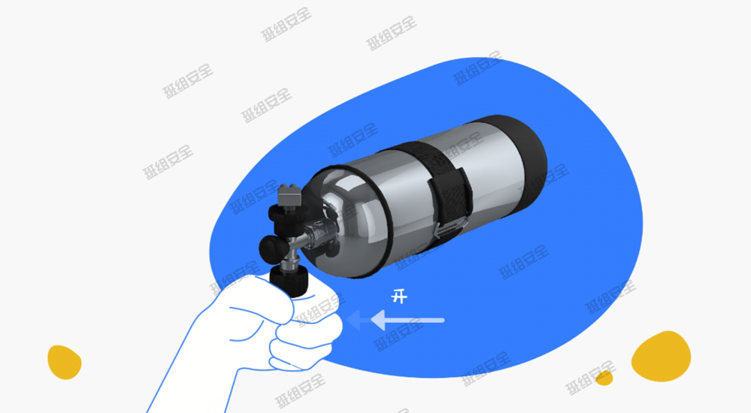

0 2
旋转瓶阀手轮至少两圈,打开瓶阀。

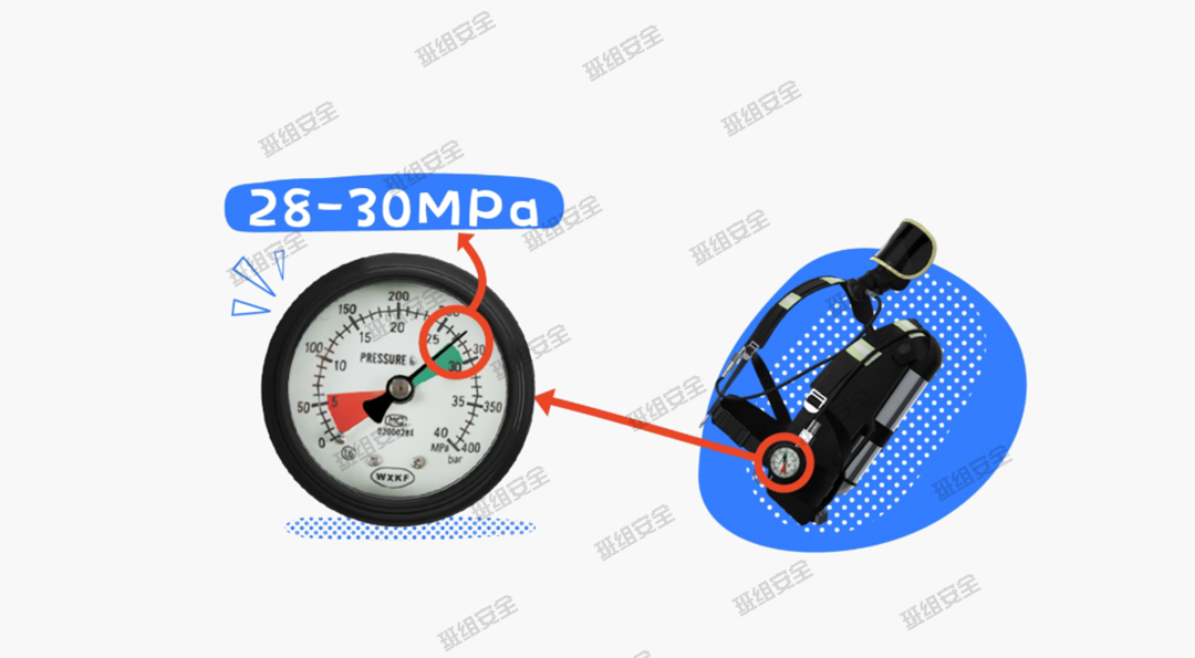

0 3
表读数应在28-30MPa之间。

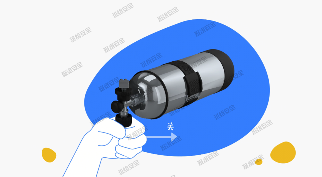

0 4
关闭瓶阀。

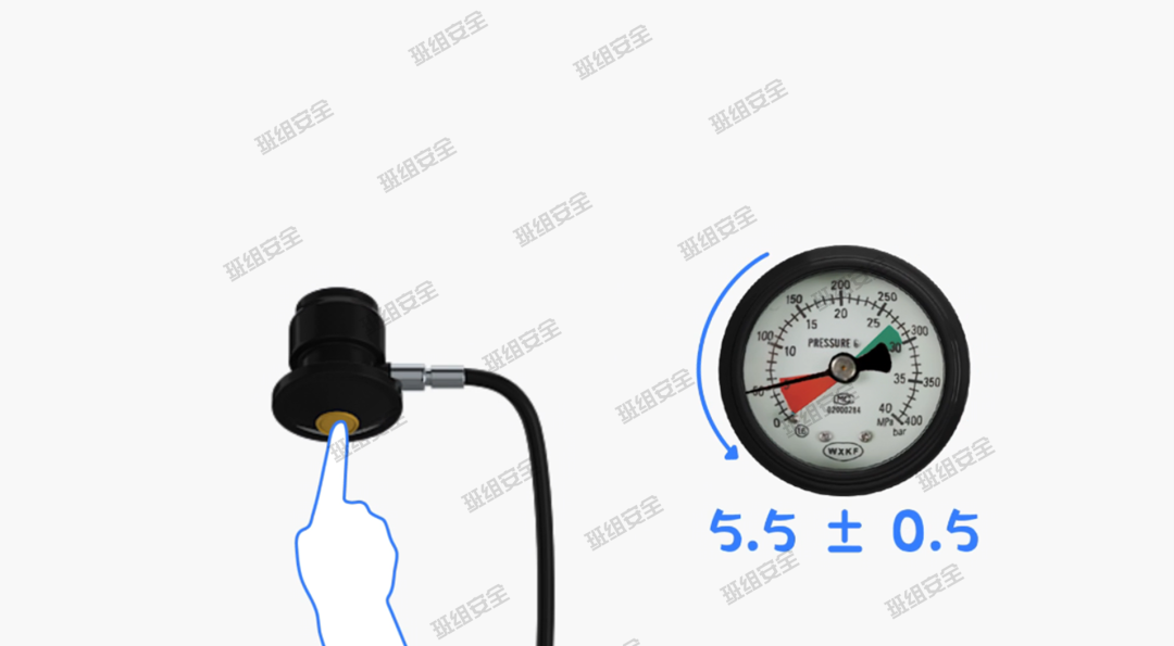

0 6
轻压供气阀按钮缓慢排气,读数在5.5±0.5MPa时,应能听到警报声。

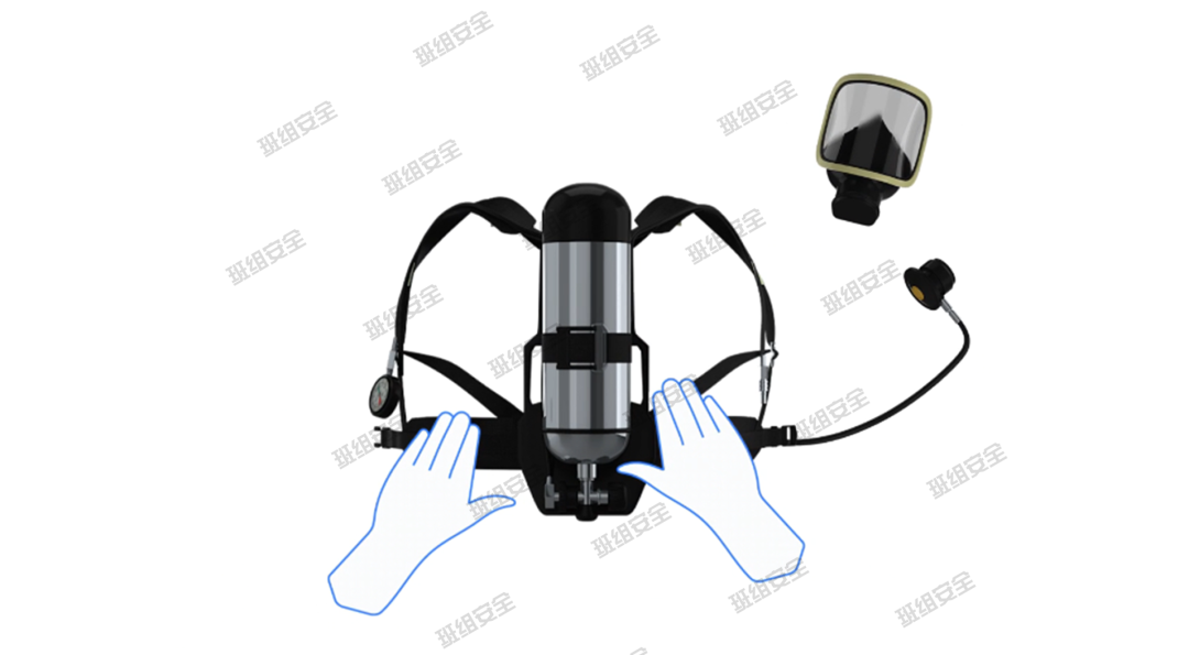

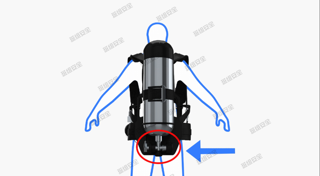

0 1
将瓶阀向下,背上气瓶。

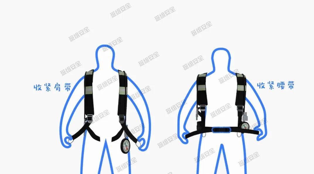

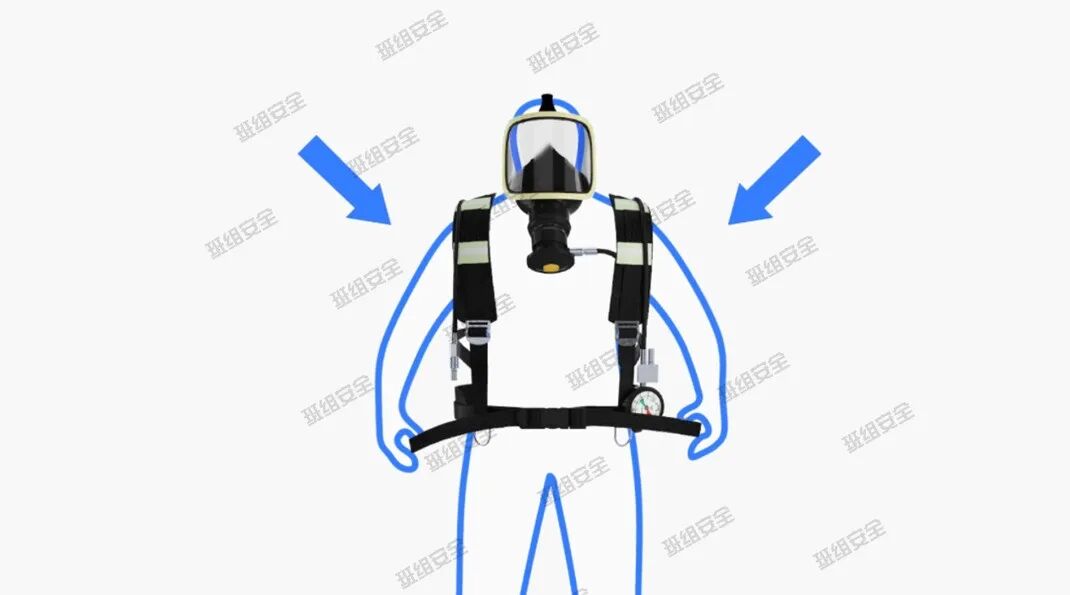

0 2
收紧肩带,扣好腰扣,再收紧腰带。
0 3
戴上面罩,收紧面罩带,再次检查面罩气密性。
0 4
打开气阀,将供气阀推入面罩接口,有“咔嗒”声,表示已正确连接。
0 5
深呼吸直至通气,方为正确穿戴。

0 3
关闭阀门,排尽余气,直至压力表指针回零。
