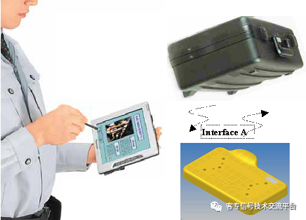

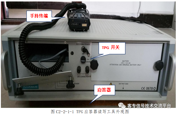

TPG应答器读写工具用于编程和测试西门子应答器,主要由手持式控制终端和TPG机箱组成。下面我们介绍TPG应答器读写操作流程

1.将TPG应答器读写工具放于应答器上方,取出手持终端,打开TPG开关,旋钮打开至ON;

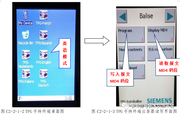

2.打开手持终端,至画面如左下图,选择读写程序语言模式为英语的运行方式,即双击TPG-English,进入Balise-应答器界面。图片

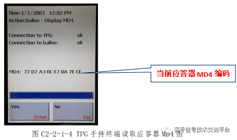

3.读取当前应答器报文点击Display MD4按钮,会显示当前应答器报文码,如下:图片

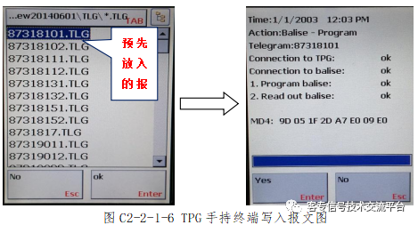

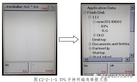

4.为应答器写入新报文。点击Program按钮,进入报文的选择界面,点击右上角文件夹啊图标,进入报文存储根目录,选择预先放置入手持终端的报文目录:图片  5.选择需导入的报文,点击OK选项,待导入完毕,且MD4码正确导入即可,如下图:图片  为保证导入报文无误,在导入新报文后续再次读取应答器,且将MD4码与路局下发的码进行核对,核对无误后应答器方可上道使用。

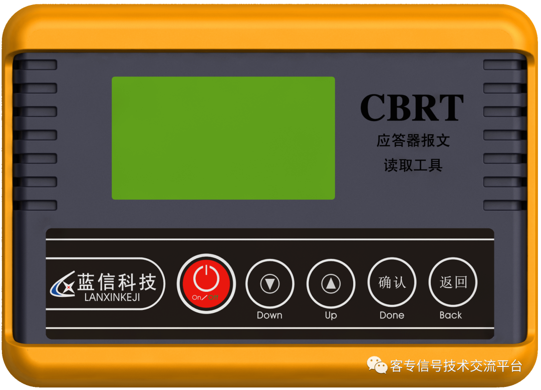

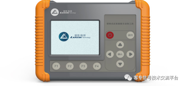

CBRT应答器报文读取工具是一种便携式应答器报文读取工具。具有操作简单、携带方便、小巧美观、低功耗、液晶显示等优点,使用起来轻巧方便。图片   图C2-2-1-7 蓝信便携式应答器报文读取仪TDBY-B型外观图
1.使用专用充电器对仪表进行充电,保证仪表电量充足;

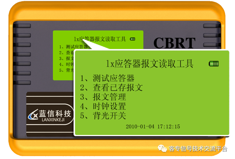

2.长按红色电源开关按键2S,屏幕显示“兰信科技”后,进入如下图界面。图片
图C2-2-1-8 蓝信便携式应答器报文读取仪界面图

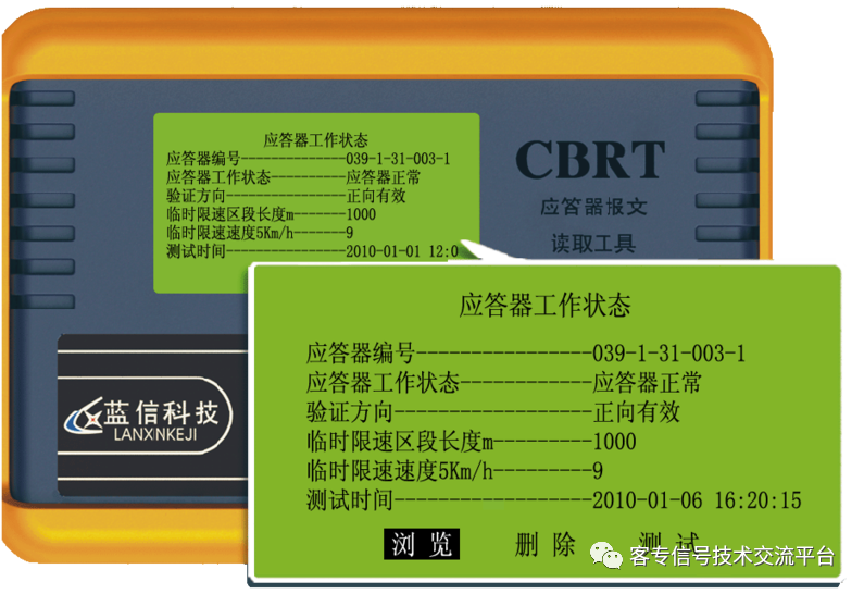

3.将CBRT仪器放置于被测应答器上方,选中“测试应答器”功能项,按【确认】键,界面显示“应答器工作状态”,同时蜂鸣器发出提示音。此时表示报文读取完成,并已自动保存到内置存储器中。图片
图C2-2-1-9 应答器报文读取仪应答器工作状态图
4.如果没有应答器或检测不到报文,屏幕提示“正在测试请等待”,等待5秒后屏幕提示“测试异常请返回重试”。按【返回】键回到初始界面。
浏览报文:如果需要查看详细报文内容,选择【浏览】按【确认】键,可以分页显示报文详细内容。根据屏幕右侧的翻页指示,使用【▲】、【▼】键翻页查看。
