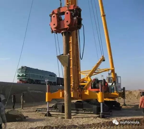

4、震动桩锤
振动桩锤是一种通电后产生强大激振力将物体打入地下的一种设备。利用电动机带动成对偏心块作相反的转动,使它们所产生的横向离心力相互抵消,而垂直离心力则相互叠加,通过偏心轮的高速转动使齿轮箱产生垂直的上下振动,从而达到沉桩的目的。振动桩锤属建筑工程中使用的桩基础施工机械,用于混凝土灌注桩的施工。与桩架配套后,可沉混凝土灌注桩、混凝土扩底桩(大蒜头桩)、石灰桩、砂桩、碎石桩;配上夹桩器后,可沉拔混凝土预制桩和各类钢桩。它是公路、桥梁、机场、建筑等基础施工的理想设备。另外振动桩锤还可作为振动沉管桩机、插板机等机械的打桩用锤。振动桩锤未来主要用于振动沉管桩的施工,这是一个趋势,特别是60、75、90等大功率振动锤的应用,必将取代一些振幅大、噪声强的振动锤。

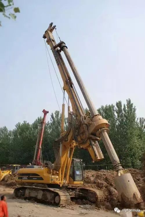

5、旋挖钻机
旋挖钻机是一种适合建筑基础工程中成孔作业的施工机械。主要适于砂土、粘性土、粉质土等土层施工,在灌注桩、连续墙、基础加固等多种地基基础施工中得到广泛应用,旋挖钻机的额定功率一般为125~450kW,动力输出扭矩为120~400kN·m,最大成孔直径可达1.5~4m,最大成孔深度为60~90m,可以满足各类大型基础施工的要求。
该类钻机一般采用液压履带式伸缩底盘、自行起落可折叠钻桅、伸缩式钻杆、带有垂直度自动检测调整、孔深数码显示等,整机操纵一般采用液压先导控制、负荷传感,具有操作轻便、舒适等特点。主、副两个卷扬可适用于工地多种情况的需要。该类钻机配合不同钻具,适用于干式(短螺旋)或湿式(回转斗)及岩层(岩心钻)的成孔作业,还可配挂长螺旋钻、地下连续墙抓斗、振动桩锤等,实现多种功能,主要用于市政建设、公路桥梁、工业和民用建筑、地下连续墙、水利、防渗护坡等基础施工。国内的专家认为:旋挖钻机在国内今后几年仍有很大的市场。

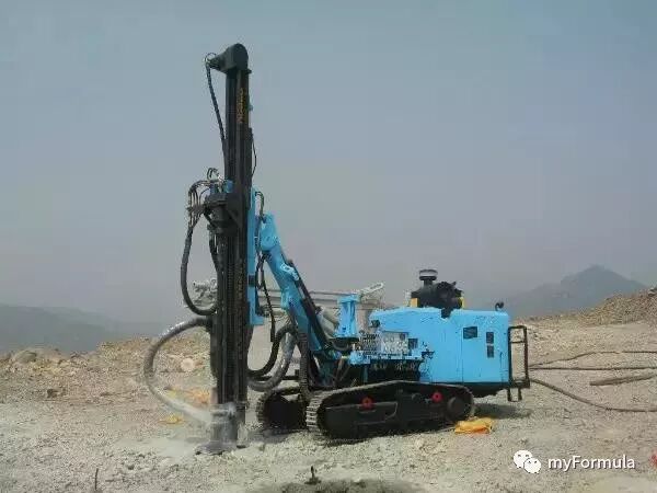

6、潜孔钻机
潜孔凿岩的实质,是在凿岩过程中使冲击器潜入孔内,以减小由于钎杆传递冲击功所造成的能量损失,从而减小孔深对凿岩效率的影响。钻孔机械分为凿岩机和钻机两类,钻机又有露天钻机和井下钻机之分。近几年,国外著名的潜孔钻机制造公司又相继推出了一系列新产品。这些设备的共同特点是自动化程度越来越高,部分功能实现智能化i GPS技术在这些钻机上的应用,实现了臂架自动定位,节约了现场标记和定位的时间,改善了作业效率,使操纵员能够集中精力监视钻孔的进程。同时,更加注重安全和环保以及人机关系的改善。

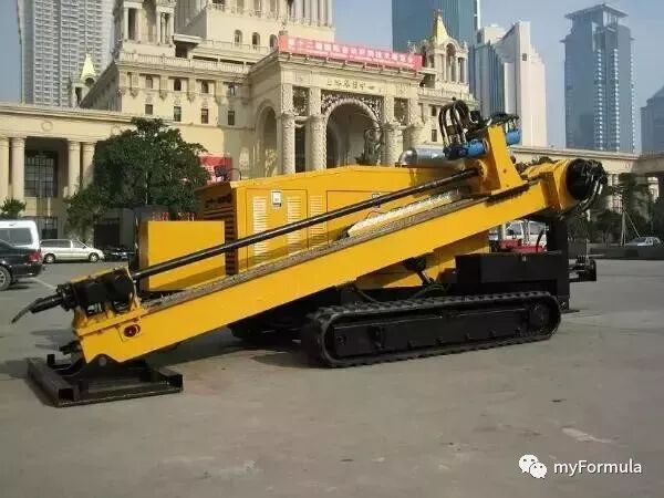

7、水平定向钻机
水平定向钻机是在不开挖地表面的条件下,铺设多种地下公用设施(管道、电缆等)的一种施工机 械,它广泛应用于供水、电力、电讯、天然气、煤气、石油等管线铺设施工中,它适用于沙土、粘土、 卵石等地况,我国大部分非硬岩地区都可施工。水平定向钻进技术是 将石油工业的定向钻进技术和传统的管线施工方法结合在一起的一项施工新技术,它具有施工速度 快、施工精度高、成本低等优点,广泛应用于供水、煤气、电力、电讯、天然气、石油等管线铺设施工 工程中。

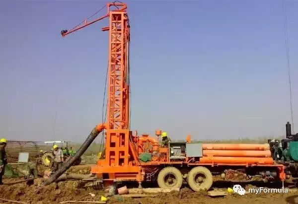

8、正反循环钻机
正反循环钻机是采用泥石泵从孔底将携带岩渣的泥浆吸出的钻孔机械。正反循环钻机是一款在地铁基坑和高层建筑基坑施工中得到广泛应用的钻机。由于采用泥浆护壁成孔,故成孔时噪音低。

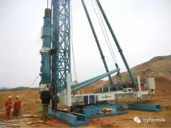

10、碎石桩机
在软土地基处理方法中,出现了一种代替振冲碎石桩的新的施工方法,振动沉管挤密碎石桩的施工工艺。振动沉管碎石桩机,桩架挂一个振动锤,采用电机启动,利用振动锤的振动力将沉管震入土中,到达标高后,开始灌注混凝土,(沉管上有一个上料口,通过桩机的卷扬将上料斗提升)边灌料,边振动拔管,将混凝土震密实,灌至标高。振动沉管碎石桩机作为一种大型桩机,有走管式、步履式、履带式几种,功率有俗称的60、75、90、110、120甚至150型。根据设计要求的桩径、桩长及地质条件选用机型。振动沉管挤密碎石桩具有设备简单、操作方便、成本低、施工快、无污染等特点,在软土地基处理中得到广泛应用。
