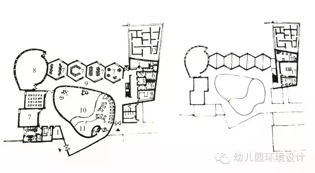

分 散 式
按功能不同自由灵活地将平面组织成若干独立部分,分幢分散建造的。
将各功能不同的房间在满足使用要求情况下,灵活自如地分散布置在庭院中间。分散式布局的优点是在不规则地形内能更好地与环境结合,尺度小巧,形式不受一定平面构图的限制,表现出更为灵活的手法,更能突出幼儿园建筑的活泼个性,采光和通风比较容易解决。缺点是各功能房间相互间稍有干扰,相互间联系很不方便,造成管理上和能源的浪费。特别 是在北方地区,冬季经由庭院或露天走廊到各房间有些不利。

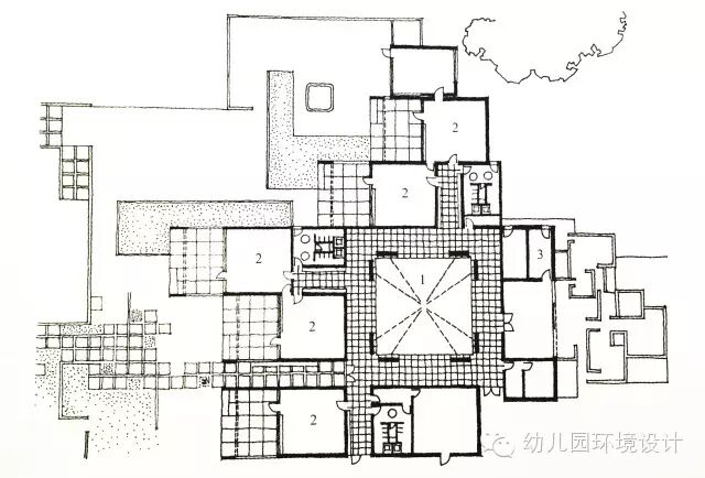

院 落 式
以庭园为中心,用内庭院或连廊联系各种房间,具体有四合院式、圆环式等。
以内庭院为中心。庭园内部空间安静、尺度适宜、围合感强,可建良好的户外游戏场地,也可布置各种幼儿活动设施。同时庭院兼有通风和采光的作用。院落式组合中基本分为两类:封闭式庭院和半封闭式庭院。其庭院的平面有多种形式,如方形、矩形、圆形、椭圆形、多边形等。
