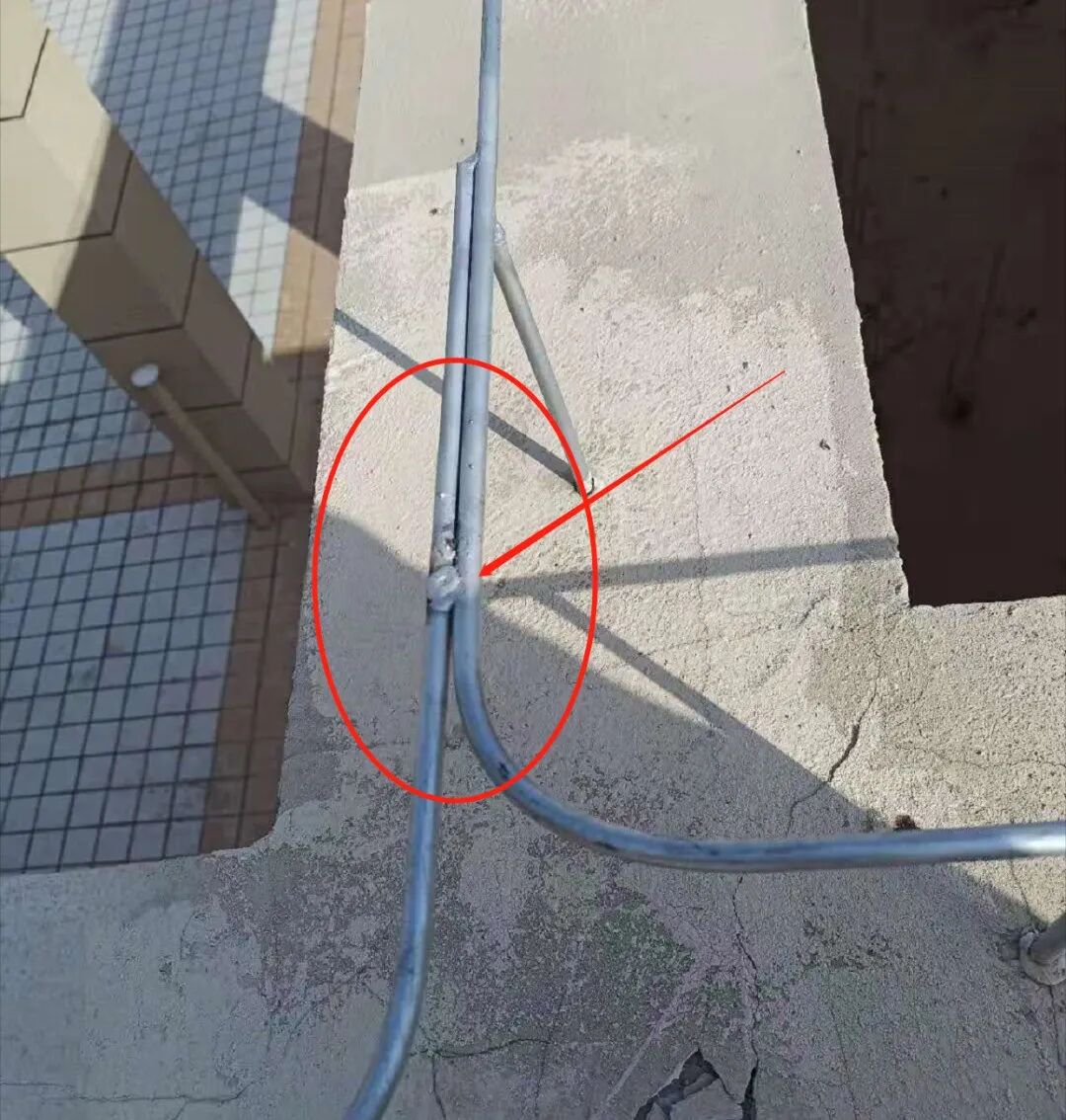

不符合规范的接闪带存在安全隐患可能造成:
1、雷电流不能快速泄流,可能会带来建筑物内部人员、电器等损害;
2、拐弯处或伸缩缝处未做处理,可能导致接闪带因雷击导致或者建筑物沉降导致断裂;
3、对建筑物顶部为完全保护,有可能导致女儿墙或者其他部位遭受雷击;
4、防腐措施不足或锈蚀严重,减少了接闪器的截面积,降低了雷电流通流性;
5、断裂的接闪带,可能会由于空气击穿导致打火。
那么不符合规范的接闪器长啥样?以下列举了可能带来的安全隐患的接闪带,带着大家来看看:
1.接闪带与引下线或接闪带之间搭接长度过短
2.接闪带拐弯处弯曲处角度成90°
3.接闪带焊接施工工艺差
4.焊接后未做好防腐,造成锈蚀
