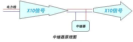

中继器工作原理
网络中物理信号在线路上传输时,由于存在线路损耗,信号功率会逐渐下降,随着线路长度的增加,信号衰减到一定程度时将造成信号失真,因此会导致下一节点接收错误,而中继器就可以解决这一问题。中继器是局域网环境下用来延长网络距离的简单、廉价的网络互联设备,中继器对在线路上的信号具有放大、再生的功能,用于扩展局域网的覆盖距离,通常用于延长网络线路,实现两个网络节点之间物理信号的双向转发,负责在两个网络节点的物理层上按位传递信息,完成信号的复制、调整和放大功能,以此来延长网络的覆盖面。

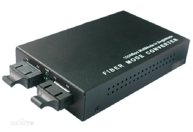

(2)光缆中继器。两个接口都为光缆接口,用于光缆传输距离的延长。

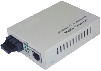

(4)光纤转发器。用于双绞线与光缆的信号转换,一般户外传输介质采用光缆传输,两段设备只有双绞线接口而没有光缆接口的情况下,我们可以使用光纤转发器进行进行信号转换。

(2)户外超长距离传输线路的场合可以考虑使用中继器。户外超长距离一般采用光缆传输,如单模光缆、多模光缆。单模光缆的传输距离采用1310nm波长的有效距离一般为10km,假设我们传输距离达到15公里,我们可在中间合适位置利用光纤中继器进行信号中继,达到有效传输的目的。
