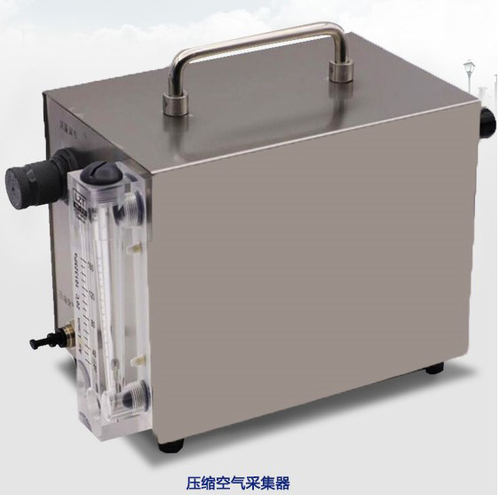

压缩空气采集器 在洁净室、制药、电子、精密仪器等行业,都会涉及到检测环境空气中的尘埃粒子,甚至是微生物含量,从而就会使用到粒子计数器和浮游菌采样器。但是这都有一个前提条件,也就是检测大气环境中的这些污染物。
如果是需要检测压缩空气里的尘埃粒子和微生物呢?那么就一定需要在粒子计数器和浮游菌采样器前面安装一个压缩空气采集器。而且根据GMP的规范要求,压缩空气的洁净度及微生物也是需要检测的。
压缩空气采集器是为检测洁净室中洁净压缩空气的质量而设计的。根据要求被检测的压缩空气的净化级别必须与洁净室的级别相同,压缩空气的浮游细菌数也必须符合该洁净室的要求。为此,输入的压缩空气必须先进行减压、油水分离,初、中、高效三级过滤后,使它符合该洁净室的要求才能输入。
1.检测参数:检测气体尘埃粒子粒径大于等于0.3um,输入压力为0.1-1.0MPa。采样过程中压力稳定,不会因压力不稳定而影响采样量。
2.结构设计简单,前置式流量计和调压阀安装方式,控制直观,便于调节与拆装,体积小,重量轻,便于携带移动。
3.压缩空气采集器外壳材质采用不锈钢设计,结实、可靠、稳定,日常使用无需校准,可直接和尘埃粒子计数器与浮游细菌采样器连接使用。
4.压缩空气采集器空气尘埃粒子采样量为28.3L/min,采样剩下的气体经过浮游细菌采样器接入口排出。
5.采样量为100L/min,装置将提供110L/min的流量保证其采样量的准确性,多余的压缩气体将通过尘埃粒子计数器接入口排出,使采样器微正压采样,不会产生负压影响检测结果。
