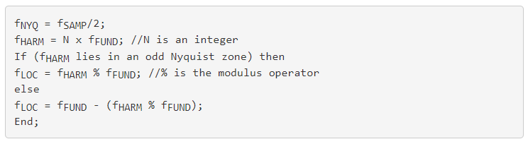

从数学角度看,如果没有频率混叠,所有低于fSAMP/2的频率成分都将出现在频谱中。然而,由于频率混叠,任何高于fSAMP/2的谐波成分(fHARM)也会作为镜频出现,频率为:|± K x fSAMP ± fHARM |,其中K = 1, 2, 3, 等。
以下运算用于计算第一奈奎斯特频带中的不同谐波:
其中,fNYQ为奈奎斯特频率,fSAMP为采样频率,fFUND为信号基频,fHARM为信号谐波频率,fLOC为谐波分量在第一奈奎斯特频带中的位置。
使用简单的电子计算器求取不同谐波频率(fHARM)的位置(fLOC),首先必须确定迭代次数。为简化此过程,可以下载“重叠频率计算器” Excel表格。

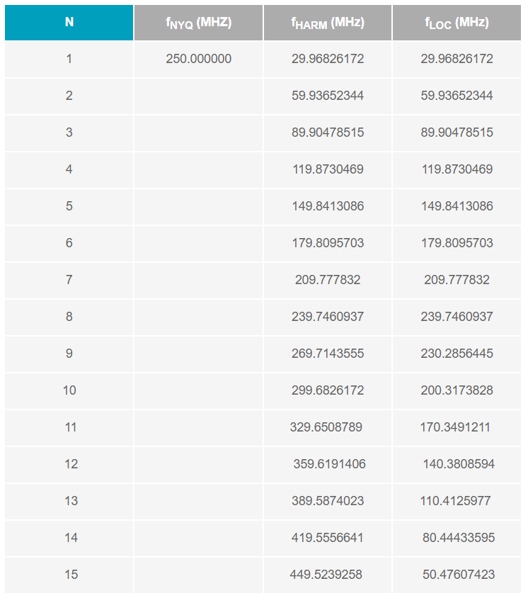

重叠频率计算器运算时需要两个输入变量:采样频率fSAMP和信号基频fFUND。通过这两个变量,该计算器可以求出奈奎斯特频率(fNYQ),不同谐波频率的绝对值(fHARM),以及重叠频谱中第一奈奎斯特频带的不同谐波。表1给出了一个计算重叠频率的例子。
表1. 重叠频率计算(输入fSAMP=500.000000, fFUND =29.96826172)
