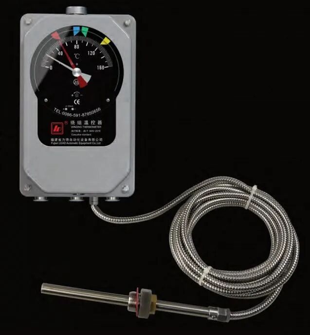

先来认识一下外形,找了个黑乎乎的图,如果把背景P成白色就好了。

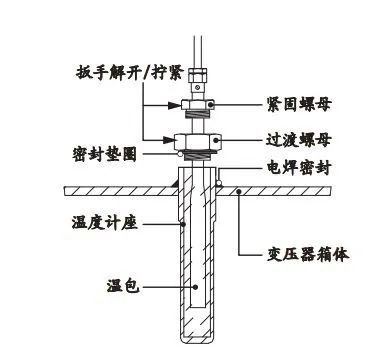

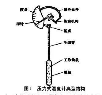

1、下方金属管件为底座,温包放置在底座内部,温包内是感温介质,受热会膨胀
这变压器上方插入油中,深度150mm左右,
2、后面卷成数匝的是弹簧 软管,弹簧软管内是毛细管,毛细管传递膨胀介质到表计。

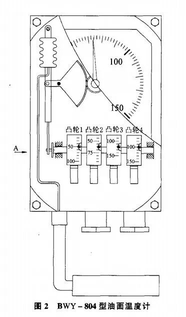

膨胀介质驱动弹性元件,通过传动机构带动指针,上方表盘上白色的指针显示实时温度。

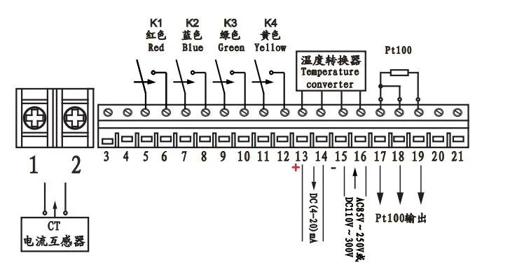

3、表盘上还有一些信息:红色指针和红蓝绿黄四色指示块。
a. 当温度升高,白色指针转到红色指针位置时,再向右转动,会带动它一起向右,温度降低,红色不会跟着返回,所以红色记录白色到过的最大位置。
b. 四色指针对应了四组常开(常闭)辅助接点,对应的温度值就是该辅助接点动作值。
辅助接点的功能用户选择,大概是:K1. 冷却器返回温度;K2.冷却器启动温度;K3.温度高报警;K4温度高跳闸。
现在新的表计大多有6组辅助接点,K5灰色,K6紫色,根据需要使用或备用。

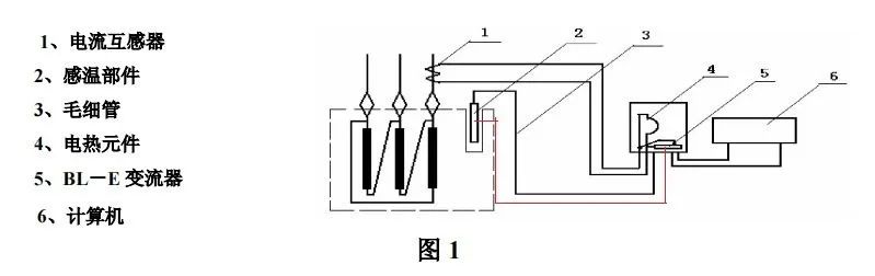

可是上面测出来的还是油温,和绕组没有关系啊。对了,绕组那个位置是温度计无法接近的,所以做了一个变通,也就是绕组温控器和油面温控仪不一样的地方。

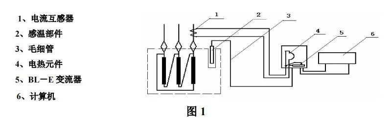

只是个原理示意图,左边变压器的绕组怎么接不管它了,这里1、4、5是特别之处。简单说原理就是把负荷电流这个145这个回路折算成铜温升,叠加油温后成为绕组温度。
1是高压侧套管CT次级线圈,输出的电流根据某个方法,通过5变流器折算成一个适合的电流(因为不同厂家变比等二次电流不一样,所以要变流折算),折算后的电流通过4电热元件产生的热量驱动弹性元件位移增大,指示的温度也增大,从而反映绕组温度。
这里还有一种热模拟方法,CT二次电流折算后去加热温包,

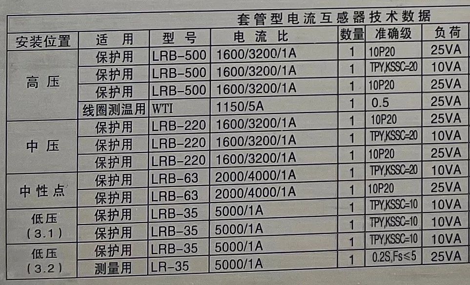

看一下铭牌绕组测温用次级

第一,ct电流(通过变流器折算后的电流)加热的变压器中的温包,就是这张图,1输出的电流经过5转换后,输入了2中加热温包。

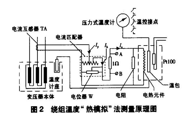

下面这张图,当时没看明白费解,现在明白了,应该右边的虚框,就是是左边这个温度底座的放大展示,红线把连起来的两个框框是同一个东西。这样就好理解了,温度底座里有温包、电热元件(绕组温度计),pt100电阻。
所以我在《温控器1》中这段话描述的是不准确的,不能说还有一种热模拟法,目前研究几个型号都是绕组温控器都是模拟法。

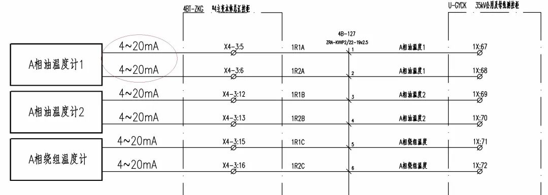

看一下主变温度测量回路图
温度计送出的是两个4-20mA的电流型号。

于是给温包里的铂电阻加个直流电压,把电流输出来,就是温度变送器的工作,就是下面这张图红框部分。(原理这样,实际上为了精确,温度变送器还有调零补偿什么的回路,不用了解太细)
