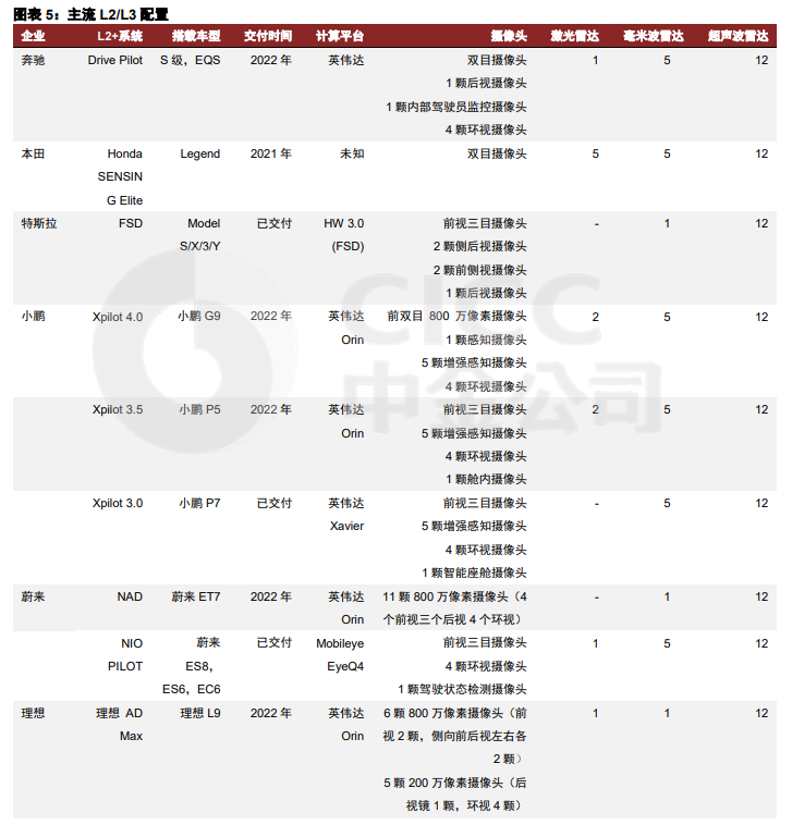

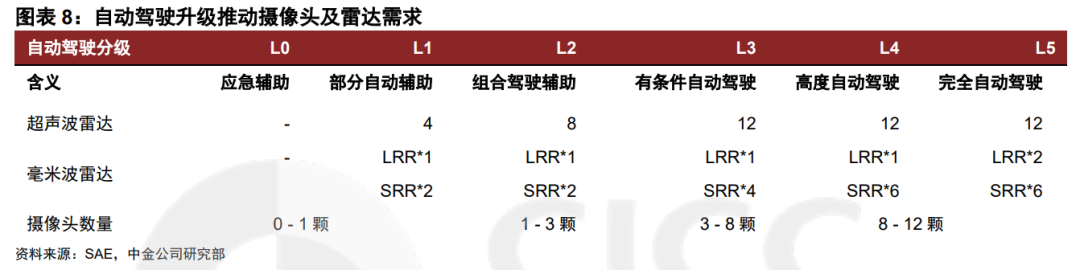

自动驾驶渗透率提高,推动传感器配置率、价值量提升。在法规政策、关键技术进步的不断助 推下,2021 年 9 月我国 L2 级乘用车新车市场渗透率已经达到 20%。与此同时,奔驰 L3 级别自动驾驶汽车有望在 2022 年实现落地。奔驰 L3 级别自动驾驶的落地离不开大量传感器的应用,在常规 ADAS(毫米波雷达等)的基础上,DRIVE PILOT 预埋了更多软硬件以实现“冗余”,增加了包括激光雷达、侧窗摄像头、湿度传感器等设备,并配备更系统的地图定位、差 速 GPS 以辅助 L3 级别的自动驾驶。我们认为,随着自动驾驶升级,功能复杂度与传感器需 求呈正向关系,对雷达以及摄像头的选用趋势明确,硬件预埋+OTA 模式推动传感器渗透率、 采用率、价值量快速上升。

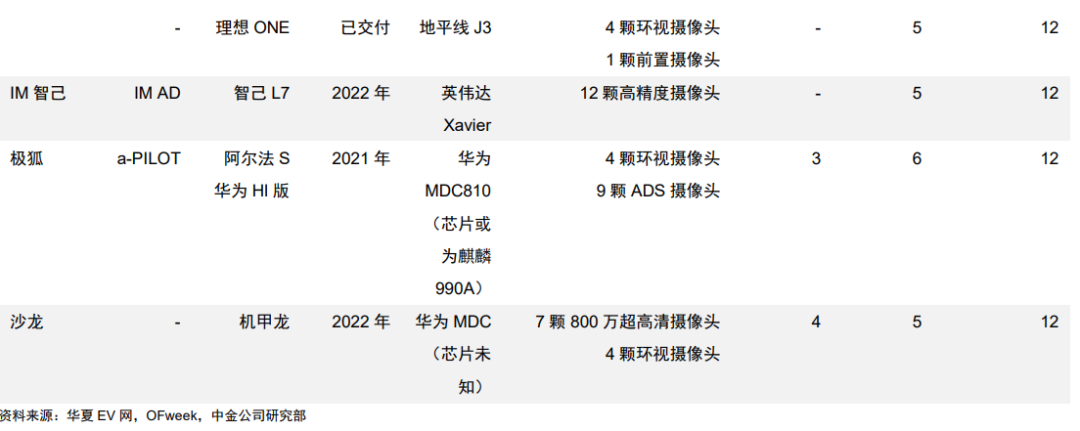

环境感知传感器按安装于汽车位置的不同可以分为外部感知传感器和内部感知传感器。外部感知传感器包括摄像头、激光雷达、毫米波雷达和超声波雷达。汽车迈入自动驾驶时代后,环境感知需求从简单的倒车警示到满足各级别自动驾驶需求,催生环境感知传感器新一轮升级迭 代;内部感知传感器 DMS 在法规的推动下成为行业标配而显著放量,舱内感知的需求从对驾 驶员的监测拓展至到对乘客的监测,OMS 渗透率逐渐提高。我们认为,汽车智能化时代下, 车用传感器行业迎来新增量。
自动驾驶是外部感知传感器升级的核心动力。随着自动驾驶等级的逐步提高,车载摄像头的使 用数量、清晰程度逐步提升;超声波雷达和毫米波雷达目前应用比较成熟。我们认为,随着自动驾驶等级的逐步提高,各主机厂和供应商发力于性能更优的感知部件与感知方案,外部感知传感器行业有望迎来升级,如 4D 毫米波雷达有望带来新的行业增量,激光雷达为 L3 级以上 自动驾驶标配,搭载率有望提升。

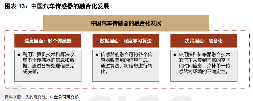

汽车传感器呈现融合化趋势。通过将不同的传感器的采集数据集成至同一 ADAS 子系统,辅以 软件算法可以实现多个传感器融合。通过各传感器的信息汇总与分析,传感器融合具备更强的 可靠性与稳定性,提高汽车在不同环境中的适应能力。多个传感器融合产生大量的原始数据也 需要特定算法和微控制器进行优化处理,硬件与软件的交互升级或将成为汽车传感器供应商和 主机厂的研发重点。我们认为,相比于单一传感器,传感器融合优势明显,未来有望成为主 流。

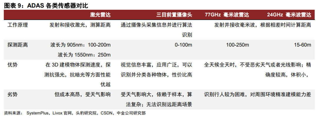

摄像头、毫米波雷达、激光雷达、超声波雷达由于成像原理不同参数各异,互补或成更优选择。单纯依赖摄像头的视觉方案存在光照依赖,需要将 2D 信息转换为 3D 图像,精确度不及预期且对算法的要求更高;毫米波雷达在近距离探测及性价比方面具有优势,但相较于激光雷达探测距离较短、分辨率较低;激光雷达优势在于探测距离和精度,但当前成本远高于其他传感器。当前除特斯拉采取纯视觉方案外,主流主机厂多采取各传感器融合的方案实现性能互补。我们认为,在高级别自动驾驶中,感知融合方案成为行业主流。
