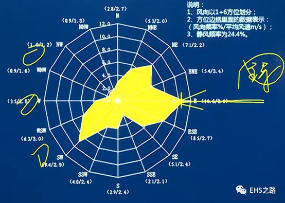

全年最小频率风向 的 上风侧
  • 危险的存在 放在  全年最小频率风向 的  上风侧
  • 相对安全的存在 放在  全年最小频率风向 的  下风侧
主导风向:图片
  • 危险物质的存在要放在 全年主导风向的 下风向或 侧风向;
  • 容易产生飞火的要放在 全年主导风向的 侧风向。

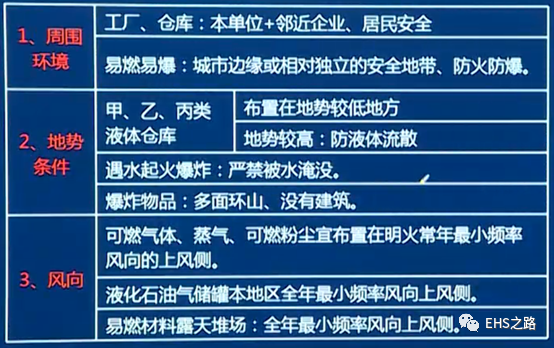

  1. 易燃易爆危险品的工厂、仓库,甲、乙、丙类液体储罐区,液化石油气储罐区,可燃、助燃气体储罐区,可燃材料堆场等,布置在城市(区域)的边缘或相对独立的安全地带,并布置于城市(区域)全年最小频率风向的上风侧;与影剧院、会堂、体育馆、大型商场、游乐场等人员密集的公共建筑或场所保持足够的防火安全距离。
  2. 甲、乙、丙类液体储罐(区)尽量布置在地势较低的地带;当条件受限确需布置在地势较高的地带时,须设置可靠的安全防护设施,如加强防火堤设置,或者增设防火墙等。
  3. 散发可燃气体、可燃蒸气和可燃粉尘的工厂和大型液化石油气气储存基地,布置在城市全年最小频率风向的上风侧;液化石油气储罐(区)宜布置在地势平坦、开阔等不易积存液化石油气气的地带,并与居住区、商业区或其他人员集中地区保持足够的防火安全距离。
  4. 大中型石油化工企业、石油库、液化石油气储罐站等,沿城市河流布置时,应布置在城市河流的下游,并采取防止液体流入河流的可靠措施。

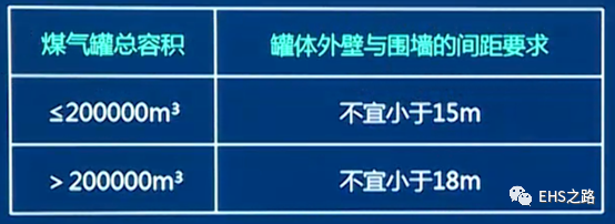

  2. 围墙的设置。煤气罐区四周均须设置围墙,实地测量罐体外壁与围墙的间距,具体要求见表2-2-1的内容。
