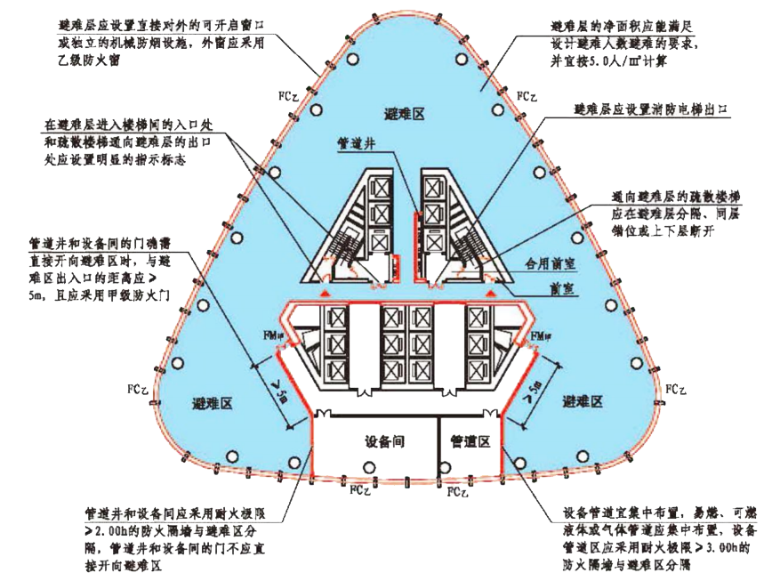

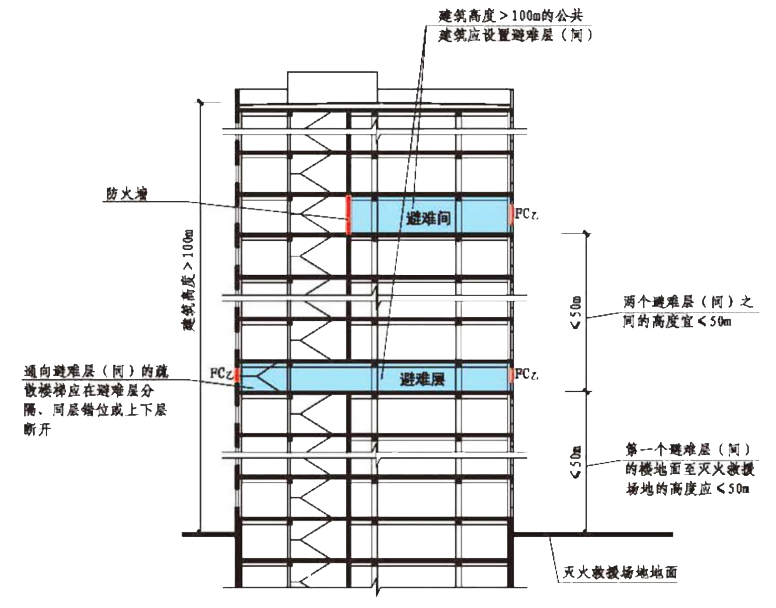

建筑高度大于100m的公共建筑,应设置避难层(间)。避难层(间)应符合下列规定:
1 第一个避难层(间)的楼地面至灭火救援场地地面的高度不应大于50m,两个避难层(间)之间的高度不宜大于50m;
建筑高度>100m的公共建筑避难层(间)设置位置 剖面示意图

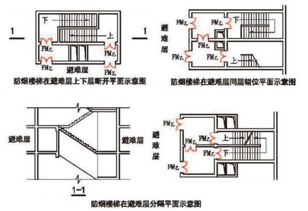

2 通向避难层的疏散楼梯应在避难层分隔、同层错位或上下层断开;
3 避难层(间)的净面积应能满足设计避难人数避难的要求,并宜按5.0人/㎡计算;
4 避难层可兼作设备层。设备管道宜集中布置,其中的易燃、可燃液体或气体管道应集中布置,设备管道区应采用耐火极限不低于3.00h的防火隔墙与避难区分隔。管道井和设备间应采用耐火极限不低于2.00h的防火隔墙与避难区分隔,管道井和设备间的门不应直接开向避难区;确需直接开向避难区时,与避难层区出入口的距离不应小于5m,且应采用甲级防火门。
避难间内不应设置易燃、可燃液体或气体管道,不应开设除外窗、疏散门之外的其他开口;
5 避难层应设置消防电梯出口;
6 应设置消火栓和消防软管卷盘;
7 应设置消防专线电话和应急广播;
8 在避难层(间)进入楼梯间的入口处和疏散楼梯通向避难层(间)的出口处,应设置明显的指示标志;
9 应设置直接对外的可开启窗口或独立的机械防烟设施,外窗应采用乙级防火窗。

1、设置位置
第一个避难层(间)的楼地面至灭火救援场地地面的高度不应大于50m,两个避难层(间)之间的高度不宜大于50m。
注意第一个避难层是应,两个避难层之间是宜。第一个避难层应是因为考虑到灭火救援车的高度。
根据目前国内主战举高消防车——50m高云梯车的操作要求,规定从首层到第一个避难层之间的高度不应大于50m,以便火灾时不能经楼梯疏散而要停留在避难层的人员可采用云梯车救援下来。根据普通人爬楼梯的体力消耗情况,结合各种机电设备及管道等的布置和使用管理要求,将两个避难层之间的高度确定为不大于50m较为适宜。
2、灭火救援场地地面≠室外设计地面。
3、分隔要求
避难区与设备管道区用耐火极限不低于3.00h的防火隔墙分隔;
避难区与管道井、设备间用耐火极限不低于2.00h的防火隔墙分隔;

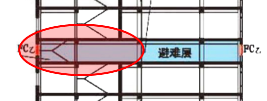

4、避难层楼梯间的设置方式
“疏散楼梯应在避难层分隔、同层错位或上下层断开”的做法,是为了使需要避难的人员不错过避难层(间)。其中,“同层错位和上下层断开”的方式是强制避难的做法,此时人员均须经避难层方能上下;“疏散楼梯在避难层分隔”的方式,可以使人员选择继续通过疏散楼梯疏散还是前往避难区域避难。
避难层楼梯间设置方式 剖面图
避难层楼梯间设置方式 平面图

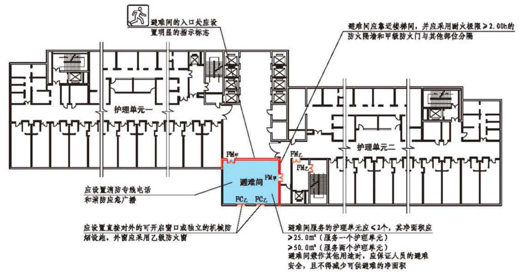

高层病房楼应在二层及以上的病房楼层和洁净手术部设置避难间。避难间应符合下列规定:
1 避难间服务的护理单元不应超过2个,其净面积应按每个护理单元不小25.0㎡确定;
2 避难间兼作其他用途时,应保证人员的避难安全,且不得减少可供避难的净面积;
3 应靠近楼梯间,并应采用耐火极限不低于2.00h的防火隔墙和甲级防火门与其他部位分隔;
4 应设置消防专线电话和消防应急广播;
5 避难间的入口处应设置明显的指示标志;
6 应设置直接对外的可开启窗口或独立的机械防烟设施,外窗应采用乙级防火窗。
高层病房楼二层及以上的病房楼层和洁净手术部避难间设置要求 平面示意图

1、设置位置:二层及以上;靠近楼梯间
2、分隔要求:

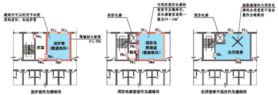

2、避难间面积:
切记是净面积。一个避难间所服务的护理单元不超过两个,避难间的净面积应该按照有几个护理单元来确定,一个护理单元就是25m?,两个就是50m?。
3、避难间可以利用平时使用的房间,如每层的监护室,也可以利用电梯前室。病房楼按最少3部病床梯对面布置,电梯前室面积一般为 24㎡~30㎡ 。但合用前室不适合用作避难间,以防止病床影响人员通过楼梯疏散。
避难间设置 平面示意图
