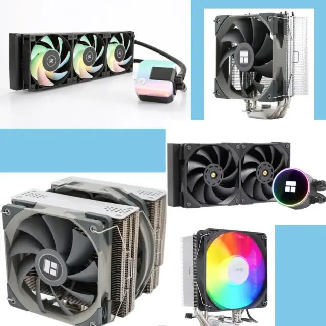

    一般来说,我们说的散热器是针对CPU的,当然其实也有为GPU/内存定制的,只是我们说的多的基本上就是针对CPU的散热。
    CPU散热分为风冷散热和水冷散热,风冷散热器可以理解为塔式风冷散热(单塔四热管、六热管),水冷散热可以有一体式水冷散热(240水冷、360水冷,其实也可以叫风冷)以及分体式水冷散热(比较耗钱和技术,小白可以不考虑)。
这就是散热器

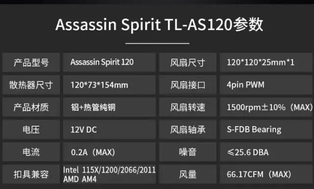

一般来说特别要注意的还有兼容性方面,主要是与其他硬件兼容程度以及和主板的兼容性,零售的散热器都会标明适合哪些平台
    像这个AS120的就需要特殊注意“扣具兼容”和“散热器尺寸”
    基本上入门级,只需要注意到扣具的平台兼容以及散热器尺寸和机箱的兼容性就行了,这里一般来说只要看高度是不是合适就行了(一般机箱都会标注风冷散热器限高多少),如果是大型双塔式风冷,则需要考虑风道方面的问题。

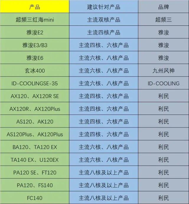

    以下是正式指南,希望能够帮到你们,这是我总结出来的基本上没有坑可踩的产品,跟着我走基本上不会亏。
风冷散热器
主流平台基本的散热器选购我就用一张表格来展示了:
    需要额外声明的是,intel平台在选购散热器的时候,是以大核数量为上面核心数为参考标准,比如说i5 12600KF,是6大核+4小核,一共10核心,但是大核只有6个,所以在上面散热器针对表格里以六核看待。(13600K以8核处理器看)
