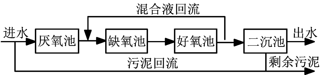

生物除磷工艺的除磷机制包括两种,一种是活性污泥微生物增殖对污水中磷的同化,另一种是活性污泥中的聚磷菌(PAOs)在交替的厌氧和好氧条件下先释磷后过量吸磷,后者是生物除磷工艺的主要除磷机制[1]。由于生活污水富含氮磷,所以生物除磷工艺通常也包括脱氮。根据不同的流程单元顺序与回流方式,生物除磷工艺可分为A2O工艺、RA2O工艺和UCT工艺。A2O工艺包括厌氧池、缺氧池和好氧池3个流程单元,见图1。
图1 A2O工艺流程
在厌氧池,进水与回流污泥混合,PAOs释磷产生能量,并利用产生的能量吸收污水有机物生成胞内有机物;在缺氧池,混合液与回流的硝化液混合,反硝化菌通过消耗污水有机物进行反硝化生成N2完成脱氮;在好氧池,PAOs利用O2氧化胞内有机物产生能量,并利用产生的能量过量吸磷,同时硝化菌利用O2氧化氨氮(NH3-N)生成硝态氮图片最终磷随剩余污泥排出系统,除磷得以实现。作为A2O的变形工艺,RA2O工艺将缺氧池前置,大量图片随污泥一同回流,首先进行反硝化,在UCT工艺中,污泥回流是由二沉池至缺氧池,并增加了由缺氧池至厌氧池的混合液回流。

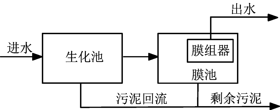

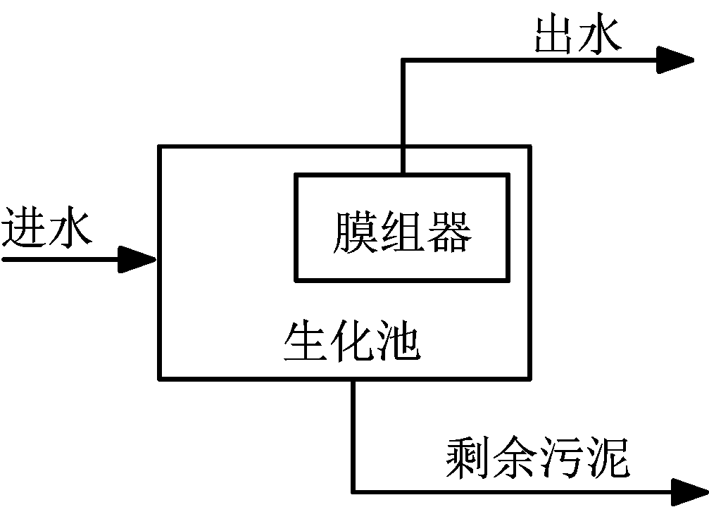

膜生物反应器(MBR)是活性污泥法与膜滤的结合,利用膜组器高效截留有机污染物和微生物,代替二沉池实现泥水分离,提高了生化池的污泥浓度(MLSS)和容积负荷,使水力停留时间(HRT)和SRT分离,显著提高了污染物的去除效果[4-5]。MBR可根据膜组器位置的不同分为两种,一种是浸没式MBR,另一种是外置式MBR。浸没式MBR的膜组器设置在生化池内,见图2;外置式MBR的膜组器设置在生化池后独立膜池内,见图3。
图2 浸没式MBR
图3 外置式MBR

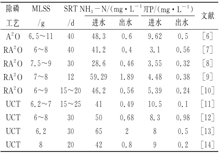

MBR的高效截留作用解决了PAOs和硝化细菌泥龄矛盾。不同SRT的膜生物反应器强化生物除磷工艺结果见表1。
表1 不同SRT的膜生物反应器强化生物除磷工艺
试验研究的出水NH3-N<2 mg/L,TP<1 mg/L,SRT分布在15~40 d。此时TP和NH3-N在不同SRT条件下都可获得良好的去除效果,且观察到表1中的MLSS维持在6 g/L以上,说明PAOs和硝化细菌在不同SRT条件下都可通过MBR的高效截留作用同时得到有效富集,两者的泥龄矛盾问题得到了解决。

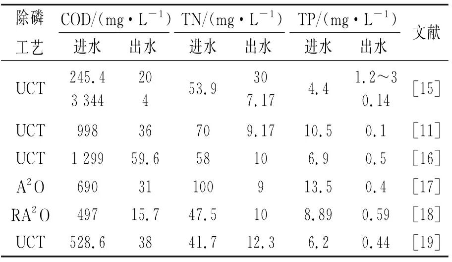

MBR的高效截留作用同样解决了PAOs与反硝化菌的碳源竞争问题。由于MBR的高效截留作用可保证出水COD达标,不受运行条件影响。一些研究直接将沉砂池出水作为进水,利用其较高的COD解决碳源竞争问题,得到出水COD<60 mg/L,TN<15 mg/L,TP<1 mg/L,见表2。其中,王朝朝等[15]在UCT-MBR中分别处理低负荷的初沉池出水和高负荷的沉砂池出水,结果表明,MBR可保障两种负荷的出水COD达标,高负荷下出水TN和TP显著低于低负荷,这说明利用MBR对大分子有机物的截留作用解决碳源竞争问题是可行的。
表2 膜生物反应器强化生物除磷工艺处理沉砂池出水
