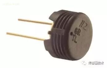

湿敏传感器是一种能将被测环境湿度转换成电信号的装置。主要由两个部分组成:湿敏元件和转换电路,除此之外还包括一些辅助元件,如辅助电源、温度补偿、输出显示设备等。
湿敏传感器具有使用寿命长,稳定性好;灵敏度高,线性度好,温度系数小;使用范围宽,测量精度高;响应迅速;湿滞回差小,重现性好;能在恶劣环境中使用,抗腐蚀、耐低温和高温等特性好;器件的一致性和互换性好,易于批量生产,成本低;器件感湿特征量应在易测范围内等特点。
湿敏元件是最简单的湿度传感器,主要有电阻式、电容式两个大类。

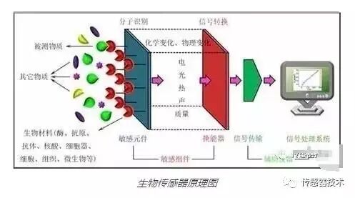

生物传感器是一类特殊形式的传感器, 是一种对生物物质敏感并将其待测物质转换为声、光、电等信号进行检测的仪器。它是由固定化的生物敏感材料作识别元件 (包括酶、抗体、抗原、微生物、细胞、组织、核酸等生物活性物质) , 与适当的理化换能器 (如氧电极、光敏管、场效应管、压电晶体等) 及信号放大装置构成的分析工具或系统。生物传感器具有接受器与转换器的功能。
生物传感器可从不同的角度进行分类,主要有以下三种方法:
a)按照传感器器件检测的原理分类可分为:热敏生物传感器、场效应管生物传感器、压电生物传感器、光学生物传感器声波道生物传感器、酶电极生物传感器、介体生物传感器等;
b)按照生物敏感物质相互作用的类型分类, 可分为亲和型和代谢型两种;
c)按照其感受器中所采用的生命物质分类, 可分为:微生物传感器、免疫传感器、组织传感器、细胞器传感器、酶传感器、DNA传感器等。
