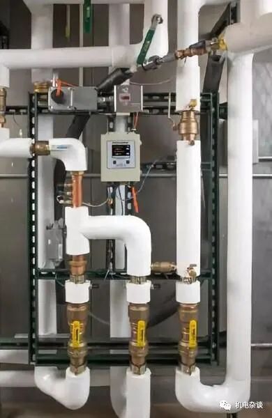

      今天阅读专业媒体,看到介绍:堪萨斯机场的万豪酒店热水改造采用了一套“数字混水与再循环系统”,说是效果不错,解决了老酒店困扰的热水出水慢的问题。今天分享出来,供朋友们讨论:
      这里 先引用一段原文原话:
      ”原来系统使用了一个大的循环阀。该阀门需要长达120秒的响应时间,无法迅速启动,以响应酒店不断变化的水压。由于阀门响应时间滞后,一旦水泵、热交换器或储水罐出现故障,则整个室内热水系就需很长时间进行重新校准。另外,该阀门还需定期维护。为全面解决这一问题,经过业内咨询,最后采用了Walters的解决方案——智能混水与再循环系统。使用四个月后,客人对热水的供应感到满意。”
再来看简单介绍 ——“智能混水+再循环”:
     作用:可有效确保热水再循环回路输送适当的混水。
     特点:智能混水系统结合了可编程控制器,通过传感器从混水的冷热水入口、混水出口以及混水回水中获取温度、流量及压力数据,并快速处理所获数据,转换成相应的控制信号反馈给电动执行器。再通过高速响应的电动执行器调节阀门,实现以电子方式控制和维持设定值。
     使用说明:酒店工程人员可利用智能混水选择所需的热水温度,也可控制并监控整个热水分配系统。如果有加大控制力度的需求,则也可以安装整套水分配系统,包括在管道系统中的每个固定点安装点使用混水阀。则可以保证热水维持在可杀死病原体的储存温度水平,接着再分配以及使用点处与冷水混合,以达到舒适的温度。
      也可以进行现场配置,无需电脑和软件,也可以集成到自控系统(BAS)中,可远程监控水温。
