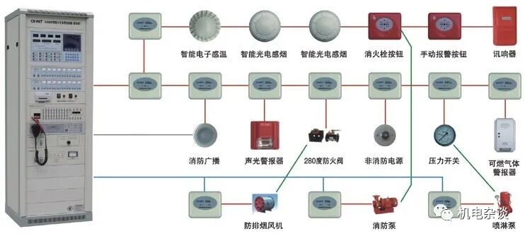

火灾自动报警及消防联动系统的验收项目及内容见表1。

火灾报警控制器验收 |

消防联动控制器验收 |
消防联动控制器的安装应满足规范要求 |
尺量、观察检查 |
消防联动控制器的规格、型号、数量应符合设计要求 |
对照图纸观察检查 |
消防联动控制器的功能验收应按其调试项逐项检查,结果应符合要求 |
消防联动控制器处于自动状态时,其功能应满足GB 50116—2013《火灾自动报警系统设计规范》和设计的联动逻辑关系要求 |
按设计的联动逻辑关系,使相应的火灾探测器发出火灾报警信号,检查消防联动控制器接收火灾报警信号情况、发出联动信号情况、模块动作情况,消防电气控制装置的动作情况、现场设备动作情况、接收反馈信号(对于启动后不能恢复的受控现场设备,吋模拟现场设备启动反馈信号)及各种显示情况;检查手动插入优先功能 |
消防联动控制器处于手动状态时,其功能应满足GB 50116-2013《火灾自动报警系统设计规范》和设计的联动逻辑关系要求 |
使消防联动控制器的工作状态处于手动状态,按现行国家标准GB 16806-2006《消防联动控制系统》和设计的联动逻辑关系依次启动相应的受控设备,检查消防联动控制器发岀联动信号悄况、模块动作情况、消防电气控制装置的动作情况、现场设备动作情况、接收反馈信号(对于启动后不能恢复的受控现场设备,可模拟现场设备启动反馈信号)及各种显示情况 |

系统备用电源验收 |
系统备用电源的容風应满足相关标准和设计要求 |
尺量、观察检查 |
系统备用电源的工作时间应满足相关标准和设计要求 |
充电48h后,断开设备主电源,测量持续工作时间 |

系统性能验收 |
系统性能的要求应符合GB 50116—2013《火灾自动报警系统设计规范》和设计的联动逻辑关系要求 |
依据GB 50116—2013《火灾自动报警系统设计规范》和设计的联动逻辑关系进行检查 |
